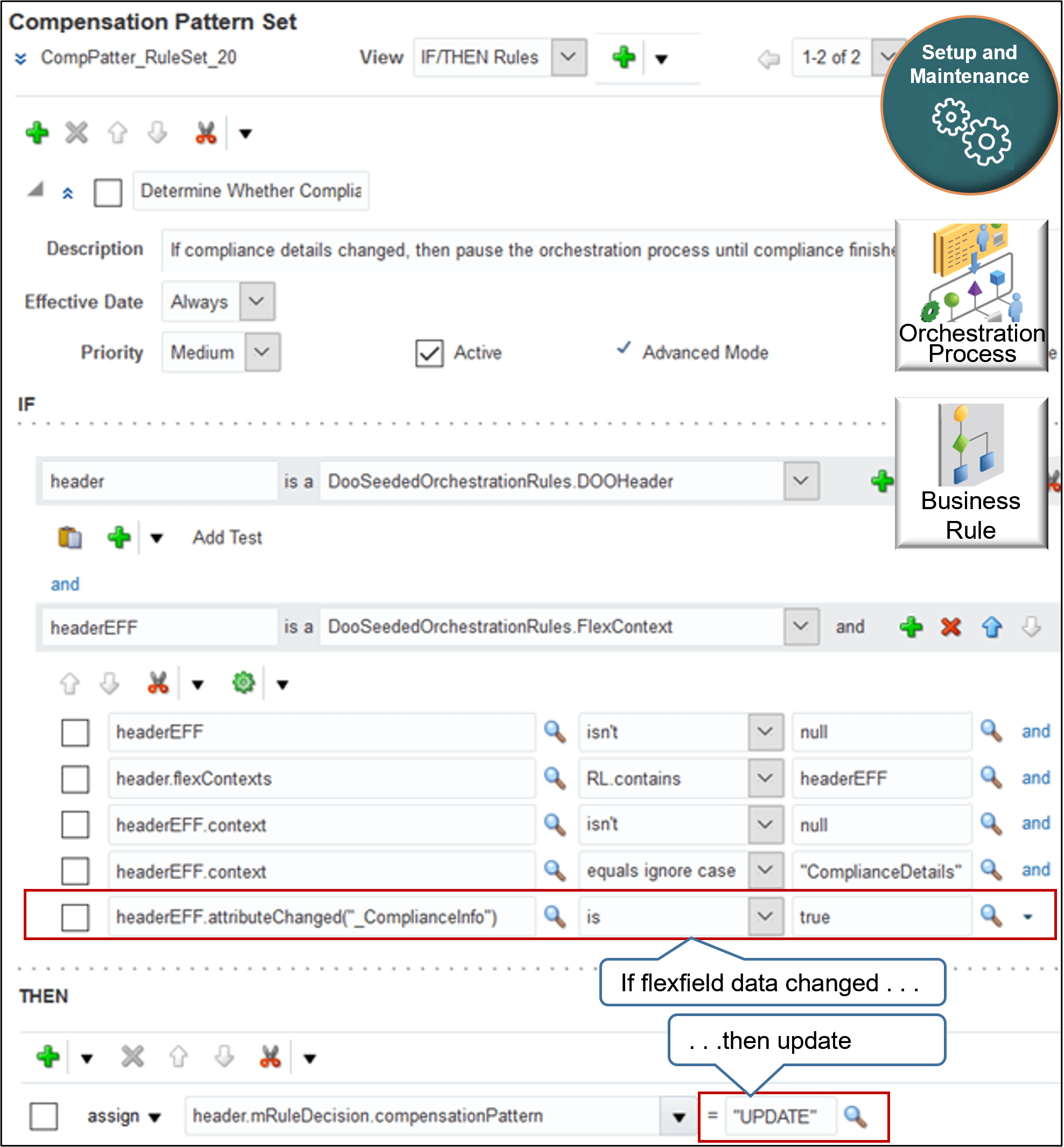

If文の作成
次の文を作成します。
  • コンプライアンス詳細が変更された場合
実行:
  1. ルールを作成します。
    • 「設定および保守」作業領域に移動し、「オーケストレーション・プロセス定義の管理」タスクに移動します。
    • 「オーケストレーション・プロセス定義の管理」ページで、CallCustomerWhenLargeInvoiceオーケストレーション・プロセスを探し、「処理」>「編集」をクリックします。
      CallCustomerWhenLargeInvoiceを作成する方法について学習します。 詳細は、「オーケストレーション・プロセスへのブランチの追加」を参照してください。
    • 「オーケストレーション・プロセス定義の編集」ページのプロセス詳細領域のステップ定義リストで、「変更管理」をクリックします。
    • 出荷品目行の報酬パターン列で、「ルールのクリック」をクリックします。
    • 「報酬パターン」ダイアログで、「ルールの追加」→「プロパティ」をクリックし、値を設定します。
      属性
      値
      名前
      コンプライアンスが変更されたかどうかの判断
      説明
      コンプライアンスの詳細が変更された場合は、コンプライアンスが完了するまでオーケストレーション・プロセスを一時停止します。
      有効日
      常時
      優先度
      中
      アクティブ
      チェック・マークが含まれます。
      拡張モード
      チェック・マークが含まれます。
      ツリー・モード
      チェック・マークは含まれません。
  2. 変数headerを宣言します。
    • If領域で、Is Aの左側にある「ショー・ウィンドウ」にheaderと入力します。
    • フィールドをIs Aの右側をDooSeededOrchestrationRules.DOOHeaderに設定します。
  3. 変数headerEFFを宣言します。
    • 「パターンの追加」をクリックします。
    • Is Aの左側のウィンドウで、headerEFFと入力します。
  4. headerEFFに値が含まれていることを確認します。
    • 「テストの追加」をクリックします。
    • Isの左側のウィンドウで、headerEFFと入力します。
    • Isn'tに変更します。
    • Isn'tの右側にあるフィールドで、「右の値> null > OK」をクリックします。
  5. headerEFFをルール言語(RL)ディクショナリに宣言します。
    • 右の値の右側にある下矢印をクリックし、「簡易テスト」をクリックします。
    • Isの左側のウィンドウで、「左の値」をクリックし、「ヘッダー」を展開してflexContexts > OKをクリックします。
    • RL.containsに変更します。
    • RL.containsの右側にあるフィールドで、「右の値> headerEFF > OK」をクリックします。
  6. contextに値が含まれていることを確認します。
    • 「簡易テスト」をクリックします。
    • Isの左側にある「左の値」をクリックし、headerEFFを展開してcontext > OKをクリックします。
    • Isn'tに変更します。
  7. contextに文字列ComplianceDetailsが含まれていることを確認します。
    • 「簡易テスト」をクリックします。
    • 次と等しいに変更すると、大文字小文字は無視されます。
    • 大文字と小文字を区別しないの右側にあるフィールドで、「右値」をクリックし、"ComplianceDetails"と入力してOKをクリックします。
      二重引用符( ")を含めてください。
  8. 拡張可能フレックスフィールドの属性ComplianceInfoが変更されていることを確認します。
    • 「簡易テスト」をクリックします。
    • Isの左側にある「左の値」をクリックし、headerEFFを展開してhasChangesをクリックします。
    • 条件ブラウザのウィンドウで、値を確認します。
      カッコの間に"_ComplianceInfo"を挿入し、OKをクリックします。 たとえば:
      headerEFF.attributeChanged("_ComplianceInfo")
    • 「Is」の右側のウィンドウで、値を入力します。
Then文の作成
コンプライアンスが完了するまでオーケストレーション・プロセスを一時停止する文を作成します。
  1. Then領域で、「処理の追加」>「割当」をクリックします。
  2. 「ターゲットの選択」をクリックし、header.mRuleDecision.compensationPatternをクリックします。
  3. 等号( =)の右側にあるウィンドウで、"UPDATE"と入力します。
    二重引用符を含める必要があります。
  4. 「検証」をクリックし、表示される検証ログにエラーが含まれていないことを確認してから、「保存」をクリックします。
  5. 「オーケストレーション・プロセス定義の編集」ページで、「保存」をクリックします。

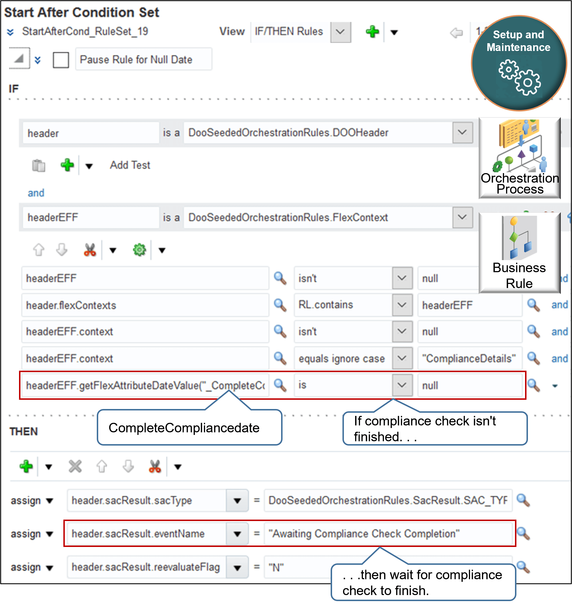

日付が空の場合にタスクを一時停止
コンプライアンス・チェックが完了すると、オーダー管理によってコンプライアンス完了日が設定されます。 日付が空の場合、コンプライアンス・チェックが完了していないことを示し、ルールは一時停止タスクを解放しません。 たとえば:
  • CompleteCompliancedateが空の場合、コンプライアンス・チェックは実行されません。 待機する必要があることを示すビジネス・イベントを割り当てます。
日付が空である間にタスクを一時停止するルール
ルールで使用されるコードを次に示します。
If header is a DooSeededOrchestrationRules.DOOHeader
and if headerEFF is a DooSeededOrchestrationRules.FlexContext and
  headerEFF isn't null and
  header.flexContexts RL.contains headerEFF and
  headerEFF.context isn't null and
  headerEFF.context equals ignore case "ComplianceDetails" and
  headerEFF.getFlexAttributeDateValue("_CompleteCompliancedate") is null
then
  assign header.sacResult.sacType = DooSeededOrchestrationRules.SacResult.SAC_TYPE_EVENT
  assign header.sacResult.eventName = "Awaiting Compliance Check Completion"
  assign header.sacResult.reevaluateFlag = "N"

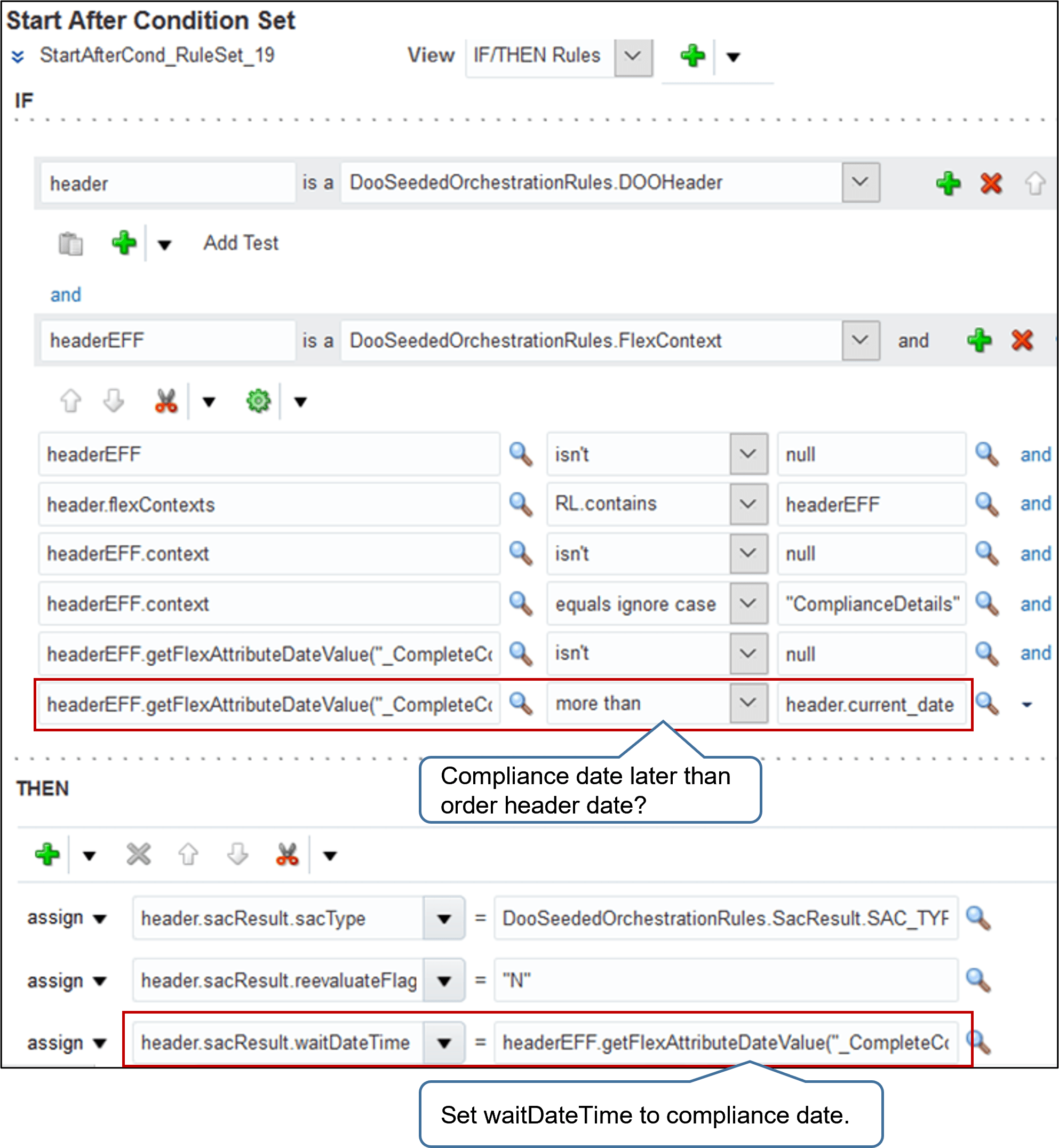

将来の日付で休止
コンプライアンス完了日がオーダー・ヘッダー日付より後になるまで一時停止するルールを作成できます。 たとえば:
  • CompleteCompliancedateがオーダー・ヘッダー日付の後に発生した場合は、コンプライアンス・チェックが実行されます。 一時停止タスクをリリースする準備をします。
一時停止タスクの解放を準備するには、waitDateTimeをコンプライアンス日付に設定します。 waitDateTimeおよびsacResultsの詳細は、「オーケストレーション・プロセスを一時停止するためのガイドライン」を参照してください。
waitDateTimeをコンプライアンス日付に設定するルール
  headerEFF.getFlexAttributeDateValue("_CompleteCompliancedate") isn't null
  headerEFF.getFlexAttributeDateValue("_CompleteCompliancedate") more than header.current_date
then
  assign header.sacResult.sacType = DooSeededOrchestrationRules.SacResult.SAC_TYPE_TIMER
  assign header.sacResult.waitDateTime = headerEFF.getFlexAttributeDateValue("_CompleteCompliancedate")

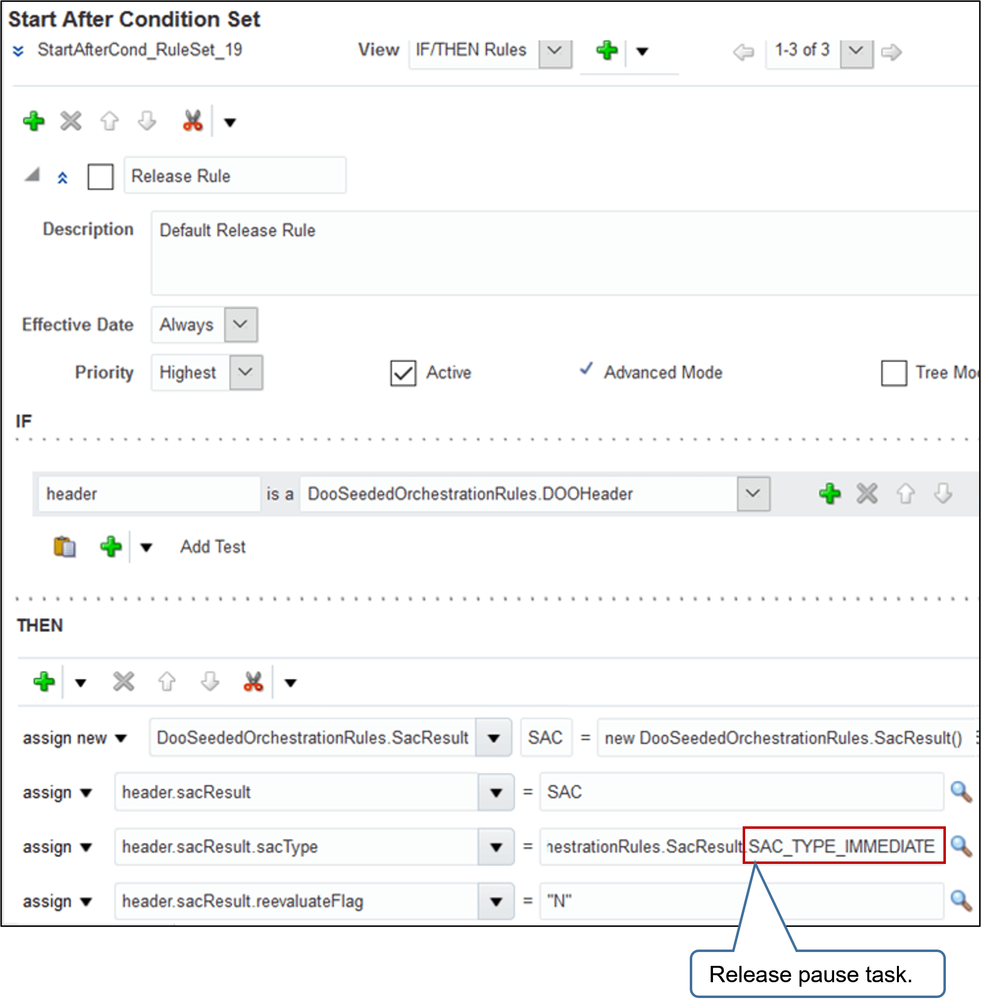

一時停止タスクのリリース
一時停止タスクをリリースするルールを作成します。 このトピックで以前に設定した拡張可能フレックスフィールドは参照しません。 かわりに、次のルールが使用されます。
  • NULL日付の一時停止ルール
  • 将来の日付の一時停止ルール
これは、これらのルールがSacResultに設定した値を使用して、一時停止タスクをリリースするタイミングを決定します。
一時停止タスクをリリースするルールを次に示します。
タスクの一時停止をリリースするルール
このルールで使用するコードを次に示します。
then
  assign new DooSeededOrchestrationRules.sacResult SAC = new DooSeededOrchestrationRules.sacResult()
  assign header.sacResult = SAC
  assign header.sacResult.sacType = DooSeededOrchestrationRules.SacResult.SAC_TYPE_IMMEDIATE
このルールは、給与パターンを追加したのと同じステップの一時停止ルール列に追加します。
