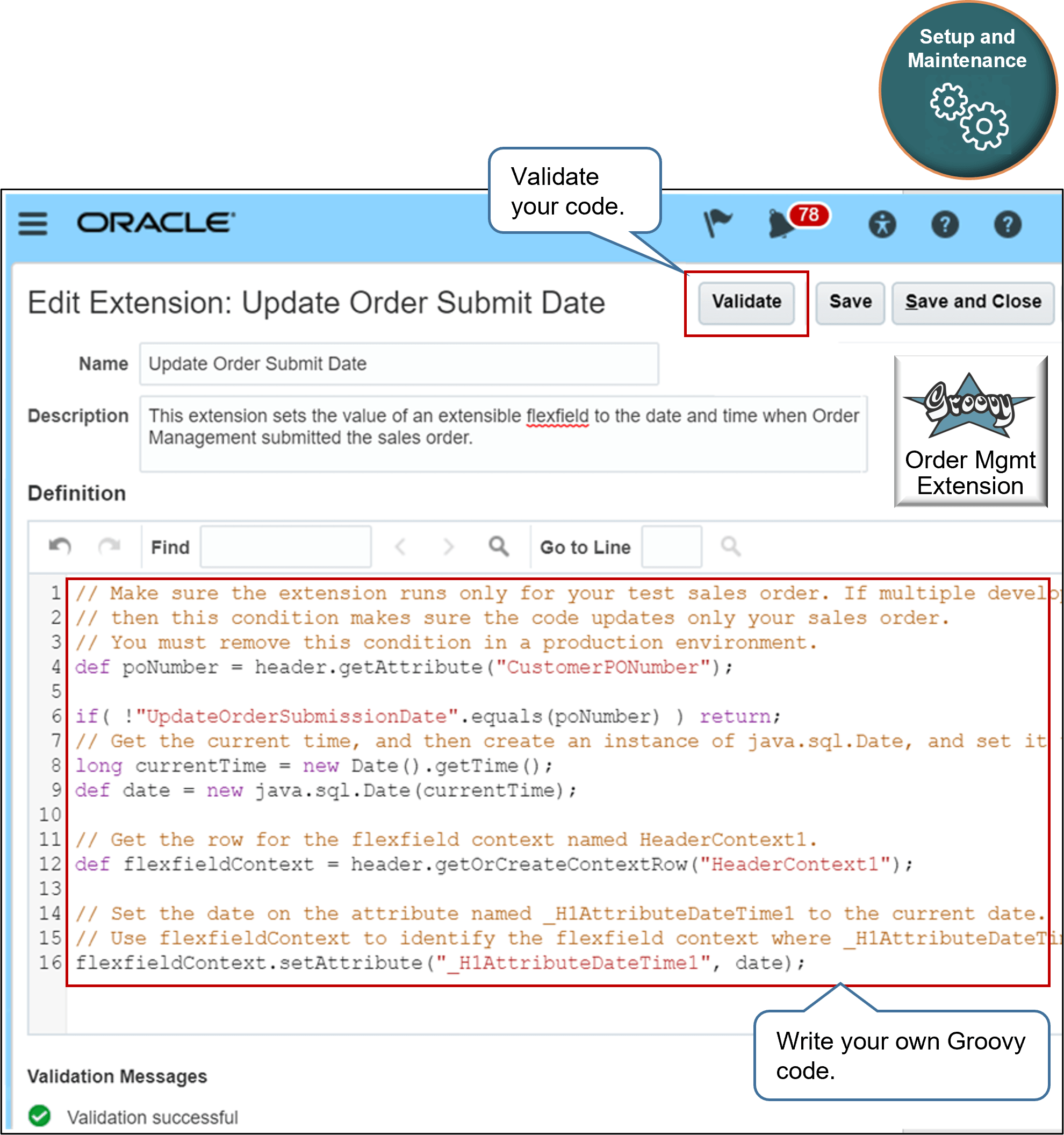

オーダー管理のデプロイメントを変更し、独自の機能を実装し、このスクリプトを実行するタイミングを決定する拡張ポイントを指定する独自のGroovyスクリプトを記述します。
オーダー管理拡張は、特定のビジネス要件を満たすGroovyスクリプトです。 拡張ポイントは、スクリプトを実行するタイミングを決定するために指定するイベントです。
フレックスフィールドを使用してデータ・モデルを変更することも、ページ・コンポーザを使用してユーザー・インタフェースを変更することもできますが、これらを使用してロジックを変更したり、Order Managementのデプロイメントを変更することはできません。 かわりに、オーダー管理拡張を作成できます。
オーダー発行日の更新という拡張例のGroovyスクリプトを次に示します。 属性_H1AttributeDateTimeを使用して、拡張可能フレックスフィールドの値を、Order Managementが販売オーダーを発行した日時に設定できます。
