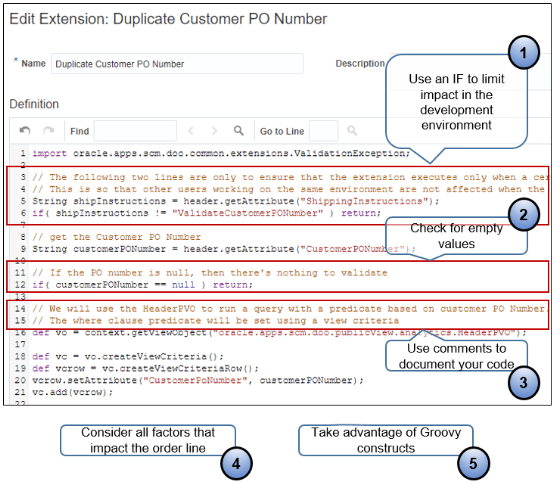

  1. 「IFの使用」。 開発環境のすべての条件で実行されるコードを記述しないでください。 かわりに、IF文を使用して、コードが特定のユースケースでのみ実行されるようにします。
    条件付きロジックなしで拡張ポイントが発生するたびに実行される文を記述し、拡張にエラーが含まれているとします。 拡張によって、テストする必要がある条件に関係なく、開発環境のすべての販売オーダーが失敗する場合があります。 この状況は、他の開発者に悪影響を及ぼす可能性があり、独自の拡張機能の管理がより困難になります。
    たとえば、shipInstructions属性を操作する拡張を記述するとします。 拡張の最初の文としてこの文を追加すると、使用しているユース・ケースに対してのみコードを実行できます。
    if (shipInstructions != "ValidateCustomerPONumber" ) return;
    文がtrueと評価された場合、拡張のロジックはそれ以上実行されません。 かわりに、フローは拡張を終了します。
    拡張をテストして本番にデプロイする準備ができたら、IFを削除します。
  2. 「空の値のチェック」。 nullポインタ例外は避けてください。 参照する各属性に値が含まれていることを確認するIF文を使用します。 そうでない場合は、拡張からフローを返します。
  3. 「コメントの追加」。 各文が実装するロジックを正確に把握できるように、コードの各部分を文書化する詳細コメントを追加します。 コメントは、他のユーザーがコードの意図を理解するのに役立ちます。また、大規模な複雑なコードや長期間調べていないコードのトラブルシューティングにも役立ちます。

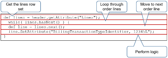

ナビゲート行セット
オーダー管理は、各子エンティティを行セットとして返します。 たとえば、オーダー明細は販売オーダーの子です。 次の例では、while nextを使用して、受注セットから各行(受注明細)をループ・スルーする方法を説明します。
各行をループするコード
同じコードと説明を次に示します。
コード
説明
def lines = header.getAttribute("Lines");
オーダー・ヘッダーのgetAttributeメソッドをコールして、オーダー明細の行セット・イテレータにアクセスします。
while( lines.hasNext() ) {
明細行セットに次の行が含まれているかどうかを確認し、行セットにそれ以上行が含まれないまでループします。
def line = lines.next();
次の受注明細行を取得します。
  • whileを通る最初のループで、1行目から2行目に移動します。
  • whileを通る2番目のループで、2行目から3行目に移動します。
  • 同様に続行します。
line.SetAttribute("BillingTransactionTypeIdentifier, 12345L");
オーダー明細の請求トランザクション・タイプの値を12345Lに設定します。
簡潔にするために、この例では、値12345Lをハードコードします。 ほとんどの場合、値をハード・コードするのではなく、変数またはその他のロジックを指定する傾向があります。
これはコメントなしで同じコードです。

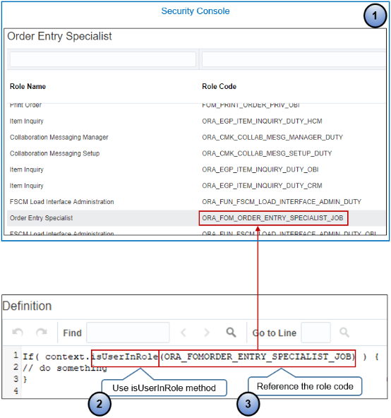

拡張機能をセキュリティ保護
ジョブ・ロールに従ってロジックを記述します。 たとえば、オーダー管理へのサインイン時にOrder Entry Specialistが使用するジョブ・ロールに従って、処理を禁止する拡張機能や、販売オーダーのデフォルト値を設定する拡張機能を作成します。 この例では、オーダー入力スペシャリスト・ジョブ・ロールのコードであるORA_FOM_ORDER_ENTRY_SPECIALIST_JOBを参照します。
このトピックでは、事前定義済ジョブ・ロールを使用します。 セキュリティ要件に応じて、独自のジョブ・ロールを作成する必要があります。
権限の設定方法の詳細は、Order Managementのセキュリティ・リファレンスを参照してください。
ジョブ・ロールORA_FOM_ORDER_ENTRY_SPECIALIST_JOBの方法
ノート
  1. セキュリティ・コンソールを使用して、拡張で参照する必要があるジョブ・ロールとロール・コードの詳細を取得します。 詳細は、Oracle ERP Cloudのセキュリティ・コンソールの概要、ERPの保護を参照してください。
  2. isUserInRoleメソッドを使用します。
  3. isUserInRoleの最初のパラメータで、セキュリティ・コンソールで定義されているロール・コードを参照します。
