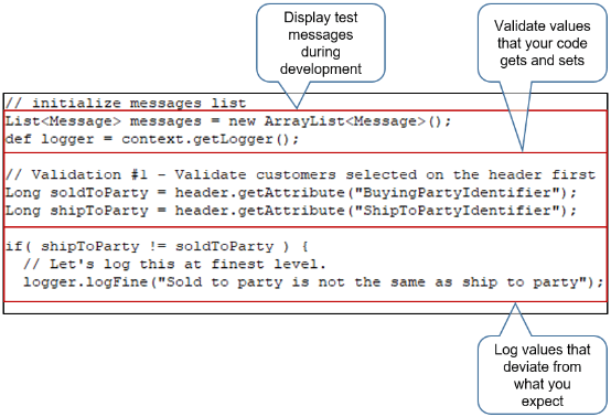

ロギングを使用したコードのテスト
開発中にデバッグ・テストを含めて、コードをテストし、想定どおりに動作することを確認します。
ロギングを使用したコードのテスト
ノート
  • テストが終了し、拡張機能を本番環境にデプロイする準備ができたら、テスト・コードをコメントするかわりに、デバッグ・ロジックを変更してログ・ファイルに書き込みます。 ログ・ファイルへの書込みは、今後のトラブルシューティングに役立ちます。 本番環境のログ・ファイルにデータを書き込む場合は、Oracle Supportまたは顧客管理者に連絡して、アプリケーション診断データを含むログ・ファイルへの表示アクセス権を取得する必要があります。
  • ログ・ファイルを使用してパフォーマンスを評価します。 たとえば、多くの拡張コードを記述する場合は、パフォーマンスを調べてモニターし、コードがパフォーマンスに悪影響を及ぼさないようにします。
    たとえば、拡張コードは通常、オーダー入力担当者が発行をクリックした直後に大量の検証を実行します。 オーダー管理で送信の完了に長い時間(5分など)が必要な場合、コードを詳細に調べて、合理化できるロジックが含まれているかどうかを判断する必要があります。

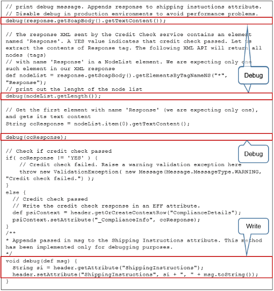

デバッグ・メソッドの使用
開発中にコードの様々なポイントでDebugメソッドを使用して、作業領域オーダー管理で確認できる属性に変数およびその他の値を記述します。 この例では、debugを3回コールし、デバッグの内容をShippingInstructions属性に書き込みます。
コード内の様々なポイントでのDebugメソッドの使用
次に、これらの内容がオーダー管理作業領域の出荷指示属性に表示されるようにコードを記述し、この表示出力を確認して、コード内の様々なポイントに存在する様々な属性および変数の値を決定できます。
本番にデプロイする準備ができたら、void debugを変更します。 たとえば、このコードを使用してデバッグの内容を記述するとします。
void debug(def msg)
 {String si = header.getAttribute("ShippingInstructions");
 header.setAttribute("ShippingInstructions", si + ", " + msg.toString());
このコードをログに書き込むように変更します。 header.setAttributeをlogger.logFineに置き換えます。 たとえば:
void debug(def msg)
 logger.logFine("ShippingInstructions", si + ", " + msg.toString());
この方法を使用すると、コード内の1行のみを変更できます。これは、debugをコールする10行の場合に役立ちます。 また、debugメソッドを呼び出す各行をコメント化することもできますが、コメント化によって、debugを呼び出す行がないか、debugをコールしないがコード・ロジックにとって重要な行を誤ってコメントするリスクが生じます。

// print a debug message. This appends the entire response to the shipping instuctions attribute.
// To avoid performance problems, you must comment out all debug statements in your production environment.
debug(response.getSoapBody().getTextContent());

* Appends passed in msg to the Shipping Instructions attribute. This method has been implemented only for debugging purposes.
void debug(def msg) {
