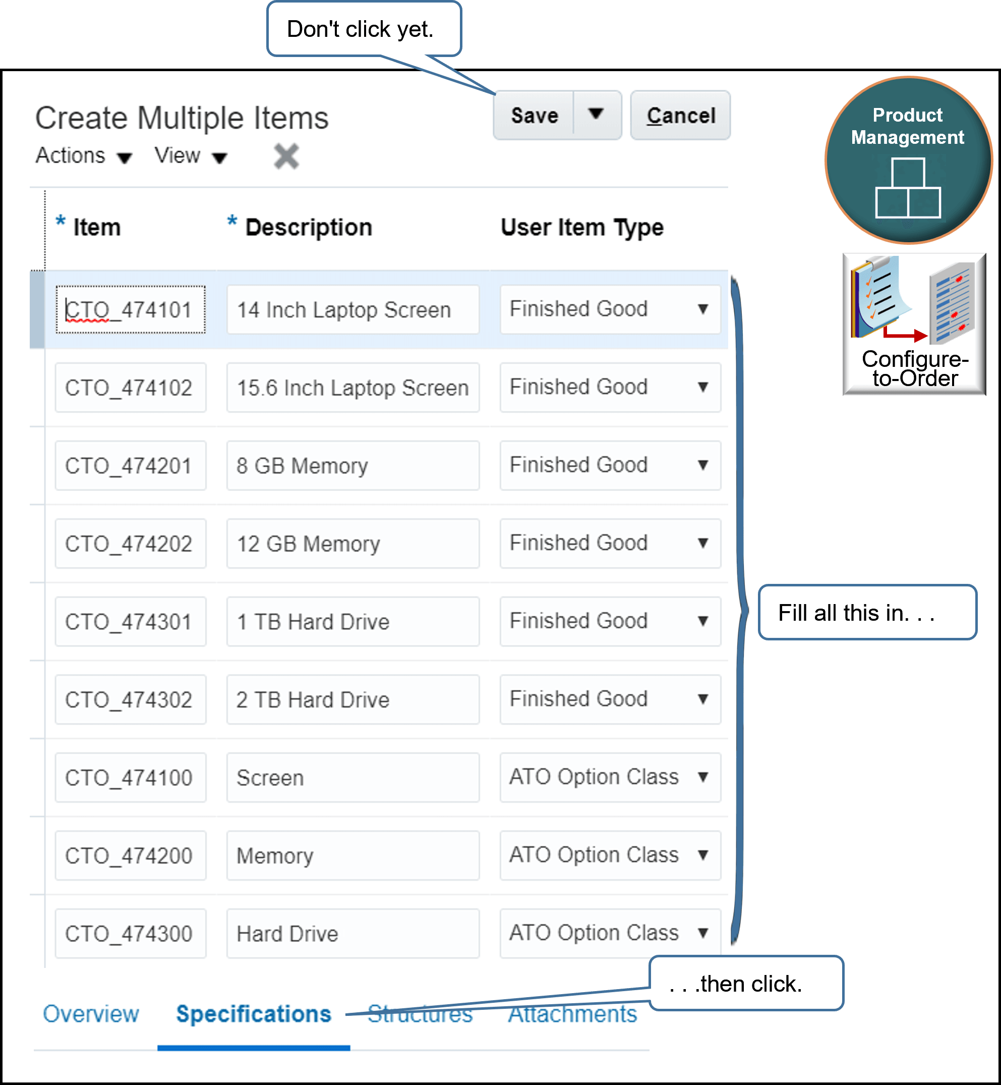

  3. 「複数品目の作成」ページで、作業内容を保存しないでください。 かわりに、次の値を設定します。
    品目
    説明
    ユーザー品目タイプ
    CTO_474101
    14 インチ・ノート・パソコン画面
    完成品
    CTO_474102
    15.6 インチ・ラップトップ画面
    完成品
    CTO_474201
    8 つのGBメモリー
    完成品
    CTO_474202
    12 GBメモリー
    完成品
    CTO_474301
    1 TBハード・ドライブ
    完成品
    CTO_474302
    2 TBハード・ドライブ
    完成品
    CTO_474100
    画面
    ATOオプション区分
    CTO_474200
    メモリー
    ATOオプション区分
    CTO_474300
    ハード・ドライブ
    ATOオプション区分
    その他の属性はデフォルト値のままにします。

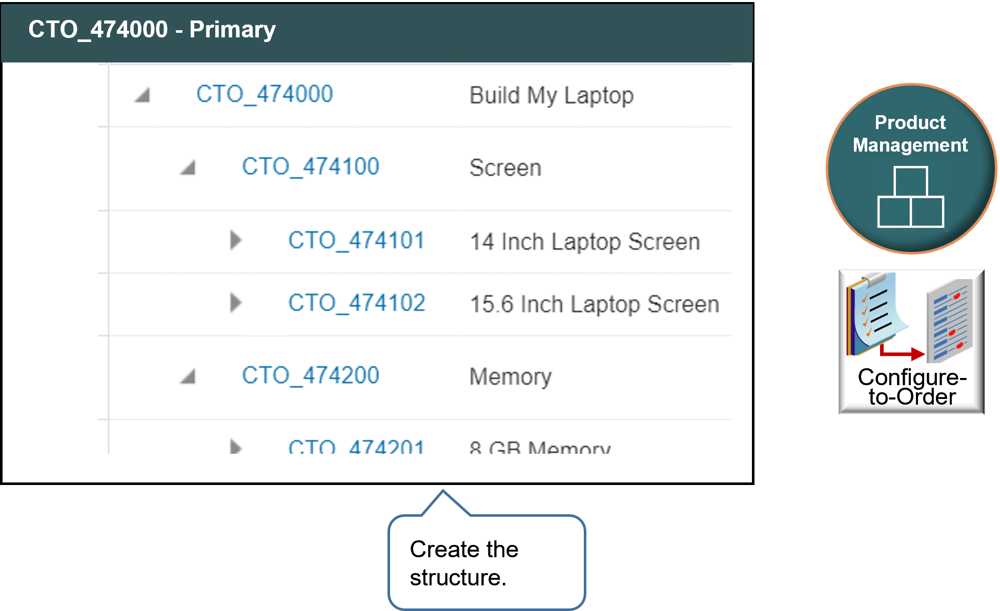

順次アセンブル・フローで動作するようにCTO_474000モデルを作成します。

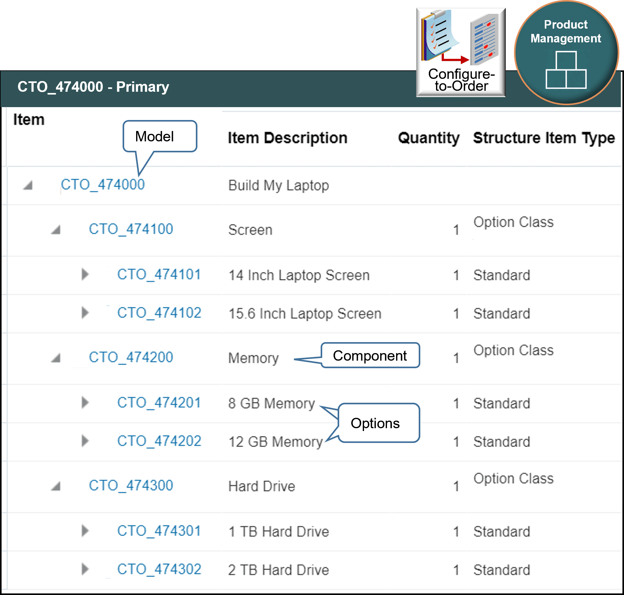

  1. CTO_474100クラスを追加します。
    • 「品目の編集」ページの構造タブの品目構成リストで、名前列の「プライマリ」をクリックします。
    • 「品目構成の編集」ページで、「処理」>「選択して追加」をクリックします。
    • 「Select and Add(選択して追加)」ダイアログで、次の値を検索します。
      属性
      値
      項目
      CTO_474100
    • 検索結果にCTO_474100を含む「行」をクリックし、OKをクリックします。
    • 「品目構成の編集」ページで、品目列にCTO_474000が含まれる「行」をクリックします。
  2. ステップ2を繰り返して、メモリー・クラスCTO_474200を追加します。
  3. ステップ2を繰り返して、ハード・ドライブ・クラスCTO_474300を追加します。
  4. 「完了」をクリックし、「保存」をクリックします。

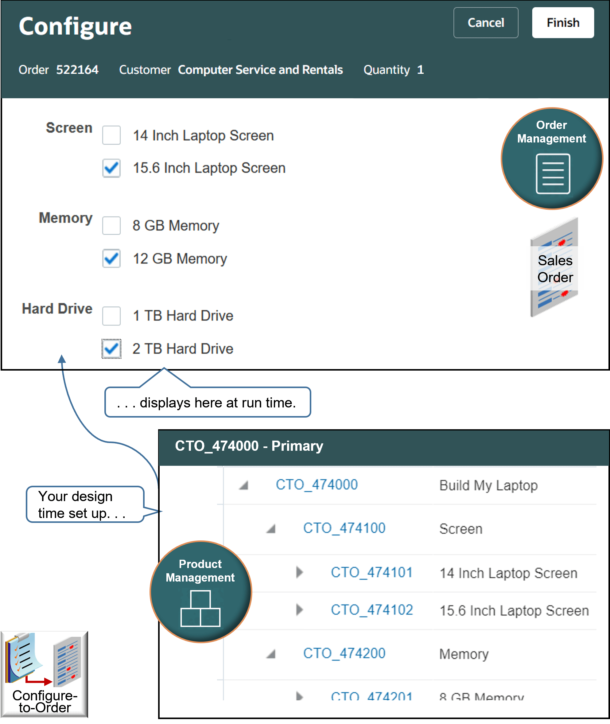

  1. Order Managementにサインインし、受注を作成します。
    属性
    値
    顧客
    Computer Service and Rentals
  2. 受注明細に、次の値を入力します。
    属性
    値
    項目
    CTO_474000
  3. 検索結果が表示されるまで待ってから、オーダー明細に構造アイコンが表示されることを確認します。
    このページには、構成品目の構成アイコンのみが表示されます。
  4. 構造アイコンをクリックし、構成ページでオプションを設定します。
    Configure(構成)ページを確認
ノート
  • 「構成」ページの階層が、製品管理で設定した階層を反映していることを確認します。
  • 各クラスで1つの構成可能オプションのみを選択できることを確認します。
  • 価格設定がないことを確認します。 これは別のトピックで設定します。 詳細は、「構成品目の価格設定の設定」を参照してください。
