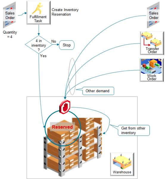

在庫を予約して、倉庫で品目をピッキングする時期に販売オーダーで使用できるようにします。
他の需要がその供給を使用できないように、販売オーダーの供給を予約します。 需要には、受注の他の受注明細、他の受注の受注明細、転送オーダー、作業指示などが含まれます。
在庫予約の作成履行タスクを使用して、供給を予約します。 動作は次のとおりです:
  • 在庫システムを使用して、現在倉庫に存在する物理的な供給を予約します。
  • 建設予定の供給など、将来の供給を予約しません。
  • 各オーダー明細の供給を予約します。
  • オーダー明細の全数量を予約します。
    • 数量の一部のみを予約することはできません。
    • 全数量が在庫で使用できない場合、予約タスクでは数量が予約されません。
      たとえば、品目AS54888のオーダー明細xの数量が4で、在庫の数量が3のみの場合、予約タスクは数量を予約しません。
  • 現在使用可能な在庫からのみ予約します。 日付によっては予約されません。 将来発生する予定出荷日が販売オーダーに含まれている場合でも、現在の在庫から予約されます。
  • 製品管理の品目の「予約可能」属性および「バック・トゥ・バック可能」属性を「はい」に設定した各品目を自動的に予約します。
  • 構成されていない品目および構成されている品目を予約します。
  • 各受注組立モデル、受注ピック・モデル、キットまたは出荷セットのすべての品目をまとめて予約します。 個々の品目は予約されず、各モデル、キットまたは出荷セットの一部の品目のみが予約されません。
    デスクトップ・コンピュータをモデルとして販売し、モデルにはCPU、メモリー、ハード・ドライブ、モニター、キーボードおよびマウスが含まれているとします。 在庫にメモリー以外のすべての在庫があると、タスクは何も予約しません。

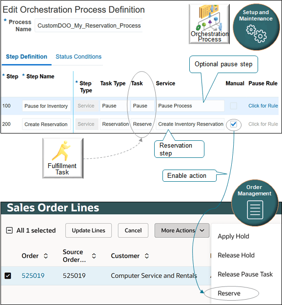

オーケストレーション・プロセスの設定
事前定義済のDOO_OrderFulfillmentGenericProcessオーケストレーション・プロセスは、予約の作成タスクを参照するステップですでに設定されています。 これを使用して在庫を自動的に予約します。
  • 数量に従ってのみ予約してください。
  • フローでは、品目、数量、単位および倉庫を指定する必要があります。
  • リクエスト数量合計を予約するか、または失敗します。 数量の一部のみを予約するために使用することはできません。
  • リクエスト日は考慮されません。
DOO_OrderFulfillmentGenericProcessを使用するか、そのコピーを作成してから、オプションの一時停止ステップを追加します。
オプションの一時停止ステップの追加
ノート
  • 一時停止ステップを使用して、出荷の準備がほぼ完了するまでオーケストレーション・プロセスを一時停止します。
  • 予約ステップでは、出荷日に近いため、使用可能な供給をより正確に把握できます。
  • 供給の予約を待つことで、在庫の出荷までの期間を短縮することもできます。
指定に応じて、次のようになります。
  • 「オーケストレーション・プロセスの任意のステップで手動属性を有効にします」。 Order Managementでは、「管理履行明細」ページで「予約」処理を有効にし、オーダー明細を手動で予約するまで待機します。
  • 「どのステップでも有効にしないでください。」。 Order Managementでは、「予約」処理が無効になり、オーダー明細を手動で予約するまで待機しません。
図のステップの詳細は、少し読みにくい場合があります。 同じ詳細は次のとおりです。
ステップ
ステップ名

  2. オーケストレーション・プロセスに予約ステップを追加します。
品目の供給の手動予約
Redwood: 複数のオーダー明細の予約および予約解除を参照してください。
エラーが発生した場合は、明細に保留があり、リリースする必要がある可能性があります。 詳細は、「オーダー明細の手動スケジュール」を参照してください。
