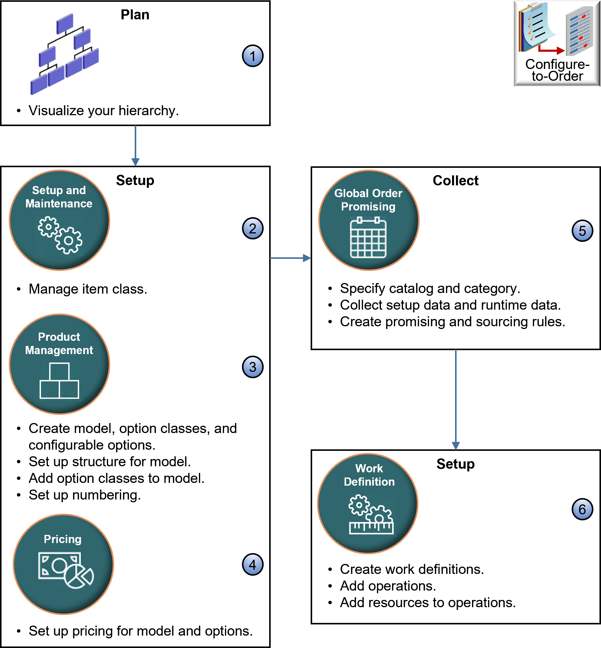

実績のある設定シーケンスの使用
構成モデルを設定するには、様々な作業領域を使用します。 メイク・フローのシーケンスの例を次に示します。
ノート
  1. グラフィック・プログラムまたはペンと紙を使用して、階層をビジュアル化します。
  2. 「設定および保守」作業領域を使用して、品目区分を管理します。
  3. 「Product Management(製品管理)」作業領域を使用します。
    • モデルとオプション・クラス、構成可能なオプションを作成します。
    • モデルの体系を設定します。
    • モデルにオプション・クラスを追加します。
    • 採番の設定。 構成モデルの数値の設定を参照してください。
  4. 「価格設定管理」作業領域を使用して、モデルの価格設定と構成可能なオプションを設定します。
  5. 「Global Order Promising(グローバルOrder Promising)」作業領域を使用します。
    • カタログとカテゴリを指定します。
    • 設定データとランタイム・データを収集します。
    • 納期回答およびソース・ルールを作成します。
  6. 「Work Definition(作業定義)」作業領域を使用します。
    • 作業定義を作成します。
    • 追加操作。
    • 工程へのリソース追加

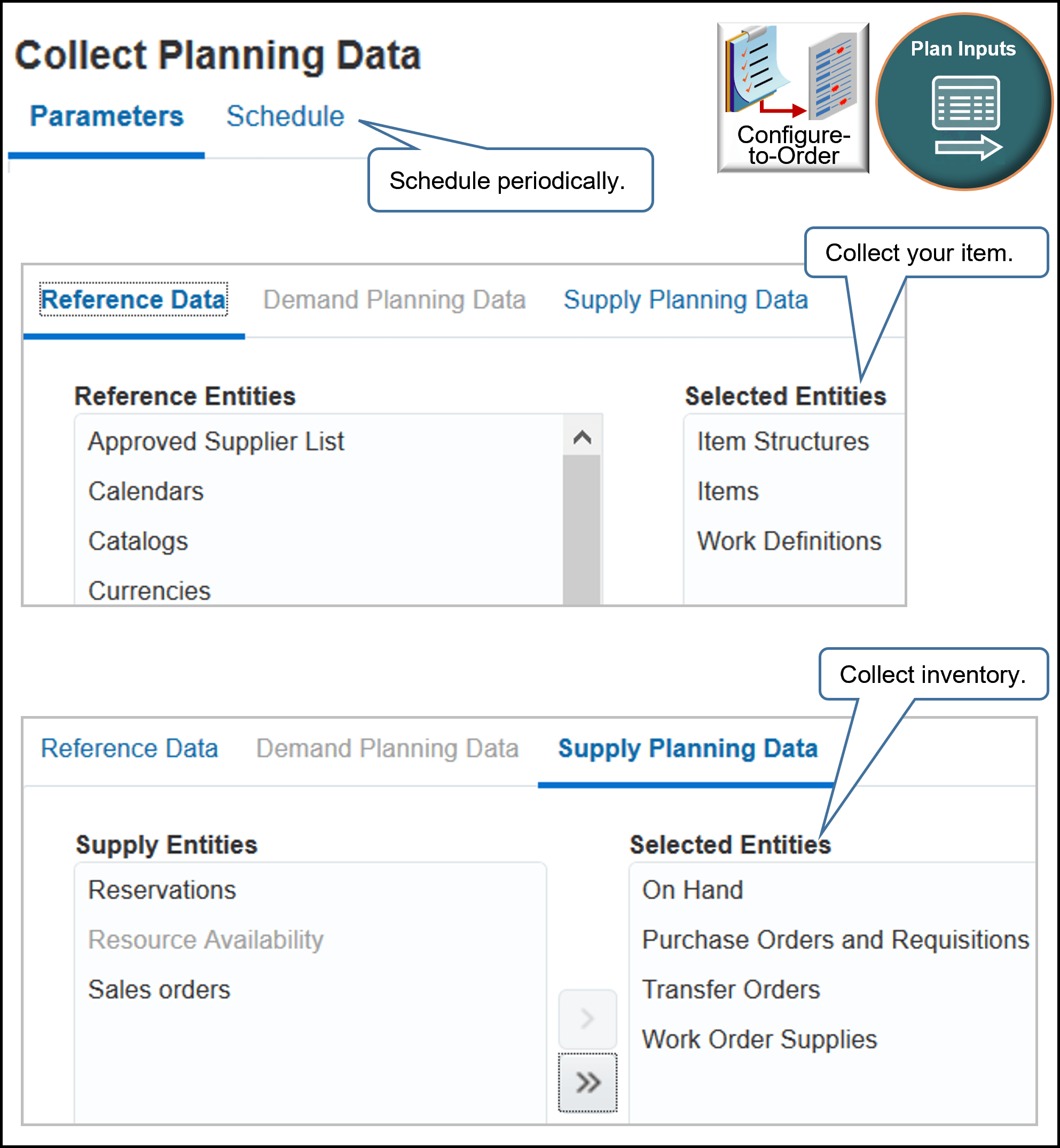

スケジュールに従って構成品目を収集
ノート
  • 「プラン入力」作業領域に移動し、「タスク」→「プランニング・データの収集」をクリックします。
  • フローで手持数量に含めることができるように、スケジュールに従って構成品目を収集します(各日の終了時など)。 たとえば、1日を通して受け取る返品オーダーによって手持数量が増加する場合があります。
  • 新規モデルの品目、品目構成および作業定義を収集します。 作業定義を収集しない場合、納期回答では製造推奨は提供されません。
  • 構成可能なオプションごとに手持在庫を収集します。 1つのコンポーネントであっても在庫がない場合、モデルの可用性は納期回答に表示されません。
  • 新しい構成品目をそれぞれ収集する必要があります。
  • 収集後にリポジトリをリフレッシュします。

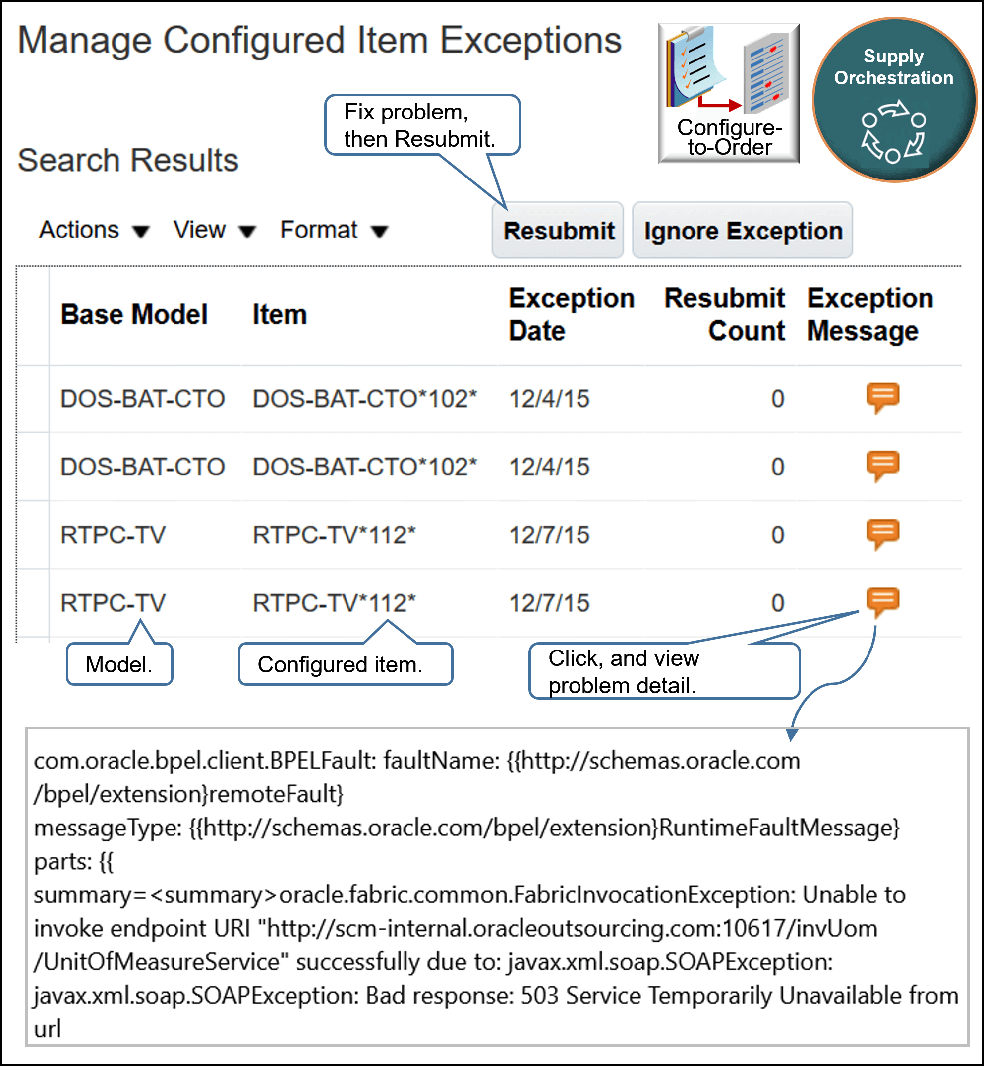

トラブルシューティング
次の2つのフェーズで構成モデルを設定します。
  1. 製品管理でモデルとオプション、クラス、階層を作成します。
  2. モデルに関する詳細をダウンストリーム・システムに送信します。
    「供給オーケストレーション」作業領域に移動し、「構成品目例外の管理」ページを使用して、このステップで発生するほとんどのエラーを確認します。 エラーを修正して再送信するか、無視してください。
    「構成品目例外の管理」ページを使用して、このステップで実行されるほとんどのエラーを調べます。 エラーを修正して再送信するか、無視してください。
詳細は、「受注構成の問題のトラブルシューティング」を参照してください。
