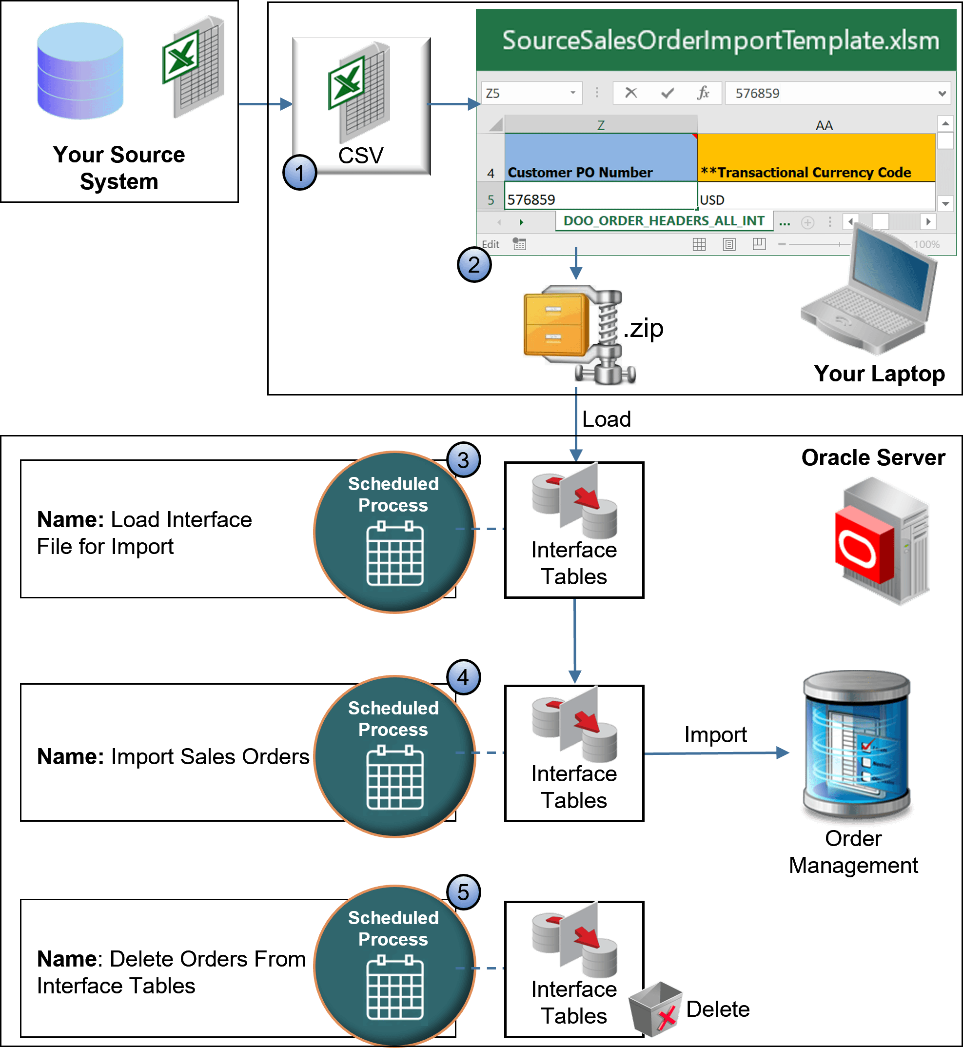

オーダーをOrder Managementにインポートするフロー。
ノート
  1. ソース・データを変換します。
  2. インポート・ファイルを作成します。
  3. ソース・データをアップロードします。
  4. ソース・データをインポートします。
  5. インポートしたオーダーをインタフェース表から削除します。

  3. インポート・ファイルを作成します。
    • 「CSVの作成」タブをクリックし、「CSVファイルの生成」をクリックします。
      CSVファイルの生成がアクティブでない場合は、メニュー・バーの「開発者」をクリックし、「マクロ」をクリックします。 マクロ・ダイアログで、GenCSVを選択し、「実行」をクリックします。
    • Excelのマクロが終了するまで待ちます。
      マクロが終了すると、Excelにzipファイルを保存できるダイアログが表示されます。
    • 保存ダイアログで、zipファイルを保存するロケーションを選択し、「保存」をクリックします。
      このマクロは、テンプレートに含まれる表ごとに個別のファイルを含むzipファイルを作成します。
    • オプション。 後続の保存ダイアログ・ボックスで、個々のCSVファイルを保存します。
      個々の表のデータをインポートする必要がある場合は、データを個別のCSVファイルとして保存します。 そうでない場合は、「取消」をクリックします。

  3. 「スケジュール済プロセス」作業領域に移動します。
  4. 「スケジュール済プロセス」ページで、「新規プロセスのスケジュール」をクリックします。
  5. 「新規プロセスのスケジュール」ダイアログで、値を設定し、「OK」をクリックします。
    属性 値
    名前 インポートのためのインタフェース・ファイルのロード
    「インポート・プロセスのインタフェース・ファイルのロード」を参照してください。
  6. 「プロセス詳細」ダイアログで、パラメータを設定します。
    パラメータ 説明
    インポート・プロセス 販売オーダーのインポートを選択します。
    データ・ファイル
    1. 「データ・ファイル」属性を選択します。
    2. 下にスクロールして「新しいファイルをアップロード」をクリックします。
    3. 「ファイルのアップロード」ダイアログで、「ファイルの選択」をクリックします。
    4. Windowsエクスプローラ・ウィンドウで、オーダー・インポート・テンプレートを使用したときに作成したzipファイルを見つけて選択し、「オープン」をクリックします。
    5. 「ファイルのアップロード」ダイアログで、OKをクリックします。
    6. 「プロセス詳細」ダイアログで、続行する前に、「データ・ファイル」属性にzipファイルの名前が表示されていることを確認します。
  7. 送信
  8. 確認ダイアログで、属性プロセスIDの値を書き留め、「OK > 閉じる」をクリックします。
  9. 「処理」>「リフレッシュ」をクリックします。
  10. 前にノートしたプロセスIDを使用してスケジュール済プロセスを検索し、このプロセスのステータス属性に成功と表示されることを確認します。
    成功ステータスは、スケジュール済プロセスがソース・データを正常にアップロードしたことを示します。 アップロードがいずれかの行で失敗した場合、ステータスはエラーと表示されます。 検索結果にプロセスが表示されない場合は、表示されるまで「リフレッシュ」をクリックします。
  11. 必要に応じてエラーを修正します。
    • スケジュール済プロセスがエラーで終了した場合は、スケジュール済プロセスの検索結果で「エラー」ステータスをクリックし、ログおよび出力ファイルを調べて、エラーの原因となったデータの詳細を取得します。
    • Excelを使用して、ソース・データを含むオーダー・インポート・テンプレートをオープンし、エラーの原因となるソース・データを修正します。
    • オーダー・インポート・テンプレートで、「CSVファイルの生成」をクリックし、スケジュール済プロセスを再度実行します。
    スケジュール済プロセスでソース・データが正常にアップロードされるまで、このステップを繰り返します。

  1. 「販売オーダーのインポート」スケジュール済プロセスを実行します。 「プロセス詳細」ダイアログでパラメータを設定します。

  2. 「販売オーダーのインポート」スケジュール済プロセスのステータスが成功属性であることを確認してください。
    成功ステータスは、スケジュール済プロセスがソース・データを正常にインポートしたことを示します。 インポートがいずれかの行で失敗した場合は、ステータスにエラーが表示されます。

オーダー管理では、ソース・システムからデータをインポートするときにインタフェース表が使用されるため、インポート・エラーを処理し、インポート時にデータ・バックアップを保持できます。 オプションとして、「インタフェース表からのオーダーの削除」スケジュール済プロセスを実行して、データを削除し、記憶域を節約します:
  • このスケジュール済プロセスは、販売オーダーのインポート・スケジュール済プロセスの実行が正常に終了した後に実行します。 インポートが終了してからインタフェース表からのオーダーの削除を実行するまで数日待つ必要がある場合があります。 このようにして、インポートのトラブルシューティングが必要な場合にインポートしたデータを確認できます。 詳細は、を参照してください。
