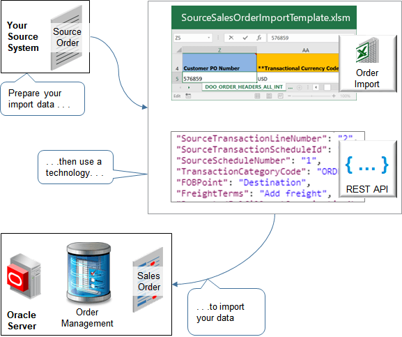

Order Managementへのオーダーのインポートの概要
オーダー・インポート・テンプレートまたはREST APIを使用して、ソース・システムからOracle Order Managementにオーダーをインポートします。
オーダー・インポート・テンプレート、webサービスまたはREST APIを使用して、ソース・システムからOrder Managementにオーダーをインポートします。
オーダー・インポート・テンプレートを使用すると、エラーを減らし、インポートを簡略化できます。 このテンプレートには、Oracleデータベースに必要な構造が含まれています。 データベース表ごとにタブが含まれ、タブは特定の順序で表示されます。 各タブの列はOracleが必要とする表の列を表し、テンプレートはOracleが各データベース列に必要なデータ型を指定します。
