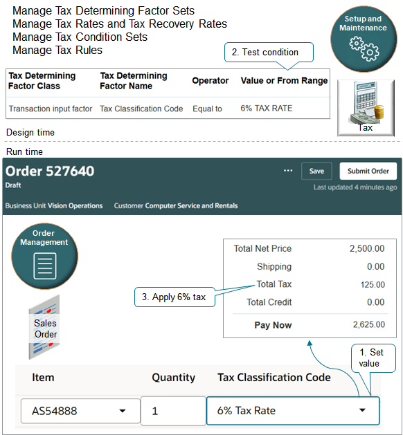

オーダー入力スペシャリストが販売オーダーの税率を設定できるように、オーダー管理を設定します。
オーダー入力スペシャリストは、オーダー明細の税分類コード属性を使用して、明細に適用する税率を設定できます。 税分類コードは、税率の類似名にすぎません。 たとえば、受注担当者が税分類コードを4%に設定した場合、Order Managementでは、顧客サイトなど、受注に対して設定したその他の税金はすべて無視され、かわりに4%の税金が適用されます。

オーダー入力スペシャリストは、オーダー管理作業領域で販売オーダーを作成し、オーダー明細を追加し、税分類コード属性に値を設定します。 調整はトランザクションからの入力で、決定ファクタは税分類コード属性で、値は6%税率であるため、条件はtrueと評価され、オーダー管理は販売オーダー合計に6%の税率を適用します。
Order Entry Specialistに税率を設定する理由 オーダー入力スペシャリストは顧客と直接連携し、より正確な詳細が得られる場合があります。 たとえば、2019年に、コンピュータ・サービスおよびレンタルがアリゾナ州にあるサイトに従って5%の税金を設定したとします。 しかし、オーダー入力スペシャリストは、販売オーダー時にComputer Service and Rentalsと話している間に、アリゾナ州の税務当局が2020年に税率を6%に増やしたことを発見しました。 オーダー入力スペシャリストは、税分類コードを使用して税金を調整できます。

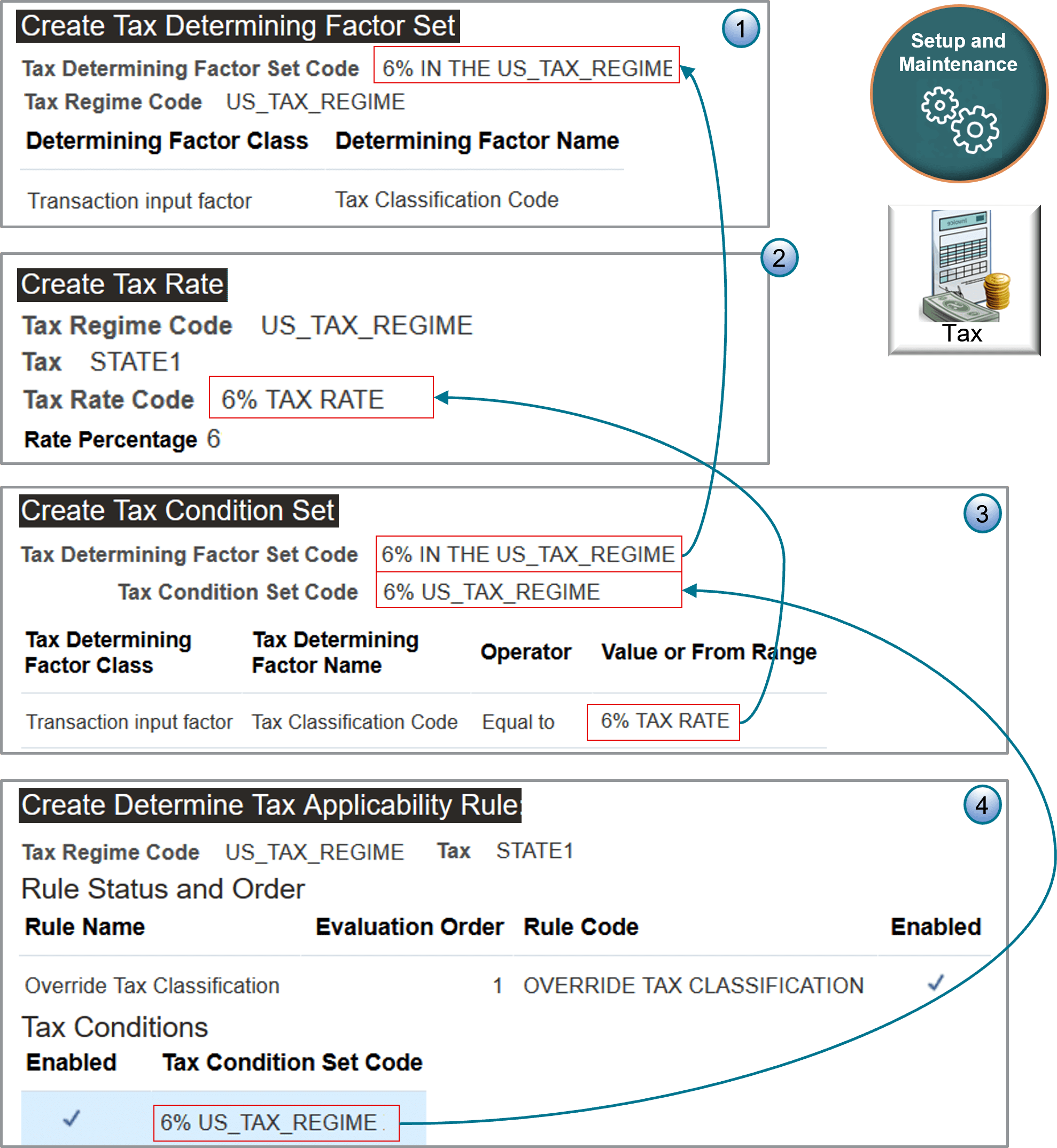

設定のサマリー
  1. ファクタ・セットを作成します。
  2. 税率を作成します。
  3. 条件セットを作成します。
  4. 税務処理基準を作成します。
  5. データを収集します。
  6. 設定をテストします。
オーダー入力スペシャリストが税率を6%に設定することを許可する必要があるとします。
顧客サイトに対して税金を設定するときに、US_TAX_REGIME税制、STATE1税およびSTANDARD税金ステータス・コードをすでに設定しているとします。 詳細は、「顧客サイトに従って税金を適用」を参照してください。
ファクタ・セットの作成
  1. 「設定および保守」作業領域に移動し、「税金決定要素セットの管理」タスクに移動します。
  2. 次の値を設定します。
    属性
    値
    税制コード
    US_TAX_REGIME
    構成所有者
    グローバル構成所有者
    税金
    STATE1
    税金ステータス・コード
    STANDARD
    税管轄区域コード
    税率コード
    6%税率
    税率タイプ
    パーセント
    オーダー-入金
    調達-支払
    経費
    チェック・マークが含まれます。
  3. 「レート期間」領域で値を設定し、「保存してクローズ」→「完了」をクリックします。
    属性
    値
    レート・パーセント
    6
    デフォルト・レートとして設定
    チェック・マークは含まれません。
条件セットの作成
  1. 設定ページで、「税金条件セットの管理」タスクに移動します。
  2. 「税金条件セットの管理」ページで、「作成」をクリックします。
  3. 「税金条件セットの作成」ページで、値を設定します。
    属性
    値
    税金条件セット・コード
    6% US_TAX_REGIME
    税金条件セット名
    6% US_TAX_REGIME
    税金決定ファクタ・セット・コード
    6% IN THE US_TAX_REGIME
  4. 「税金条件セット詳細」領域で値を設定し、「保存してクローズ」→「完了」をクリックします。
    属性
    値
    税金決定要素区分
    トランザクション入力要素
    税金決定要素名
    税分類コード
    オペレータ
    次と等しい
    値または開始範囲
    6%税率
税務処理基準の作成
  1. 設定ページで、「税務処理基準の管理」タスクに移動します。
  2. 「税務処理基準の管理」ページで、「処理」>「作成」をクリックします。
  3. 「Create Determine Tax Applicability Rule(税金適用の決定ルールの作成)」ページで、次の値を設定します。
    属性
    値
    構成所有者
    グローバル構成所有者
    税制コード
    US_TAX_REGIME
    税金
    STATE1
    ルール・コード
    税分類の上書き
    ルール名
    税分類の上書き
  4. 「税金決定要素セット」領域の「コード」属性で値を設定し、「次へ」をクリックします。
    属性
    値
    コード
    US_TAX_REGIMEの6%
  5. 「税金適用ルール上書き税分類の決定の作成」ページの「税金条件セット」領域で値を設定し、「保存して次へ」をクリックします。
    属性
    値
    税金条件セット・コード
    6% US_TAX_REGIME
    新規条件セット順序
    1
    結果
    適用可能
    使用可能
    チェック・マークが含まれます
  6. Edit「税金適用の決定ルール」ページのRule Status and Order領域で、Enabled属性にチェック・マークを追加し、「送信>完了」をクリックします。

  1. 「Order Management(受注管理)」作業領域に移動し、受注を作成します。
    属性
    値
    顧客
    ビジネス・ユニット
    Vision Operations
    出荷先住所
    2164 Broadway, Tempe, AZ, 85282
  2. 受注明細を追加します。
    属性
    値
    項目
    AS54888
    数量
    1
    金額
    2,500
  3. 注文書の上部にある合計をクリックし、税率が5%であることを確認します。これは、出荷先住所に従って設定したSTD-DEFAULTレートです。
    属性
    値
    定価合計
    2,500.00
    割引
    0.00
    正価合計
    2,500.00
    出荷
    0.00
    税額合計
    125.00
    125は2,500の5%であるため、このレートは正しいです。
    貸方合計
    0.00
    即時支払
    2,625.00
  4. 「税分類コード」属性を「6%税率」に設定します。
  5. 「追加オーダー詳細」をクリックし、オーダー合計を調べ、税率が6%であることを確認します。
