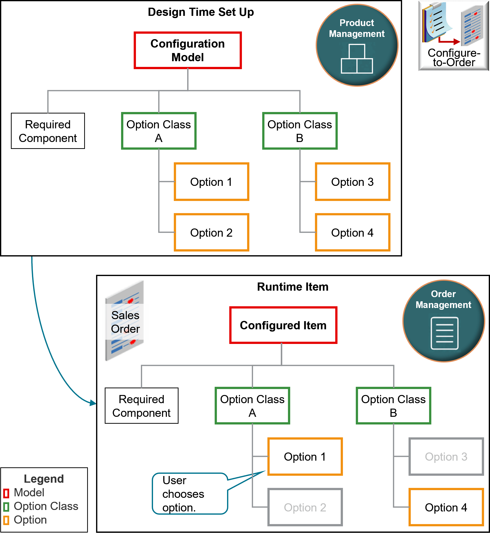

構成モデルとは
構成モデルの一般的な構造を次に示します。
xxxxxxxxxxxxxxxxxx
次に、重要な概念を示します:
概念
説明
構成モデル
各コンポーネントに対して選択できるオプションを指定する構造。 コンポーネントが必要であることを指定することもできます。 モデルは設定時に作成します。 実行時には作成しません。
オプション区分
構成可能なオプションを編成するために使用するオブジェクト。
構成可能オプション
オプション・クラスまたはモデルの子。
実行時に使用可能なオプションのリストから、構成可能なオプションの値を選択できます。
構成品目
ユーザーが選択した1つ以上の構成可能なオプションを含むアイテム。 ハード・ドライブ、モニターおよびマウスを選択できるデスクトップ・コンピュータは、構成品目の例です。 構成品目は、実行時に行う選択の結果です。
必要なコンポーネント
選択できないモデル内のコンポーネント。 たとえば、通常は、ラップトップ・コンピュータをオーダーするときに冷却ファンを選択することはできません。
ノート
  • モデルとクラス、オプションを作成し、設計時に「製品管理」作業領域でモデルの体系に追加します。
  • 実行時に販売オーダーの「オーダー管理」作業領域でオプションを選択します。

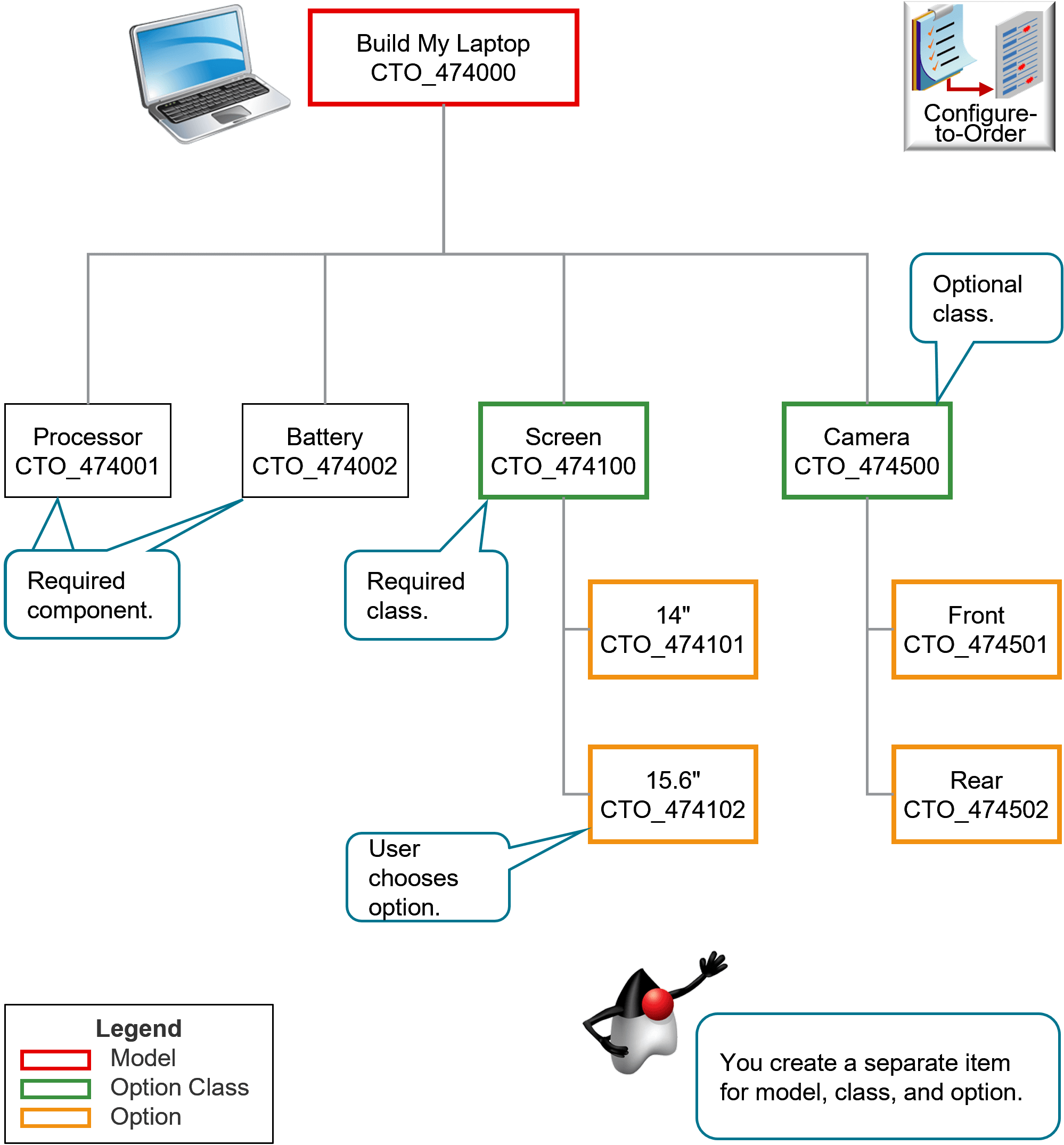

例
構成モデルの例を次に示します。
構成モデルの例。
ノート
  • モデルと各オプション区分、各オプションは、「製品管理」作業領域で作成する個別の品目です。 たとえば、CTO_474000はモデルの品目名、CTO_474100は画面オプション・クラスの名前、CTO_474101は14インチ画面オプションの名前です。
  • このモデルでは、プロセッサとバッテリは必須のコンポーネントです。 ノート・パソコンがないとオーダーできません。
  • 画面オプション区分は必須です。 画面なしでラップトップをオーダーすることはできませんが、14インチ画面または15.6 "画面をオーダーできます。
  • カメラ・オプション・クラスはオプションです。 カメラなしでノート・パソコンをオーダーできます。 カメラを追加する場合は、前面カメラ、背面カメラ、または前面カメラと背面カメラを追加できます。
  • 実行時にオプションを選択します。
「製品管理」作業領域を使用して、体系を作成します。 たとえば:
  • 各画面オプションの品目を作成します。
  • 画面オプション区分の品目を作成してから、オプション区分に画面を追加します。
  • モデルを作成し、モデルにオプション・クラスを追加します。
