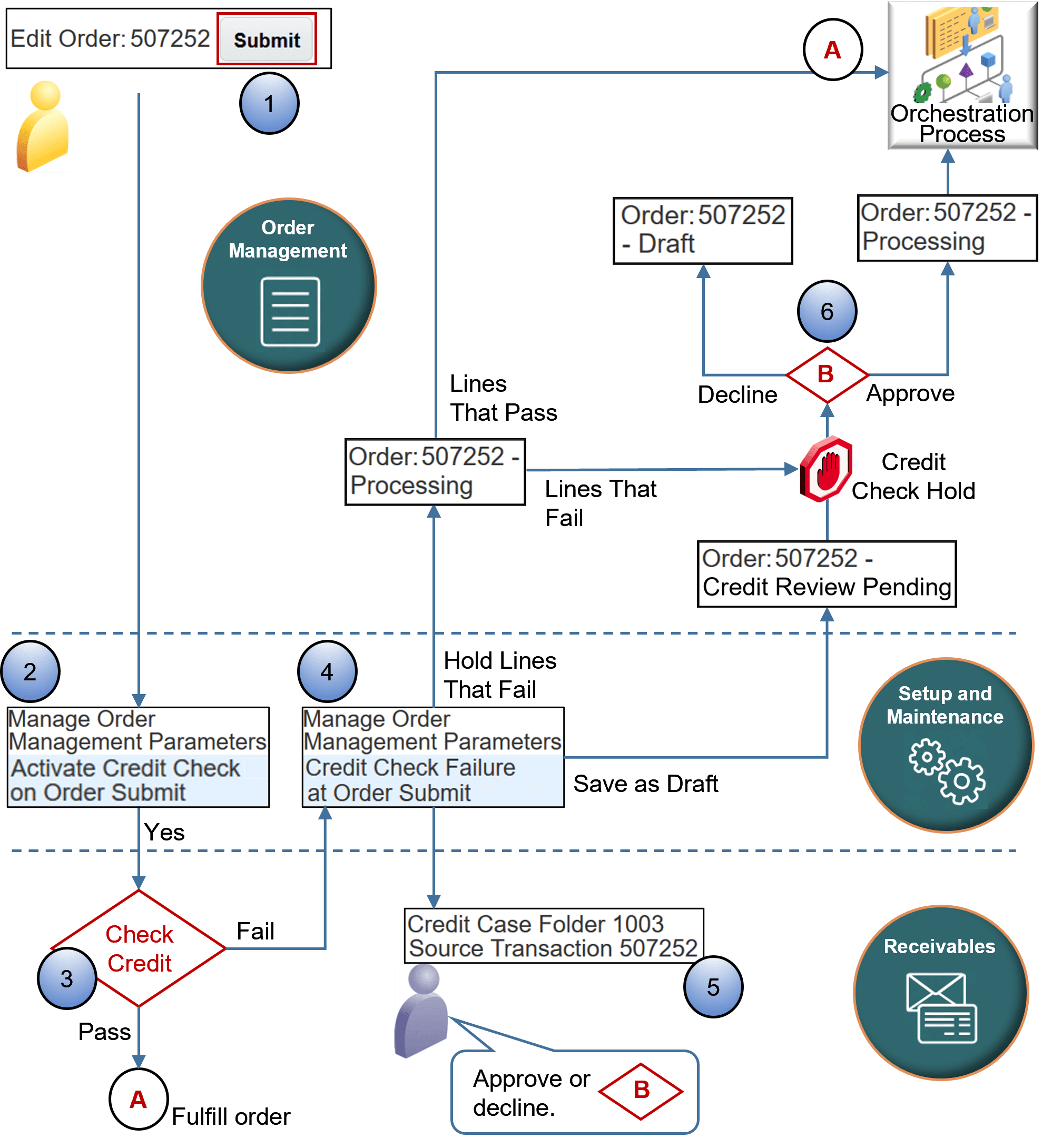

各販売オーダーで与信チェックを実行するフロー
ノート
  1. オーダー入力スペシャリストは、オーダー管理で販売オーダーを作成し、オーダー明細を追加し、支払条件、支払方法および請求先顧客を設定し、発行をクリックします。
  2. オーダー発行時の与信チェックのアクティブ化パラメータを次のように設定した場合:
    • はい。 Oracle Order Managementは、Oracle Receivablesで与信チェック・サービスをコールします。
    • いいえ オーダー管理は履行を編成します。
    詳細は、オーダー管理パラメータの管理を参照してください。
  3. 与信チェックを実行します:
    • 売掛管理は与信チェックを実行します。 与信チェックの場合:
      • Passes. Receivablesは結果をオーダー管理に送信し、オーダー管理は履行を編成します。
      • Fails. 与信チェックが続行されます。
  4. Order Managementでは、販売オーダー発行時の与信チェック失敗パラメータの値の設定方法に応じて販売オーダーが処理されます:
    値
    説明
    オーダーを下書きステータスで保存
    販売オーダーを下書きステータスで保存し、履行に進まないでください。 与信アナリストが承認または拒否するまで待機します。
    与信チェックに失敗した明細の保留があるオーダーの発行
    処理中ステータスの販売オーダーを保存し、与信チェックに失敗した各オーダー明細を保留してから、履行に保留されていないオーダー明細を送信します。
    詳細は、このトピックの後半にある「与信チェック失敗の管理」サブトピックを参照してください。
  5. Receivablesは、与信リクエストの事例フォルダを作成し、与信ステータスを決定します:
    ステータス
    説明
    オープン
    売掛管理はクレジットを承認し、承認ステータスをオープンに設定します。
    失敗
    与信承認番号、与信承認金額、与信失効日など、与信チェック結果がオーダー管理に送信されます。
    与信アナリストは、売掛管理作業領域の「与信レビュー」ページを使用して事例フォルダを確認し、与信リクエストを承認または拒否します。 与信レビューの結果がオーダー管理に送信されます。
  6. 与信アナリストの場合:
    • 「承認」。 Receivablesは、承認IDと日付、請求先、リリース事由をオーダー管理に送信します。 オーダー管理は、ステータスを処理中に設定して、販売オーダー全体の履行を編成します。
    • 「拒否」。 オーダー管理では、ステータスが下書きに設定され、販売オーダーの一部が履行に送信されません。 オーダー入力スペシャリストは、販売オーダーを改訂する必要があります。
