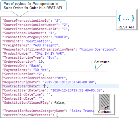

次の例のペイロードでは、OAL_EW_2Y_VAR保証が次のようにインポートされます。
  • 期間2
  • 0zEの期間
  • 2019-12-13T19:51:49+05:30の契約開始タイムスタンプ
  • 終了タイム・スタンプの値がありません
ノート
  • タイムスタンプをUTCでインポートします。
  • UTCからのオフセットを含めることができます。 たとえば、2019-12-13T19:51:49+05:30には+05:30のオフセットが含まれます。
  • オーダー管理データベースでは、タイムスタンプ値がUTCで格納されます。 オーダー管理作業領域では、これらがUPTZ (ユーザー・プリファレンス・タイム・ゾーン)に表示されます。 詳細は、「Order Managementでのタイム・ゾーンの管理」を参照してください。
  • 期間には整数を使用します。 小数値を含めないでください。
