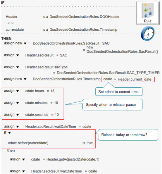

システム・クロックの時間に従ってオーケストレーション・プロセスの実行を一時的に停止する一時停止タスクを設定します。
現在の時間が次の場合:
  • 「午後1時10分10分前」。 現在の日の午後1時10分10分まですべてのオーダー明細を一時停止し、リリースします。
  • 「午後1:10:10以降」。 翌日の午後1時10分10分まですべてのオーダー明細を一時停止し、リリースします。
ルールは次のとおりです。
現在の時間に従ってすべての行を一時停止する必要があるとします。
ノート
コード
説明
Header is a DOOSeededOrchestrationRules.DOOHeader
ヘッダー変数を宣言し、オーケストレーション・プロセスが現在処理しているオーダー・ヘッダーの属性をこの変数に格納します。
currentdate is a DOOSeededOrchestrationRules.Timestamp
currentdate変数を宣言し、Oracleサーバーの現在のタイムスタンプをこの変数に格納します。
Assign new DooSeededOrchestrationRules.SacResult SAC = new DooSeededOrchestrationRules.SacResult()
SACという名前の新しい変数を作成し、DooSeededOrchestrationRulesメソッドでSacResultタイプに設定します。
Assign Header.sacResult = SAC
オーダー・ヘッダーのsacResultオブジェクトの値を、SACに含まれる値に設定します。
Assign Header.sacResult.sacType = DooSeededOrchestrationRules.SacResult.SAC_TYPE_TIMER
一時停止のタイプをタイマーとして指定します。
Assign new DooSeededOrchestrationRules.Timestamp cdate = Header.current_date
cdate変数を宣言し、その値をOracleサーバーの現在のシステム・タイムスタンプに設定します。
Assign cdate.hours = 13
Oracleサーバーのタイム・ゾーンでcdate変数の時間を1PMに設定します。
ルールでは24時間制が使用されます。
Assign cdate.minutes = 10
cdate変数の分を10に設定します。
Assign cdate.seconds = 10
cdate変数の秒を10に設定します。
cdateに13:10:10が含まれるようになりました。
Assign Header.sacResult.waitDateTime = cdate
cdate変数の値を、オーダー・ヘッダーのsacResultオブジェクトのwaitDateTimeパラメータに格納します。
If cdate.before(currentdate) is true
cdate属性の値がcurrentdate属性の値の前に発生した場合。
Assign cdate = Header.getAdjustedDate(cdate,1)
cdateの値をcdateに1日加算して設定します。
getAdjustedDate関数は、2番目のパラメータの値を日数として最初のパラメータcdateに追加します。
