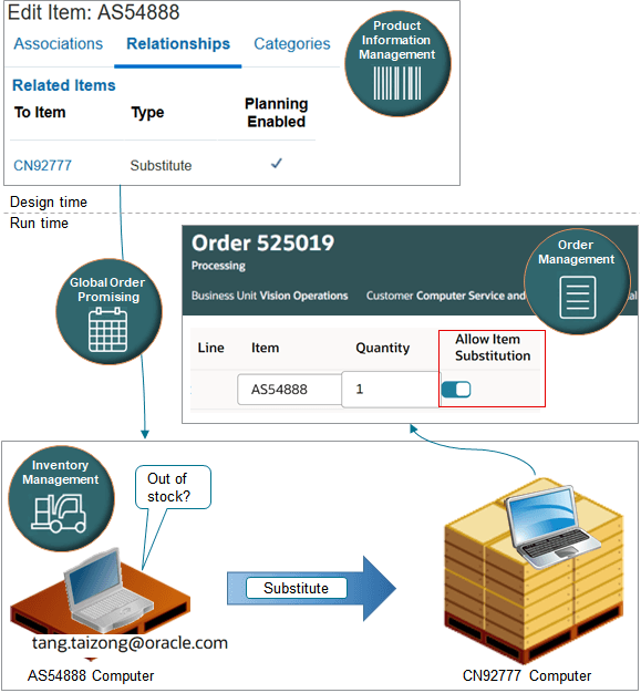

  • 「製品管理」作業領域を使用して、設計時に代替する品目を指定します。
  • 実行時に、オーダー入力スペシャリストがオーダー管理作業領域に販売オーダーを作成し、発行をクリックします。
  • 配送では、次のアイテムを配送します。
    • オーケストレーション・プロセスのスケジューリング履行タスクは、Global Order Promisingをコールします。
    • Global Order Promisingは在庫管理と通信して、品目が在庫切れかどうかを判断します。
    • 在庫切れの場合、および販売オーダーの品目代替の許可属性がはいで、Global Order Promisingで代替品目が使用可能であると判断された場合、Global Order Promisingでは、使用するように推奨がオーダー管理に送信され、オーダー管理では代替を使用してオーダー明細を履行します。

AS54888コンピュータの置換を設定する必要があるとします。
  • AS54888コンピュータがインベントリで使用できない場合は、CN92777コンピュータに置き換えます。
