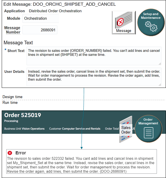

事前定義済メッセージの確認
  1. 「オーダー管理」作業領域に移動し、販売オーダーを作成します。
  2. 2つの受注明細を追加し、各明細をMy_Shipment_Setという名前の出荷セットに割り当ててから、発行します。
  3. リビジョンを作成します。
  4. 新しいオーダー明細を追加し、My_Shipment_Setに割り当てます。
  5. 明細2を取り消すには、明細2の数量をゼロに設定します。
  6. 発行してから、次のメッセージを表示します。
    この例では、販売オーダーを作成し、2つのオーダー明細を追加し、各明細をMy_Shipment_Setに割り当てます。
    ノート
    • オーダー管理では、同じ改訂中に新規明細を追加し、同じ出荷セット内の明細を取り消すことができないため、エラー・メッセージが表示されます。
    • 事前定義済のDOO_ORCHC_SHIPSET_ADD_CANCELメッセージは、メッセージ・テキストを定義します。

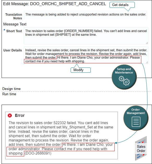

    • DOO_ORCHC_SHIPSET_ADD_CANCELのメッセージ名を検索します。
  2. メッセージを編集します。
    • 検索結果で、メッセージ名列にDOO_ORCHC_SHIPSET_ADD_CANCELを含む「メロディ」をクリックし、「処理」>「編集」をクリックします。
    • 「メッセージの編集」ページで、ユーザー詳細属性の最後にテキストを追加します。 たとえば:
      Instead, revise the sales order, cancel lines in the shipment set, then submit the order. Wait for Order Management to process the revision. Revise the order again, add lines, then submit the order. Hi there. I am Diane Cho, your order administrator. Please contact me if you need help with shipping.
      ノート
      • メッセージ番号は変更しないでください。 オーダー管理は、これを使用してメッセージを一意に識別します。
      • 翻訳ノートを確認します。 メッセージが表示されるタイミングと理由を説明する詳細が含まれている場合があります。 エラーまたは警告のトラブルシューティングに役立ちます。
      • 一般に、短いテキスト属性の事前定義済テキストは変更しないでください。 各メッセージは、エラーまたは警告の状態を示します。 これらの条件をサポートするには、事前定義された短いテキストを保持することが重要です。
      • 短いテキストには160文字の制限があります。
      • 通常、ユーザー詳細属性の事前定義済テキストは変更しないでください。 テキストを追加する場合は、事前定義済のテキストの直後に追加します。
    • 「保存」をクリックします。
  3. 設定をテストします。
    • 他のブラウザのオーダー管理作業領域に移動します。
    • 作業領域にエラー・メッセージが表示されたままの場合は、メッセージ・ダイアログを閉じます。
    • オーダーを発行します。
    • メッセージに追加したテキストが表示されることを確認します。
