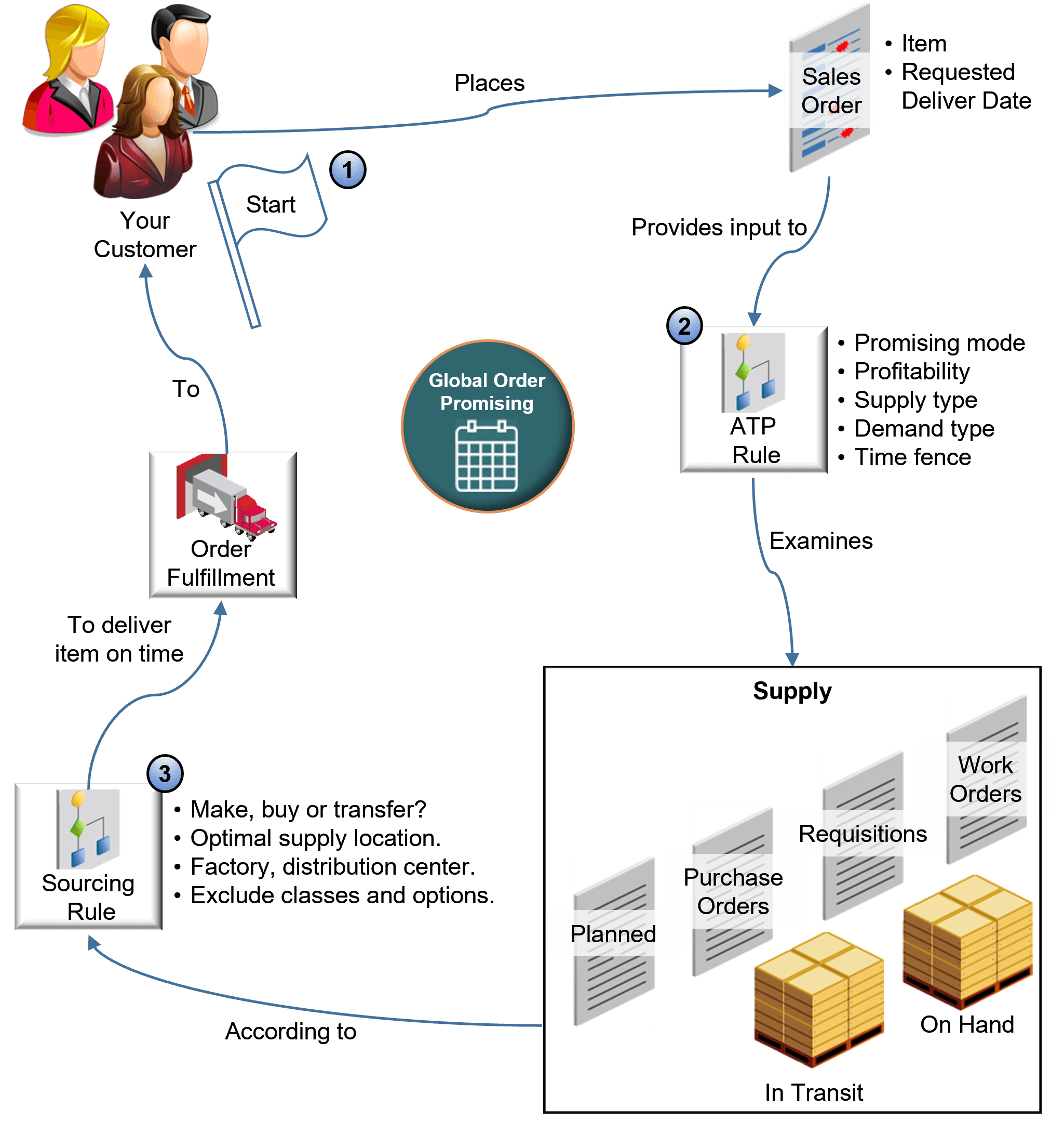

  1. 顧客が、品目およびリクエスト搬送日を含む販売オーダーを発行します。
  2. 納期回答ルールを作成します。これは、サプライ・チェーンで使用可能な供給の分析方法をOrder Promisingに指示する一連の指示であり、品目の納期回答および搬送日を満たすことができます。 手持または移動中の供給など、考慮する供給タイプを指定します。 購買オーダー、購買依頼、作業オーダーなど、様々な文書が作成される供給を指定することもできます。
  3. 納期回答時に考慮する供給ソース(製造、購買または転送ソースのどちらを考慮するかなど)を指定するソース・ルールを作成します。 需要を供給できる最適なロケーションを指定することもできます。
