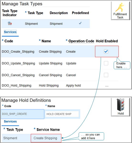

独自のタスク・タイプを作成し、「自分の出荷」という名前を付けるとします。 「自分の出荷」タスク・タイプを参照するオーケストレーション・プロセス・ステップにオーダーが到達したときに、オーダー入力スペシャリストが販売オーダーを保留にすることを許可します。
  1. 「設定および保守」作業領域に移動し、「タスク・タイプの管理」タスクに移動します。
  2. 「タスク・タイプの管理」ページで、「処理」→「カスタムの追加」をクリックし、値を設定して、「保存」をクリックします。
    属性
    値
    タスク・タイプ
    自分の出荷
    説明
    自分の出荷
  3. タスク・タイプ列で自分の出荷を含む「行」をクリックします。
  4. 「サービス」をクリックします。
    「Manage Task Types(タスク・タイプの管理)」ページでは、作成サービスが自動的に追加され、次の保留が有効になります。
    コード
    名前
    工程コード
    保留可能
    自分の出荷作成
    自分の出荷作成
    作成
    チェック・マークが含まれます。
    このサービスは変更しないでください。
  5. 保留を適用するサービスと保留を解除するサービスを追加します。
    たとえば:
    コード
    名前
    工程コード
    保留可能
    出荷を保留
    出荷を保留
    保留の適用
    チェック・マークは含まれません。
    自分の出荷の保留のリリース
    自分の出荷の保留のリリース
    保留のリリース
    チェック・マークは含まれません。
  6. 「保存して閉じる」をクリックします
