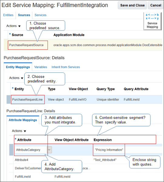

  1. 購買、出荷または受入を統合するには、PurchaseRequestSourceなどの事前定義済ソースを選択します。 オーダー管理には、使用できる事前定義済の付加フレックスフィールドが用意されています。 作成する必要はありません。
  2. PurchaseRequestLineなどの事前定義済エンティティを選択します。
  3. 履行システムと統合する必要がある属性を追加します。
  4. AttributeCategory属性を追加します。 この属性には、付加フレックスフィールドのコンテキスト・コードの値(ItemPriceForSupplierなど)が含まれます。
  5. 付加フレックスフィールドでコンテキスト依存セグメントを使用する場合:
    • 値を指定します。
    • ビュー・オブジェクトで属性を参照するか、式を追加します。
    • 通常、式を追加します。
    • 式に文字列を追加する場合は、二重引用符( ")で囲みます。

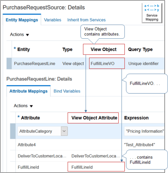

ビュー・オブジェクトの属性の参照
ビュー・オブジェクトの属性を参照するマップ。
ノート
  • FulfillLineVOなどのビュー・オブジェクトには、FulfillLineIdなどの属性が含まれます。
  • VOは、ビュー・オブジェクトの略称です。
  • ビュー・オブジェクト属性に選択した値によって、ビュー・オブジェクト属性に選択できる値が決まります。

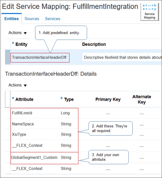

  1. 売掛/未収金の事前定義済エンティティ(TransactionInterfaceHeaderDffなど)を使用します。これは、売掛/未収金トランザクション・ヘッダーに関する詳細を格納する付加フレックスフィールドです。 エンティティ・タブで使用可能なエンティティを調べて、必要なエンティティを特定します。
  2. これらの属性を追加します。 これらはすべて必須です。
    • FulfillLineId
    • NameSpace
    • XsiType
    • _FLEX_Context
    付加フレックスフィールドに指定するコンテキスト・エンティティごとに、これらの属性を追加する必要があります。
  3. Oracle Receivablesに送信する必要がある付加フレックスフィールド属性(GlobalSegment1_Customなど)を追加します。

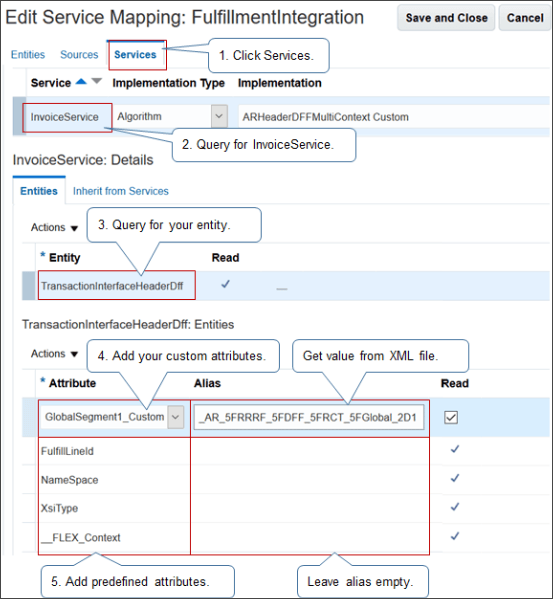

サービスの指定
サービスを定義するマップ。
ノート
  1. 「サービス」タブをクリックします。
  2. InvoiceServiceのサービスを問い合せます。
  3. TransactionInterfaceHeaderDffなど、エンティティのエンティティを問い合せます。
  4. カスタム属性を追加します。 別名をそれぞれ作成します。 別名はサービスの名前です。 XMLファイルから取得します。
    属性
    別名
    _AR_5FRRRF_5FDFF_5FRCT_5FGlobal_2D1
    オーダー管理では、タスクを作成するためのペイロードの作成時にこの値が使用されます。
    統合アルゴリズムでこの値を送信する場合は、かわりにアルゴリズムに追加します。
  5. 事前定義済属性を追加します。 事前定義済属性の別名を指定する必要はありません。
