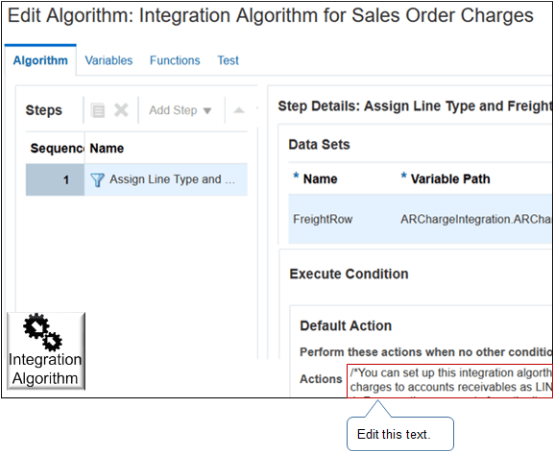

  5. 「アルゴリズムの編集」ページの「ステップ詳細」領域の「実行条件」領域の「デフォルト処理」領域で、「デフォルト処理」ウィンドウで次のコードを見つけます。
    統合アルゴリズムの編集。
  6. アクション・ウィンドウの右側にある「編集」をクリックします。
    Actions(処理)に含まれるテキストを確認します。
