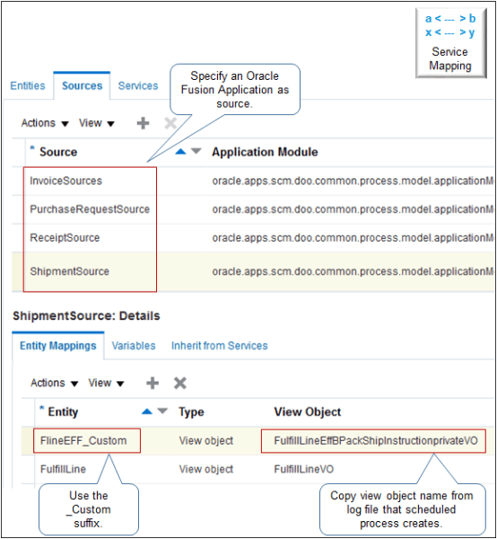

拡張可能フレックスフィールドは、カスタム・データを他のOracleアプリケーションと統合する必要がある場合に使用できます。 Oracle Pricingに設定したサービス・マッピングと同様のサービス・マッピングを設定します。 拡張可能フレックスフィールドを使用して、サービス・マッピングに必要な値を格納します:
サービス・マッピングに必要な値を格納する拡張可能フレックスフィールド
ノート
  • ログ・ファイルからビュー・オブジェクトの名前をコピーします。 サービス・マッピングでは、ビュー・オブジェクトを使用して拡張可能フレックスフィールドからデータを取得します。 拡張可能フレックスフィールド属性の公開スケジュール済プロセスで作成されるログ・ファイルを使用します。
  • 新しいエンティティをそれぞれ指定する場合は、_Customサフィクスを使用します。

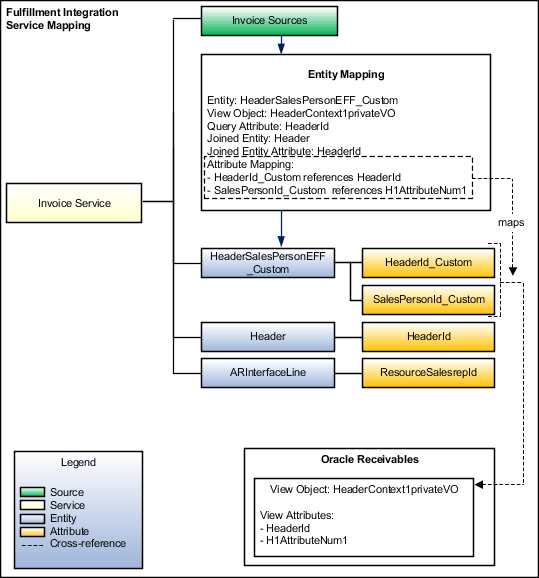

サービス・マッピングのオーダー・ヘッダーに拡張可能フレックスフィールドを追加し、拡張可能フレックスフィールドにプライマリ営業担当のIDを格納し、売掛/未収金明細のプライマリ営業担当のIDにマップします。

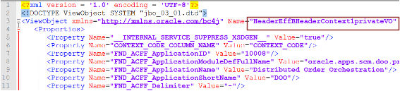

  8. 10008_DOO_HEADERS_ADD_INFO.zip > Oracle Apps > SCM > DOO > processOrder > Flex > headerContextsB > Viewを展開し、ノート帳++やXMLエディタなどのエディタを使用してHeaderEffBHeaderContext1privateVO.xmlを開きます。
    このビューには、各コンテキストで使用可能なXMLファイルがリストされます。
    HeaderContext1拡張可能フレックスフィールドのコンテキストを確認します。
  9. 値をスプレッドシートにコピーします。
    属性
    値
    ViewObjectの名前
    たとえば、HeaderEffBHeaderContext1privateVO.xmlファイルには、ビュー・オブジェクト名が含まれています。
    HeaderEffBHeaderContext1privateVO.xmlファイル内のビュー・オブジェクト名

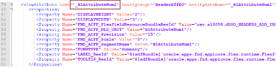

  10. プライマリ営業担当のIDをスプレッドシートに格納するために使用する属性の名前をコピーします。
    必要な値の格納に使用するセグメントと一致するViewAttributeを探します。 この例では、コピーする値を次に示します。
    属性
    値
    ViewAttributeの名前
    _H1AttributeNum1
    たとえば、HeaderEffBHeaderContext1privateVO.xmlファイルには、ビュー属性名が含まれています。
    HeaderEffBHeaderContext1privateVO.xmlファイル内の属性名を表示します。

  6. ソースを設定します。
    • 「ソース」をクリックします。
    • InvoiceSourcesの詳細領域の「エンティティ・マッピング」タブで、「表示」→「列」をクリックし、各値にチェック・マークを追加します。
      • 結合エンティティ
      • 結合エンティティ属性
      • 既存のビュー・オブジェクトを使用
    • 「処理」→「行の追加」をクリックし、値を設定して、「保存」をクリックします。

    • 「属性マッピング」タブで属性を追加し、「保存」をクリックします。
      属性
      ビュー・オブジェクト属性
      HeaderId_Custom
      HeaderId
      SalesPersonId_Custom
      _H1AttributeNum1
      スプレッドシートから値をコピーします。
      このトピックで作成するマッピングごとに、属性ビュー・オブジェクト属性が必要です。

  7. サービスを設定します。
    • 「サービス」をクリックします。
    • InvoiceServiceの「詳細」領域で、「アクション」→「行の追加」をクリックし、値を設定します。
      属性
      値
      Entity
      HeaderSalesPersonEFF_Custom
    • HeaderSalesPersonEFF_Customの「エンティティ」領域で、属性を追加します。
      属性
      別名
      HeaderId_Custom
      オプション
      オプション。
      別名はオプションです。 値を追加することも、空のままにすることもできます。 別名を追加する場合は、マイ・エイリアスなどの大文字で始まることを確認してください。 別名を小文字で開始しないでください(別名など)。
    • InvoiceServiceの詳細領域で、値を含む行をクリックします。
      属性
      値
      Entity
      ヘッダー
    • 「ヘッダー・エンティティ」領域で、属性を追加します。
      属性
      別名
      HeaderId
      空のままにします。
      属性
      値
      Entity
      ARInterfaceLine
    • ARInterfaceLine「エンティティ」領域で属性を追加し、「保存してクローズ」をクリックします。
      属性
      別名
      ResourceSalesrepId
      空のままにします。
