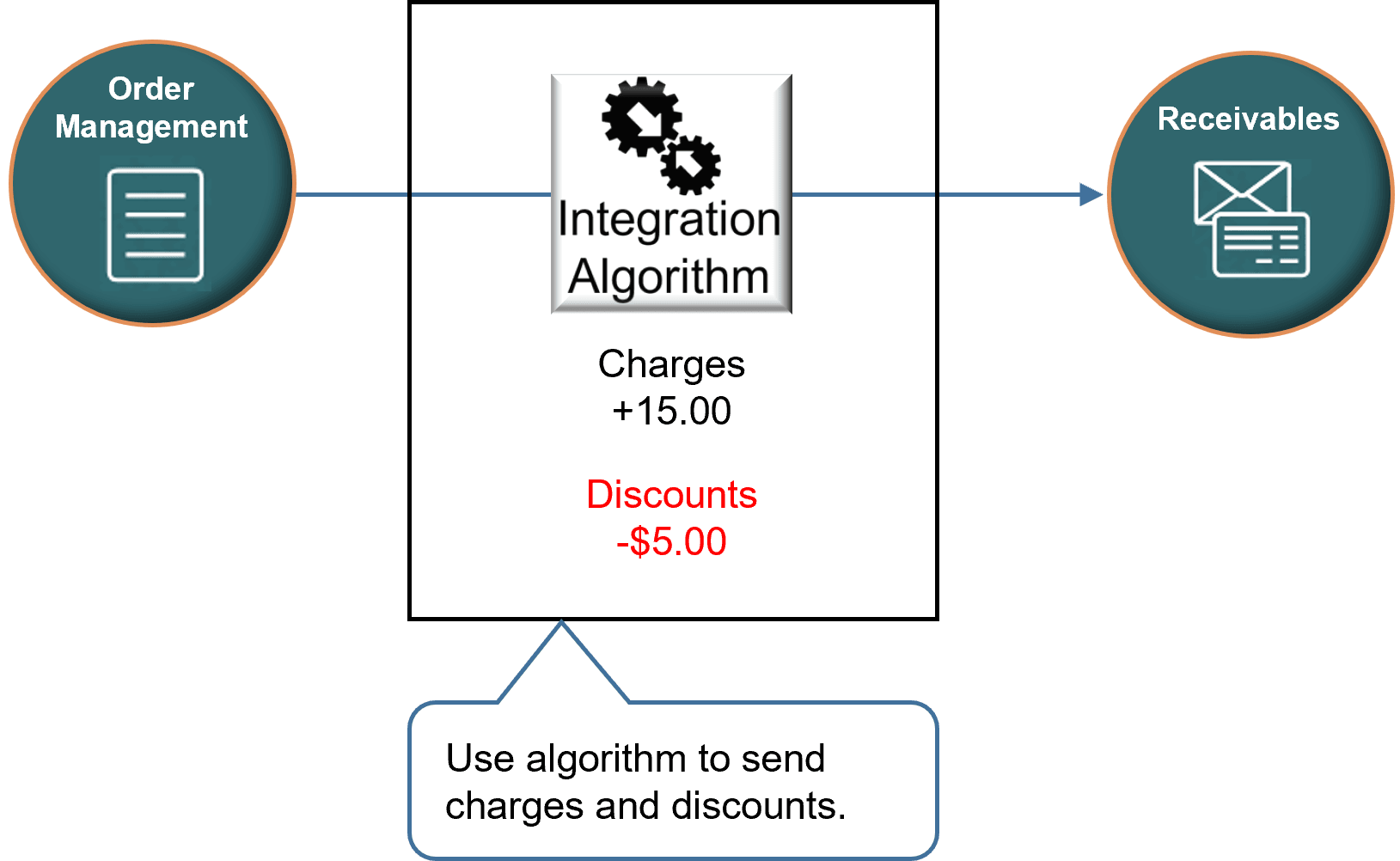

Oracle Receivablesに、売掛管理で様々な手数料を計算する必要がある値(出荷明細の出荷手数料に対する税金の計算方法など)を送信するように、販売オーダー手数料の事前定義の統合アルゴリズムを変更します。
Oracle Receivablesでは、品目に対して1回限りの手数料のみが使用されます。 その他すべての手数料が請求書ヘッダーの単一の運送費に結合され、これらの手数料はいずれも課税されません。 税金を課税する必要がある場合は、Order Managementに各手数料を個別の品目として含めて、各手数料を個別の明細としてOracle Receivablesに送信する必要があります。 別の方法として、販売オーダー手数料およびサービス・マッピングに統合アルゴリズムを使用できます。 この章では、アルゴリズムとマッピングを使用する方法について説明します。

以前の更新で、オーダー管理は運送費を含むセカンダリ手数料をReceivablesに送信しました。 売掛管理では、セカンダリ手数料をまとめて追加し、請求書ヘッダーに単一の運送費として表示しました。 売掛管理では、異なる税率で個々の手数料を課税する必要があり、これらの手数料の一部が課税対象ではない可能性があるため、この単一手数料に税金を適用できませんでした。 Order Managementでは、別の手数料明細に出荷手数料を送信できるようになりました。
この機能により、各品目の配送料ごとに新しい手数料ラインが追加されます。 たとえば、販売オーダーに3つの品目が含まれ、各品目に出荷手数料が含まれている場合、請求書には6つのラインが含まれます。 オーダー管理では3つの明細が出荷され、他の3つの明細には運送費が含まれます。
手数料明細には、品目番号と「製品管理」作業領域で設定した摘要が含まれます。 各運送費を出荷可能明細に関連付けるには、摘要属性およびTranslatedDescription属性を上書きして、正しい出荷可能品目を参照できます。
