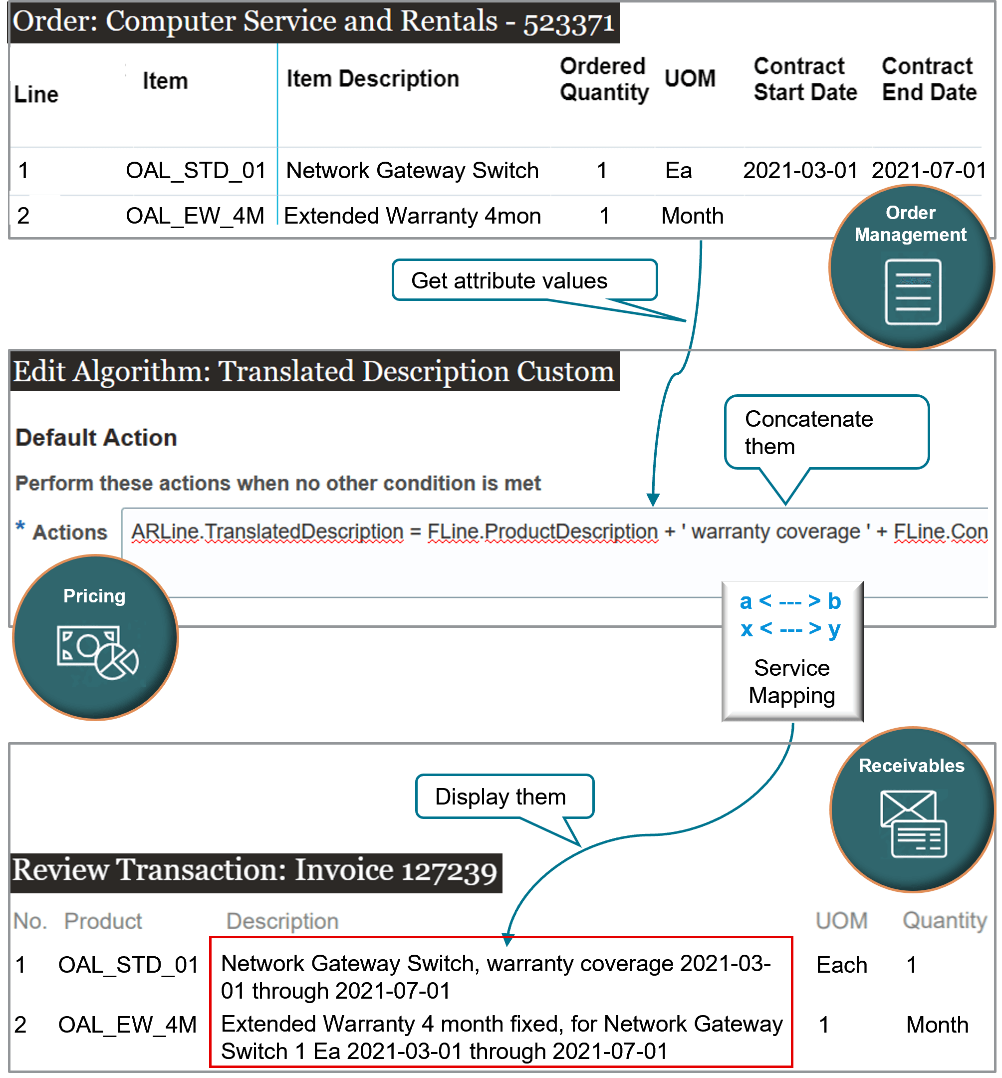

統合アルゴリズムを使用した複雑なロジックの実装
統合アルゴリズムを使用して、オーダー管理を統合するときに特殊な動作を実装します。
次に例を示します。
Order Managementからオーダー明細の属性値を取得
ノート
  • オーダー明細の属性値は、品目摘要、数量、単位、契約開始日、契約終了日など、Order Managementから取得します。
  • 「価格設定管理」作業領域で統合アルゴリズムを使用して、属性の値を単一のテキスト文字列に連結した後、サービス・マッピングを使用してOracle Receivablesにマップします。
  • Oracle Receivablesの請求書の「摘要」に文字列が表示されます。
  • 販売オーダーに保証などのカバレッジ品目が含まれている場合は、カバレッジ品目の摘要に別の連結文字列を作成します。 この文字列には、カバレッジ品目の摘要に加え、対象明細の文字列と同じ属性値が含まれます。
マッピング要件が複雑すぎてサービス・マッピングのみに対応できないため、連結文字列を作成し、対象品目があるオーダー明細から必要なデータを取得する統合アルゴリズムを設定します。

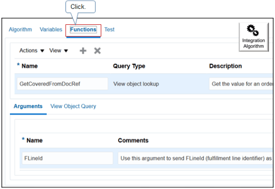

統合アルゴリズムへの関数の追加
オーダー明細詳細の取得カスタム機能。
試す:
  1. 関数を追加します。
    • 「関数」をクリックし、「アクション」→「行の追加」をクリックして、値を設定します。
      属性
      値
      名前
      GetCoveredFromDocRef
      問合せタイプ
      ビュー・オブジェクト参照
      説明
      対象品目があるオーダー明細を識別する値を取得します。
    • 「引数」領域で、「行の追加」をクリックし、引数を追加します。
      属性
      値
      名前
      FLineId
      コメント
      この引数を使用して、カバレッジ品目を含むオーダー明細を識別するFLineId (オーダー明細識別子)を送信し、対象品目を識別する値を返します。

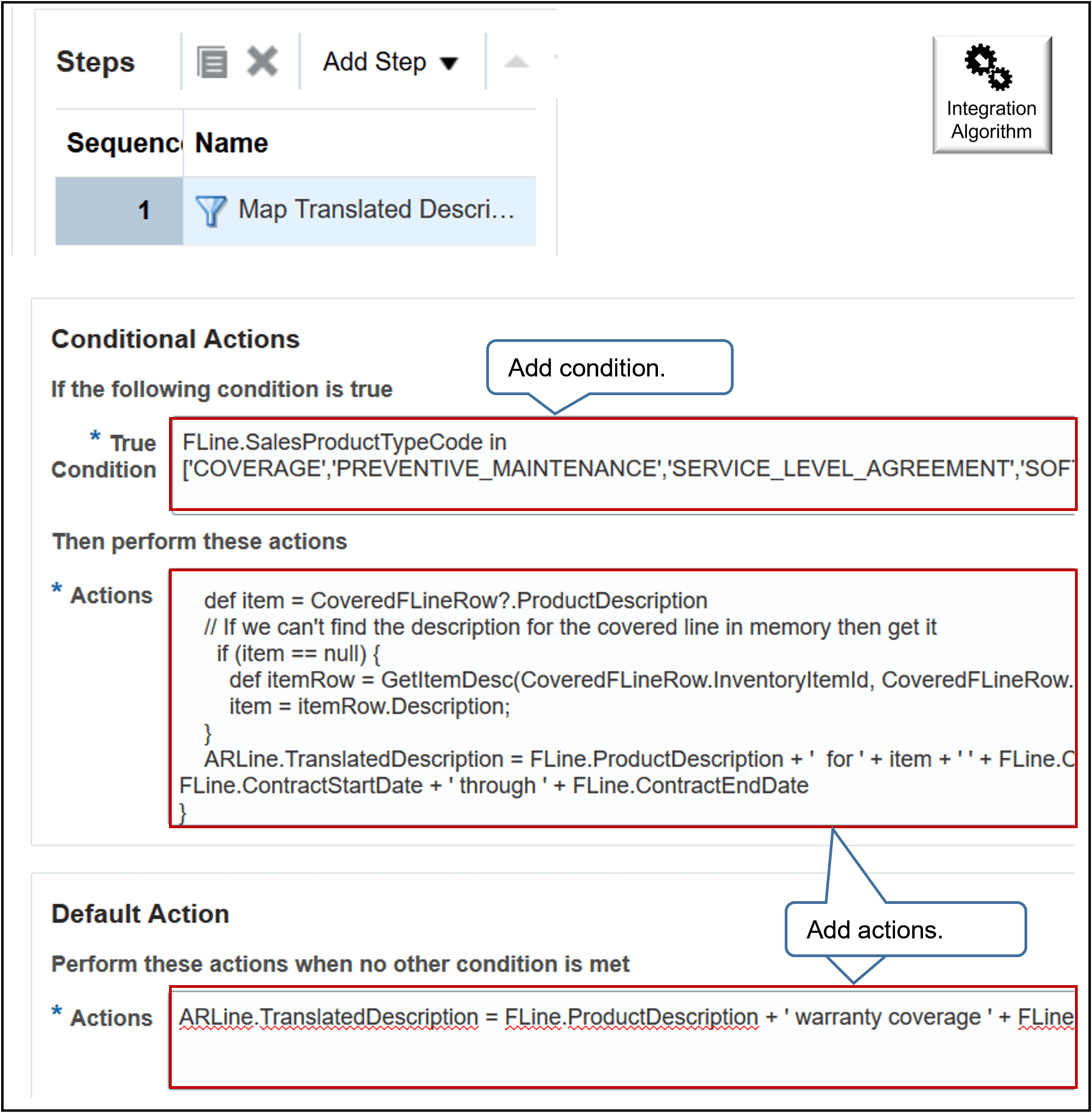

統合アルゴリズムへのステップの追加
アルゴリズムが現在処理しているオーダー明細に、対象品目またはカバレッジ品目が含まれているかどうかに応じて、異なる方法で実行する条件ステップを追加します。
データが条件を満たしたときに実行されるステップ。
試す:
  1. 「アルゴリズム」タブをクリックし、「ステップの追加」→「条件付きアクション」をクリックして、値を設定します。
    属性
    値
    名前
    マップ翻訳済摘要
    説明
    対象品目およびカバレッジ品目の摘要を連結します。

  4. 条件の実行領域で、「条件の追加」>「デフォルト処理」をクリックします。
    対象品目の連結文字列を作成するコードを追加します。
    デフォルト処理領域で、処理ウィンドウにコードを追加します。
    ARLine.TranslatedDescription = FLine.ProductDescription + ' warranty coverage ' + FLine.ContractStartDate + ' through ' + FLine.ContractEndDate
    説明
    コード
    説明
    TranslatedDescriptionという名前の変数を作成し、ARLineデータ・セットに追加します。
    連結文字列の値をTranslatedDescription変数に格納します。
    現在処理中のオーダー明細の摘要の値を取得します。 これは、FLineデータ・セットの対象品目の説明です。
    FLineデータ・セットから対象品目の契約開始日の値を取得します。
    対象品目にカバレッジを追加する場合は、カバレッジ品目ではなく対象品目の契約開始日および契約終了日を使用します。 カバレッジ品目は、1年などの期間のカバレッジを提供しますが、特定の開始日および終了日については提供しません。 かわりに、対象品目の開始日と終了日を設定します。 このようにして、様々な対象品目に対してカバレッジ品目を使用できます。
    FLineデータ・セットから対象品目の契約終了日の値を取得します。
    ある文字列の値を別の文字列に連結します。 これらの連結文字列の間にスペースを挿入します。
    + ' through ' +
    ある文字列の値を別の文字列に連結します。 これらの連結文字列の間にテキストを挿入します。 たとえば、これらの連結文字列の間にフレーズwarranty coverageを挿入します。
    この処理は、標準品目または出荷可能品目を含むオーダー明細に適用されます。
    このコードは、属性値を連結する方法を指定します。 このコードがレンダリングするランタイム値の例を次に示します。
    Network Gateway Switch, warranty coverage 2021-03-01 through 2021-07-01
  5. カバレッジ品目の連結文字列を作成するコードを追加します。
    品目がカバレッジ品目である場合にのみ適用される新しい条件付き処理を追加します。 カバレッジ品目の連結は、対象品目の場合とは若干異なります。 対象品目を含む明細から詳細を取得する必要もあります。
    • 条件の実行領域で、「条件の追加」>「True条件」をクリックします。
    • 条件付きアクション領域で、True Conditionウィンドウでコードを追加します。
      FLine.SalesProductTypeCode in ['COVERAGE','PREVENTIVE_MAINTENANCE','SERVICE_LEVEL_AGREEMENT','SOFTWARE_MAINTENANCE','INCLUDED_WARRANTY']
      オーダー明細のSalesProductTypeCode属性は、保守契約や保証などのカバレッジ品目が明細に含まれるかどうかを指定します。 そのため、このコードは、明細にカバレッジ品目が含まれている場合にのみ、この条件付き処理を実行するように指定します。
    • 処理ウィンドウでコードを追加します。
      CoveredFlineDocRefRow = GetCoveredFromDocRef(FLine.FulfillLineId)
      if (CoveredFlineDocRefRow?.DocSublineId != null) {
        // Locate the covered line according to DocSublineId
        CoveredFLineRow = AllFLines.locate([FulfillLineId: Long.parseLong(CoveredFlineDocRefRow?.DocSublineId)])
        // If we can't find the covered line in memory then get it
        if (CoveredFLineRow == null)
          CoveredFLineRow = GetCoveredFLine(CoveredFlineDocRefRow?.DocSublineId)
        def item = CoveredFLineRow?.ProductDescription
        // If we can't find the description for the covered line in memory then get it
        if (item == null) {
          def itemRow = GetItemDesc(CoveredFLineRow.InventoryItemId, CoveredFLineRow.InventoryOrganizationId)
          item = itemRow.Description;
        ARLine.TranslatedDescription = FLine.ProductDescription + '  for ' + item + ' ' + FLine.OrderedQty.toString() + ' ' + FLine.OrderedUom + ' ' + FLine.ContractStartDate + ' through ' + FLine.ContractEndDate

      この摘要は、カバレッジ品目がある請求書明細に送られるため、カバレッジの対象となる品目を識別するのに役立ちます。
      Extended Warranty 4 month fixed, for Network Gateway Switch 1 Ea 2021-03-01 through 2021-07-01

    • 「トランザクションのレビュー」ページで、「イメージだけを表示」をクリックします。
    • 表示される印刷済請求書で、ネットワーク・スイッチがある請求書明細の摘要を確認します。
      属性
      値
      説明
      この値は、対象品目の摘要と、カバレッジの開始日と終了日を連結したものです。 アルゴリズムで作成したデフォルト処理の結果です。
    • 延長保証がある請求書明細の摘要を確認します。
      属性
      値
      説明
      この値は、カバレッジ品目の摘要と、対象品目の摘要、次にカバレッジ品目の数量、単位、開始日および終了日を連結したものです。
      この明細にはカバレッジ品目が含まれているため、アルゴリズムの条件を満たします。 アルゴリズムで作成した条件アクションの結果です。
