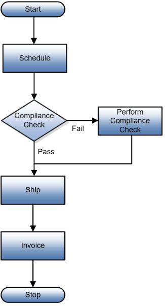

オーケストレーション・プロセスで明細選択基準を設定し、各オーダー明細に対して実行するオーケストレーション・プロセス・ステップを指定します。 フレックスフィールドに含まれる値に従って設定します。 このルールを作成します:
  • オーダー明細のエクスポート規制遵守ステータスが「未合格」の場合は、明細を手動で確認します。 その他のオーダー・ラインを出荷に直接送信します。
次のフローを作成します:
明細選択ルールでの拡張可能フレックスフィールドの使用のフロー

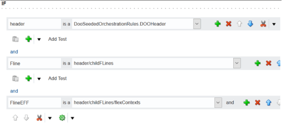

このIf文を作成します。 オブジェクト階層を確立します:
オブジェクト階層を確立する文
オブジェクト階層を設定します。
  1. [If]エリアで、[Is A]の左側にあるフィールドの値を削除し、次の値を入力します。
    属性
    値
    Aの左側にあるフィールド
    ヘッダー
  2. 「A」の右側にあるフィールドで、値を設定します。
    属性
    値
    Is Aの右側のフィールド
    DooSeededOrchestrationRules.DOOHeader

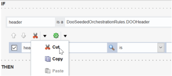

  3. headerを含むフィールドで、テストを選択するオプションにチェック・マークを追加し、「切り取り>切り取り(Cut > Cut)」をクリックします。
    たとえば:
    ルールでのテストのコピー
    階層には拡張可能フレックスフィールド変数が含まれるため、階層の設定時にテストを含める必要はありません。
  4. 「パターンの追加」をクリックします。
  5. 「A」の左にあるフィールドに、次の値を入力します。
    属性
    値
    Aの左側にあるフィールド
    Fline
  6. 「A」の右側にあるフィールドで、値を設定します。
    属性
    値
    Is Aの右側のフィールド
    header/childFLines
  7. 「パターンの追加」をクリックします。
  8. 「A」の左にあるフィールドに、次の値を入力します。
    属性
    値
    Aの左側にあるフィールド
    FlineEFF
  9. 「A」の右側にあるフィールドで、値を設定します。
    属性
    値
    Is Aの右側のフィールド
    header/childFLines/flexContexts

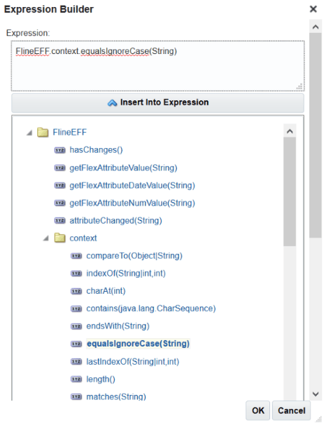

  1. 追加したパターンで、「テストの追加」をクリックします。
    コンプライアンス・テストを続行するオーダー明細を識別するテスト基準を追加します。 参照する属性がオプションの場合は、実行時にNULLポインタ例外を回避するためにNULL値チェックを含めます。

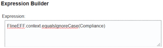

  2. 「左の値」をクリックします。
  3. 条件ブラウザで、「式ビルダー」をクリックします。
  4. 式ビルダーで、「関数」をクリックし、「FLineEFF > コンテキスト」を展開し、equalsIgnoreCase(String),をクリックして「式に挿入」をクリックします。
    たとえば:
    コンテキスト・オブジェクトの機能が表示されるまでフォルダを展開
    ツリー構造をナビゲートするには、コンテキスト・オブジェクトの機能を表示できるようになるまでフォルダを展開します。 FlineEFFは、以前に宣言したパターンです。
    展開するコンテキストは、FlineEFFパターンのファクトです。 これには、様々な計算を実行するために使用できる関数が含まれます。 したがって、作成する式には、パターン、ファクトおよび関数が含まれます。
  5. ダイアログの上部近くにあるウィンドウで、Stringという単語を拡張可能フレックスフィールド条件のコンテキストに置き換えます。 この例では、StringをComplianceに置き換えます。
    たとえば:
    拡張可能フレックスフィールド条件のコンテキストの定義
  6. OK > OKをクリックします。

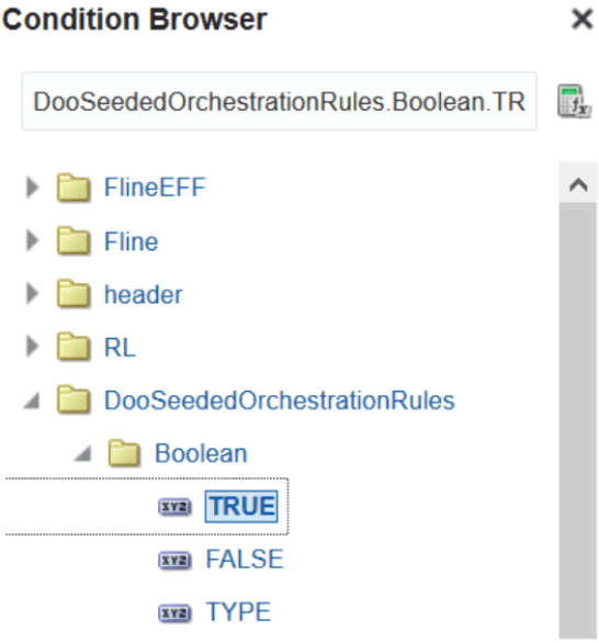

  7. 「右値」をクリックします。
  8. 条件ブラウザで、「DooSeededOrchestrationRules > ブール」を展開し、TRUE > OKをクリックします。
    たとえば:
    ブラウザでのブール値の設定

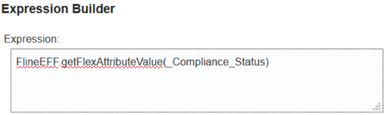

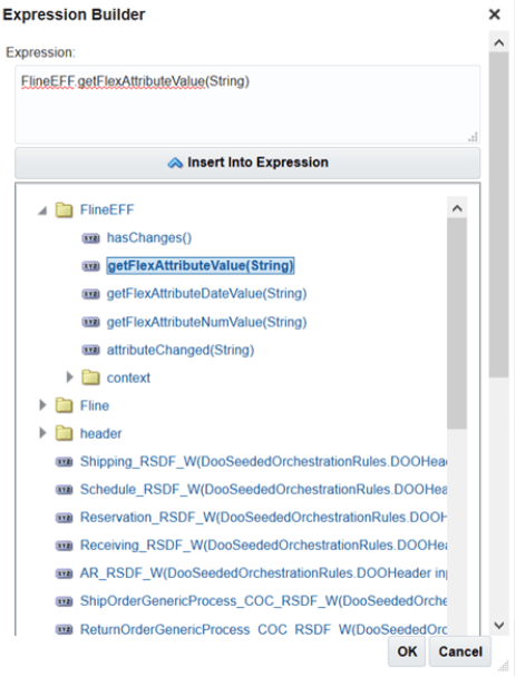

  1. 追加したテストで、右の値拡大鏡のすぐ右側にある「下向き矢印」をクリックし、「簡易テスト」をクリックします。
  2. 「左の値」をクリックします。
  4. 式ビルダーで、「関数」をクリックし、FlineEFF.getFlexAttributeValue(String)をクリックして、「式に挿入」をクリックします。
    たとえば:
    コンプライアンス・ステータスに従って明細を選択
  5. ダイアログの上部近くにあるウィンドウで、Stringという語をフレックスフィールド属性の名前に置き換えます。
    関数で属性名の前にアンダースコアを使用する必要があります。 属性名はCompliance_Statusであるため、_Compliance_Statusを使用します。
    たとえば:
    式でのステータスの追加
  6. OK > OKをクリックします。

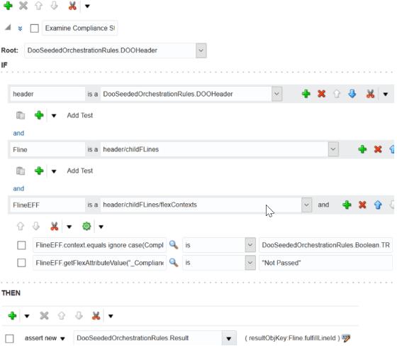

    ルールにテストが含まれていることを確認します。
    左式
    オペランド
    右式
    FLineEFF.context.equalsIgnoreCase("Compliance")
    次である
    DooSeededOrchestrationRules.Boolean.TRUE
    flineEFF.getFlexAttributeValue("_Compliance_Status")
    is
    "Not Passed"

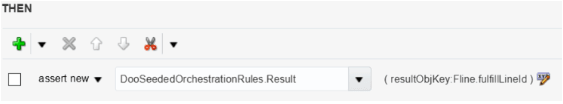

  1. Then領域で、「Add Action」>「Assert New」をクリックします。
  2. 「ターゲットの選択> DooSeededOrchestrationRules.Result」をクリックします。

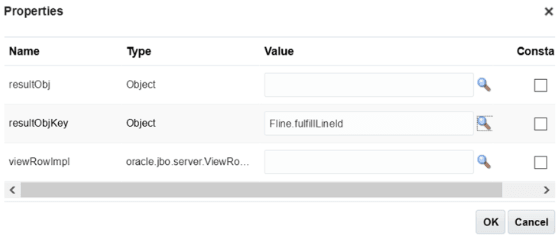

  3. 「プロパティの編集」をクリックします。
  4. プロパティ・ダイアログのresultObjKey行で、「値」をクリックします。
  5. 条件ブラウザで、Flineを展開し、fulfillLineIDをクリックし、OKをクリックします。
  6. 「プロパティ」ダイアログは次のようになります:
    プロパティ・ダイアログの使用
  7. 「OK」をクリックします
