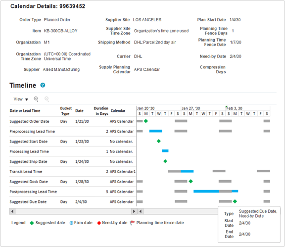

ヘッダー・セクションに「サプライヤ」、「サプライヤ・サイト」および「サプライヤ・サイト・タイム・ゾーン」フィールドが表示されているため、これが購買オーダーであることがわかります。 これは制約なしプランです。 これが制約付きプランであれば、ヘッダー・セクションには「最早開始日」と「最新開始日」の2つのフィールドも表示されます。
次の表で説明するフィールドと値を含む「カレンダ詳細」ビューを示す画面
計画購買オーダーの場合、すべてのリード・タイムと提示日が適用されるため、使用可能なすべての行がガント・チャートに表示されます。
プランニングでは、バックワード・スケジューリングを使用して供給日を計算するため、提示期日(最終行)から始まる日付を分析します。

マイルストン日付が重複する場合、ガント・チャートでは提示日は常に最上位に表示されます。 「提示期日」マイルストンの上にカーソルを置くと、希望入手日と提示期日の両方が2月4日であることがわかります。 希望入手日もヘッダー・セクションに表示されるため、カーソルを動かさずに、すばやく参照できます。

提示期日の計算に使用されるカレンダは、組織製造カレンダです。 この例では、使用されるカレンダはAPSカレンダで、土曜日と日曜日が非稼働日であり、ガント・チャートのグレーのバーで表されます。
プランニングでは常に提示納期が稼働日であることを確認しますが、プランナは非稼働日にオーダーを確定できます。 オーダーが確定されている場合、ガント・チャートには、通常の緑色のひし形アイコンのかわりに確定日アイコン(青色の円)を使用して提示期日が表示されます。

事後プロセスのリード・タイムの開始日は、事後プロセスのリード・タイムの終了日から事後プロセスのリード・タイムを差し引いて計算され、稼働日のみがカウントされます。 この例では、事後プロセスのリード・タイムは1月29日火曜日の開始時に始まり、2月4日月曜日の終了時まで続きます(APSカレンダの非稼働日である土曜日と日曜日はスキップされます)。

提示日が1月24日木曜日であることを疑問に思われるかもしれません。 つまり、ウィンドウに表示される移動リード・タイムの開始が1月27日、日曜日の開始時であれば、出荷日は1月26日土曜日であるように思われるかもしれません。 考えられる原因は、プランの実行中に移動リード・タイムが計算されたとき、移動リード・タイムの終了日がその日の終了時ではなく、その日のそれより早い時点であったことです。 この場合、移動リード・タイムの開始日は、1月24日木曜日中のある時点になります(金曜日と土曜日が移動カレンダの非稼働日であることが前提)。 したがって、プランの実行中に使用されるタイムスタンプと、リード・タイムを計算するために「カレンダ詳細」ウィンドウで使用されるタイム・スタンプが異なることでギャップが生じていても、提示出荷日は理にかなっています。
