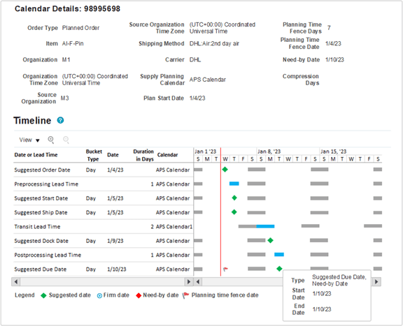

カレンダ詳細の表示の例: 計画転送オーダー
この例では、制約なしプランの計画転送オーダーについて説明します。
ヘッダー・セクションに「ソース組織」および「ソース組織タイム・ゾーン」フィールドが表示されているため、これが転送オーダーであることがわかります。 これは制約なしプランです。 これが制約付きプランであれば、ヘッダー・セクションには「最早開始日」と「最新開始日」の2つのフィールドも表示されます。
次の表で説明するフィールドと値を含む「カレンダ詳細」ビューを示す画面
転送オーダーのガント・チャートを表示している場合、「プロセス・リード・タイム」行は表示されません。 プロセス・リード・タイムは、転送オーダーではソース組織から搬送先組織への供給の転送のみが考慮されるため、(計画またはその他の)転送オーダーのスケジューリングで考慮に入りません。 ソース組織で必要な処理時間は、該当する購買または製造オーダーで考慮されます。
ガント・チャートの縦の赤線はプラン開始日を表し、ヘッダー・フィールドにも表示されます。 この線は、プラン開始日がガント・ウィンドウの表示部分内にある場合にのみ表示されます。
プランニングでは、バックワード・スケジューリングを使用して供給日を計算するため、提示期日(最終行)から始まる日付を分析します。

マイルストン日付が重複する場合、ガント・チャートでは提示日は常に最上位に表示されます。 「提示期日」マイルストンの上にカーソルを置くと、希望入手日と提示期日の両方が1月10日であることがわかります。 希望入手日もヘッダー・セクションに表示されるため、カーソルを動かさずに、すばやく参照できます。
必要に応じて、プランニングによって提示期日がプランニング・タイム・フェンス日以降になるように移動されます。 この場合、プランニング・タイム・フェンス日は1月4日(プラン開始日と同じ日)であるため、提示期日を移動する必要はありません。
提示期日の計算に使用されるカレンダは、搬送先組織製造カレンダです。 この例では、使用されるカレンダはAPSカレンダで、土曜日と日曜日が非稼働日であり、ガント・チャートのグレーのバーで表されます。
プランニングでは常に提示納期が稼働日であることを確認しますが、プランナは非稼働日にオーダーを確定できます。 オーダーが確定されている場合、ガント・チャートには、通常の緑色のひし形アイコンのかわりに確定日アイコン(青色の円)を使用して提示期日が表示されます。
この日付およびその他すべての日付のプランニング・バケット・タイプは日です。 これにより、提示期日がプランニング・バケットの最終稼働日に移動されなかったことがわかります。これは、集計プランニング・バケットで計画する際に発生します。

事後プロセスのリード・タイムの開始日は、事後プロセスのリード・タイムの終了日から事後プロセスのリード・タイムを差し引いて計算され、稼働日のみがカウントされます。 この例では、事後プロセスのリード・タイムは1月8日火曜日に開始および終了します。 提示期日に関連付けられた時間が1日の終了時(23:59:00)であるため、事後プロセスのリード・タイムの1日はその日の開始時に始まり、同じ日の終了時まで続きます。

1月9日の提示納入予定日は、事後プロセスのリード・タイムを考慮すると、想定される内容と一致します。

移動リード・タイムの計算に使用されるカレンダはAPS Calendar1で、使用される他のカレンダとは稼働日が異なります。 APS Calendar1の稼働日は、日曜日から木曜日までのみです。
移動リード・タイムの終了日は提示納入予定日に設定されます。 移動リード・タイムの終了日が移動カレンダの有効な稼働日でない場合、移動リード・タイムの終了日は、移動カレンダの稼働日になるように、より早い時点に移動されます。 この例では、提示納入予定日(1月9日)は移動カレンダの有効な稼働日であるため、移動リード・タイムの終了日を調整する必要はありません。
移動リード・タイムの開始日は、移動リード・タイムの終了日から移動リード・タイムを差し引いて計算され、移動カレンダの稼働日のみがカウントされます。 この例では、移動リード・タイムは1月8日、日曜日の開始時に始まり、1月9日月曜日の終了時まで続きます。

表示されているように、提示出荷日と移動リード・タイムの開始日との間にギャップがあります。 1月8日の日曜日は出荷カレンダの非稼働日であるため、ギャップの一部が考慮されます。 プランニングで提示出荷日が1月6日金曜日ではなく1月5日木曜日と計算されたのはなぜでしょうか。 最も可能性の高い答えは、プラン実行中に計算された提示納入予定日に1日の終了時ではないタイムスタンプがあったため、実際には移動時間が1月5日木曜日に開始されたということです(金曜日、土曜日および日曜日が非稼働日であるため)。
「カレンダ詳細の表示」処理では、提示日が1日の終了時に移動された後にリード・タイムが計算されるため、プラン実行中にプランニング・プロセスで提示日がどのように計算されたかによって精度が低下します。 これにより、「カレンダ詳細」ウィンドウで1稼働日のギャップが表示される場合があります。

この例では、提示オーダー日はプラン開始日と同じ日になります。 プラン開始日に到達したために事前プロセスのリード・タイムを圧縮する必要が生じるケースではありませんでした。
