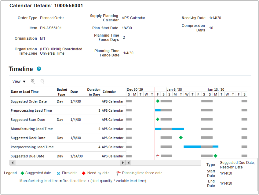

カレンダ詳細の表示の例: 計画製造オーダー
この例では、制約なしプランの計画製造オーダーについて説明します。
ヘッダー・セクションに「サプライヤ」および「ソース組織」フィールドが表示されていないため、これが製造オーダーであることがわかります。 これは制約なしプランです。 これが制約付きプランであれば、ヘッダー・セクションには「最早開始日」と「最新開始日」の2つのフィールドも表示されます。

次の表で説明するフィールドと値を含む「カレンダ詳細」ビューを示す画面
プランニングでは、バックワード・スケジューリングを使用して供給日を計算するため、提示期日(最終行)から始まる日付を分析します。
日付またはリード・タイムの行 値 説明
提示期日 1月14日
この例では、提示期日は希望入手日と同じです。 制約なしプランニングでは希望入手日に基づいて供給がスケジュールされるため、両方の日付が同じであることが一般的です。
マイルストン日付が重複する場合、ガント・チャートでは提示日は常に最上位に表示されます。 「提示期日」マイルストンの上にカーソルを置くと、希望入手日と提示期日の両方が1月14日であることがわかります。 希望入手日もヘッダー・セクションに表示されるため、カーソルを動かさずに、すばやく参照できます。
必要に応じて、プランニングによって提示期日がプランニング・タイム・フェンス日以降になるように移動されます。 この場合、プランニング・タイム・フェンス日は1月4日(プラン開始日と同じ日)であるため、提示期日を移動する必要はありません。
この例では、「プランニング・タイム・フェンス日数」の値が2であっても、プランニング・タイム・フェンス日は計画開始日と同じ日になります。 これは、「プランニング・タイム・フェンス管理」プラン・オプションが選択されていないためで、プランニング・タイム・フェンス日は計画開始日にデフォルト設定されます。
提示期日および他のすべての提示日の計算に使用されるカレンダは、組織製造カレンダです。 この例では、使用されるカレンダはAPSカレンダで、土曜日と日曜日が非稼働日であり、ガント・チャートのグレーのバーで表されます。
プランニングでは常に提示納期が稼働日であることを確認しますが、プランナは非稼働日にオーダーを確定できます。 オーダーが確定されている場合、ガント・チャートには、通常の緑色のひし形アイコンのかわりに確定日アイコン(青色の円)を使用して提示期日が表示されます。
この日付およびその他すべての日付のプランニング・バケット・タイプは日です。 これにより、提示期日がプランニング・バケットの最終稼働日に移動されなかったことがわかります。これは、集計プランニング・バケットで計画する際に発生します。
事後プロセスのリード・タイム 4日
事後プロセスのリード・タイムの期間(日数)の値は、「品目」ページから取得され、シミュレーション・セットの上書きが含まれます。
事後プロセスのリード・タイムの終了日は提示期日に設定されます。
後処理リード・タイムの開始日は、後処理リード・タイムの終了日から後処理リード・タイムを差し引いて、営業日のみをカウントして計算されます。 この例では、事後プロセスのリード・タイムは1月9日水曜日の開始時に始まり、1月14日月曜日の終了時まで続きます(非稼働日である土曜日と日曜日はスキップされます)。
提示納入予定日 1月8日 1月8日の提示納入予定日は、事後プロセスのリード・タイムを考慮すると、想定される内容と一致します。
製造リード・タイム 4日
製造リード・タイムの期間(日数)の値は、品目の固定リード・タイムと可変リード・タイムを使用して計算され、シミュレーション・セットの上書きが含まれます(製造リード・タイム=固定リード・タイム+ (開始数量*可変リード・タイム)。
製造リード・タイム終了日が「提示納入予定日」に設定されます。
製造リード・タイムの開始日は、製造リード・タイムの終了日から製造リード・タイムを差し引いて、営業日のみをカウントして計算されます。 この例では、計画開始日に達したため、製造リード・タイムが圧縮されました。 製造リード・タイムは、計画開始日である1月4日の1日の初めから始まり、1月8日の終わりまで続きます。1月8日には、4つの必要な製造日のうち3つのみが計上されます。
提示開始日 1月4日
プラン開始日に到達したため、提示開始日はプラン開始日に設定されます。 プランニングでは、プラン開始日より前の提示日はスケジュールされません。
バックワード・スケジューリング中、プラン開始日に到達すると、プラン開始日が非稼働日であっても、提示開始日がプラン開始日に設定されます。
事前プロセスのリード・タイム 3日
事前プロセスのリード・タイムの期間(日数)の値は、「品目」ページから取得され、シミュレーション・セットの上書きが含まれます。
計画開始日にはすでに達しているため、前処理リード・タイムは計画の初日に圧縮されます。
提示オーダー日 1月4日
この例では、プランニングではすでにプラン開始日に到達しているため、提示オーダー日がプランの初日に配置されます(プランの最初の稼働日が稼働日かどうかは関係ありません)。
作業オーダーのスケジューリングは、計画製造オーダーの場合とは異なります。 プランニングで作業オーダーの提示日を計算する方法を理解するには、この章の作業オーダーの例を参照してください。
