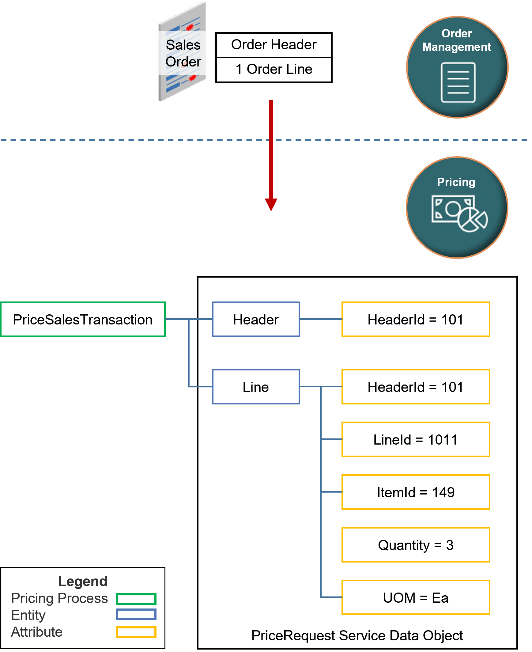

Order Managementのユーザーが手動で価格を調整する例を見てみましょう。 Order Managementは、調整に従って品目の価格を再設定するリクエストをOracle Pricingに送信し、検証して価格設定の範囲内であることを確認します。 たとえば、価格表が許容する調整を超えないようにするには、次のようにします。
Order Managementのユーザーが手動で価格を調整する例。
ノート
  • 販売オーダーには1つの販売オーダー明細が含まれます。
  • 価格設定は、PriceRequestサービス・データ・オブジェクトの販売オーダーを表します。
  • PriceSalesTransaction価格設定プロセスは、HeaderIdなどの属性でデータを送信します。
  • データはフラットです。 階層的ではありません。 ヘッダーと明細は同じレベルです。 つまり、参照に階層を含めることなく、明細を参照できます。

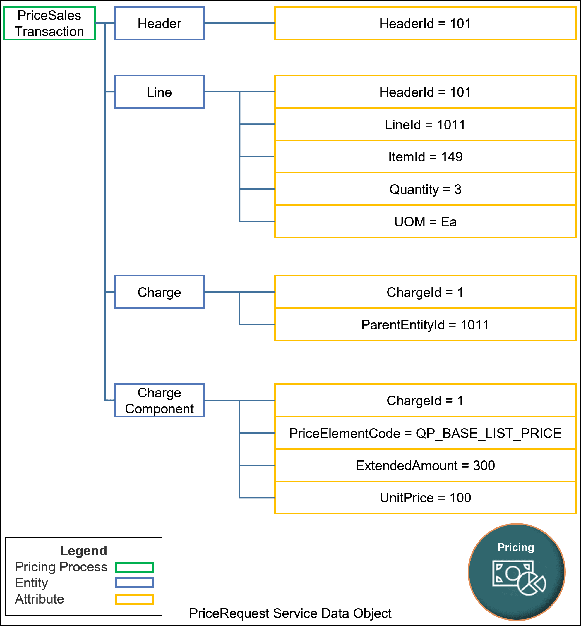

PriceRequestサービス・データ・オブジェクトは、料金を追加します。
PriceRequestサービス・データ・オブジェクトは料金を追加します。
ノート
  • 販売オーダーには1つのラインのみが含まれ、ラインには1つの課金のみが含まれます。
  • PriceRequestサービス・データ・オブジェクトの各料金には、1つの料金コンポーネントが含まれます。
  • 価格設定アルゴリズムの一部のステップでは、ExtendedAmountに対して300など、手数料および手数料コンポーネントの値がすでに実行および生成されているとします。

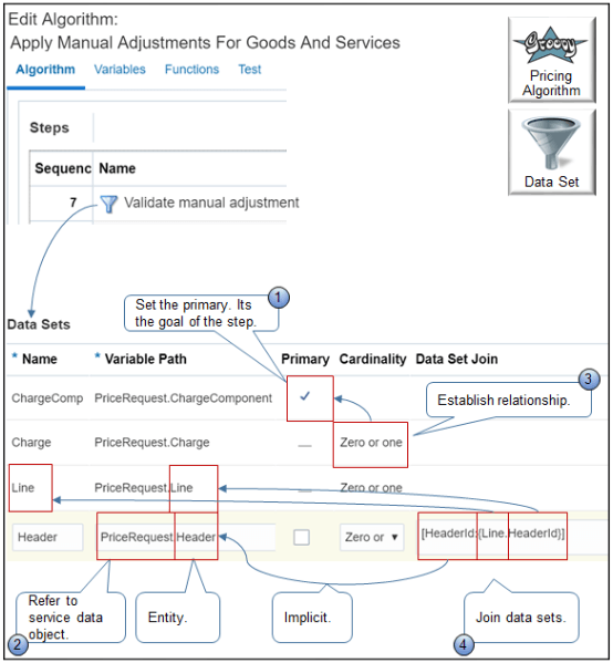

データ・セットの構造
事前定義済の「物品サービスに対する手動調整の適用」価格設定アルゴリズムの「手動調整の検証」ステップのデータ・セットの一部を次に示します。
事前定義済の商品およびサービスに対する手動調整の適用価格設定アルゴリズムの手動調整の検証ステップの一部のデータ・セット。
ノート
  1. プライマリ・データ・セットには、ステップの目標を満たすデータが格納されます。 たとえば、ステップの目標が手数料を計算する場合、ChargeComponentをプライマリとして設定します。
    通常、プライマリ・データ・セットは、データ・セット領域の最初のデータ・セットです。
  2. 変数パスを使用して、サービス・データ・オブジェクトを指し示します。 たとえば、PriceRequest.Headerは、PriceRequestサービス・データ・オブジェクトのヘッダー・エンティティを参照します。
  3. カーディナリティを使用して、プライマリ・データ・セットに追加する非プライマリ・データ・セットのレコード数を指定します。 たとえば、ヘッダー・データ・セットのZero or oneは、ChargeComponentごとに1つ以上のヘッダーが存在しないことを意味します。
  4. データ・セット結合を使用して、データ・セット領域の別のデータ・セットに追加するデータ・セットを結合します。 次の書式を使用します
    [implicit reference: {target.targetAttribute}]
    説明
    • implicit referenceは、現在編集しているデータ・セットのエンティティの属性の名前です。
    • targetは、結合するデータ・セットの名前です。
    • target attributeは、ターゲット・データ・セットが参照するエンティティの属性の名前です。
    たとえば、ヘッダー・データ・セットを明細データ・セットに結合します。
    [HeaderId: {Line.HeaderId}]
    説明
    • HeaderId: は、ヘッダー・エンティティの属性の名前です。 オーダー・ヘッダーを識別します。 コロンの前に含める属性は、現在編集しているデータ・セットの変数パスで指定するエンティティへの暗黙的な参照です。
    • Lineは、結合するデータ・セットの名前です。
    • .HeaderIdは、Lineエンティティの属性です。 明細データ・セットは明細エンティティを参照します。 ドット( .)の後に含める属性は、ターゲット・データ・セットのエンティティ内の属性への明示的な参照です。
      各注文ラインは販売オーダーの一部です。 LineエンティティにはHeaderId属性が含まれているため、データ・モデルはその行が属する場所を認識します。

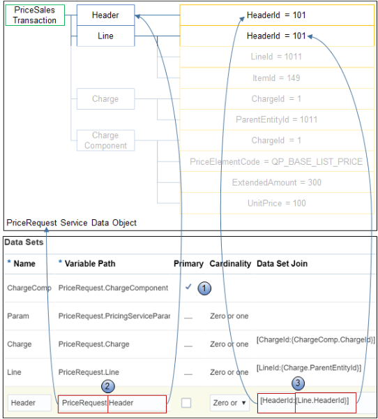

データ・セットをサービス・データ・オブジェクトにマップできます。
データ・セットをサービス・データ・オブジェクトにマップする方法。
ノート
  1. 最初にプライマリ・データ・セットを追加します。 たとえば、PriceRequest.ChargeComponentは、PriceRequestサービス・データ・オブジェクトのChargeComponentエンティティを参照します。
  2. エンティティごとに個別のデータ・セットを追加します。 たとえば、ヘッダー・エンティティを参照するには、データ・セットを追加し、ヘッダーに名前を付け、変数パスをPriceRequest.Headerに設定します。
  3. データ・セットを結合する属性を追加します。

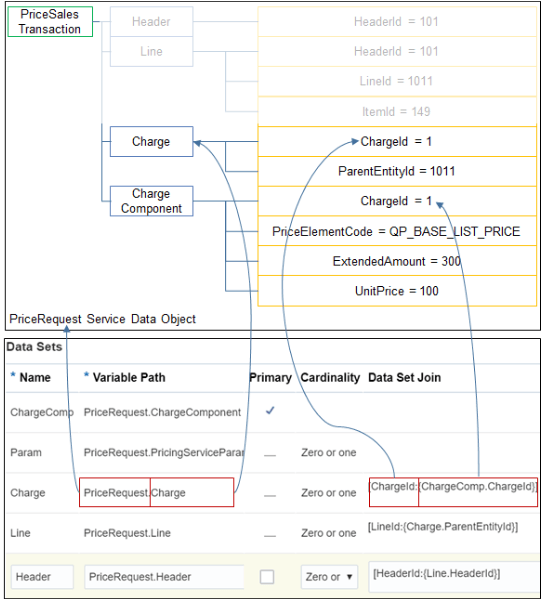

別のデータ・セットを追加します。 たとえば、チャージ・データ・セットを追加します。
手数料データ・セットの追加方法
ノート
  • データ・セットの追加は、アルゴリズムがステップを完了するために必要なサービス・データ・オブジェクトのすべてのエンティティおよび属性を移入する必要があるデータ・セットの追加が終了するまで続けます。
    たとえば、ステップで使用する条件とアクションの属性を必ず移入します。
  • データ・セット領域の上に移動および下に移動を使用して、依存関係に従ってデータ・セットを順序付けします。 このアルゴリズムは、データ・セット領域に表示される順序でデータ・セットを処理します。
    たとえば、アルゴリズムは、オーダー明細に適用する前に手数料を計算する必要があります。 そのため、手数料データ・セットが明細データ・セットより上になるようにデータ・セットを整理します。

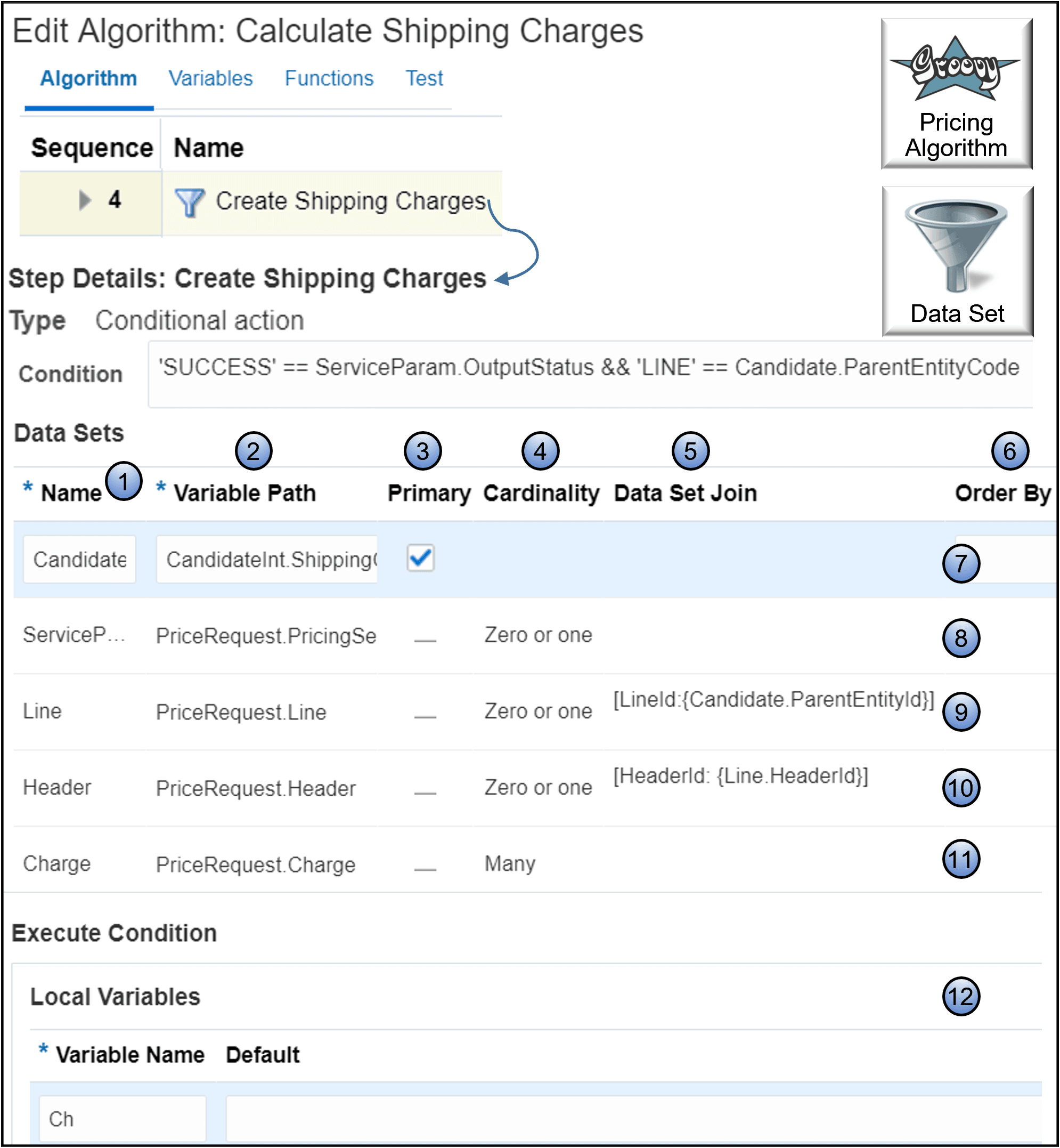

  1. 名前:
    例
    説明
    配送費用を作成
    データ・セットを説明するテキスト。
    名前がアルゴリズム内で一意であることを確認してください。
    キャメル・ケースを使用し、最初の文字を大文字にします。 たとえば、MyDataSetです。
  2. 変数パス。 データ・セットのソースを指定する式。

  3. Primary
    • チェック・マークが含まれます この行をプライマリ・データ・セットとして使用します。 各アルゴリズム・ステップでは、プライマリ・データ・セットに含まれるレコードのセットが処理されます。 各ステップに設定できるプライマリ・データ・セットは1つのみです。
    • チェック・マークは含まれません。 この行を非プライマリ・データ・セットとして使用します。 非プライマリ・データ・セットによって、プライマリ・データ・セットが処理するレコードがフィルタ処理されます。

  7. 候補者データ・セット。 このアルゴリズム・ステップで処理する候補となるレコードを識別します。 価格設定には、ほとんどのデータ・セットで候補者をプライマリとして使用するように事前定義されています。
    たとえば、Order Managementユーザーが出荷手数料をオーダー明細xに追加した場合、このステップでは、価格設定戦略や価格設定セグメントなど、アルゴリズムで考慮される他のファクタに応じて、出荷手数料をオーダー明細xに適用するかどうかが考慮されます。
    使用できる候補者データ・セットの属性は次のとおりです。
    属性
    説明
    変数パス
    候補者はCandidateInt.ShippingChargeCandidate変数パスを使用します。
    • CandidateInt. この価格設定アルゴリズムの変数。 品目が配送料の候補かどうかを決定する値が格納されます。
    • ShippingChargeCandidate. サービス・データ・オブジェクトの属性。 品目が配送料の候補かどうかを指定します。
    プライマリ
    通常、候補者は、このステップが処理するフィルタされていないレコードのセットを識別するため、プライマリにはチェック・マークが含まれます。
