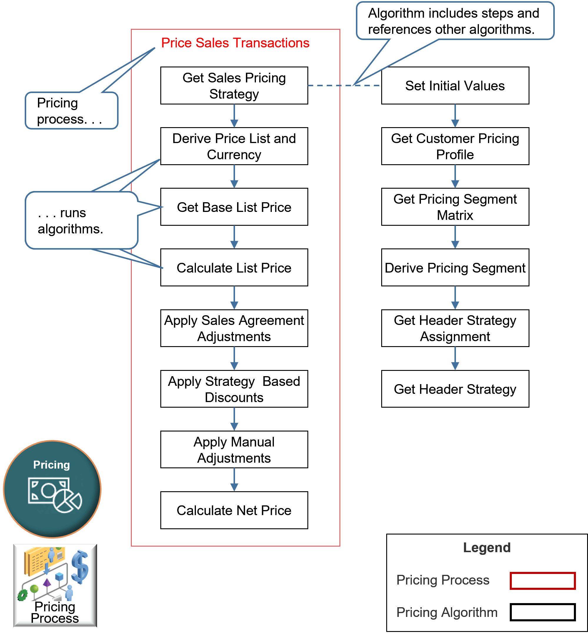

価格設定プロセスは、販売トランザクションの価格設定など、価格設定操作の目標を満たす価格設定アルゴリズムを実行するオブジェクトです。
たとえば、事前定義済の「販売トランザクションの価格設定」プロセスの要約を次に示します。
価格販売トランザクション価格設定プロセスの要約
ノート
  • 価格設定には、多数の価格設定プロセスが事前定義されています。
  • 価格設定プロセスでは、価格設定アルゴリズムが順番に実行されます。
  • 価格販売トランザクション価格設定プロセスでは、販売価格設定戦略の取得など、多数の価格設定アルゴリズムが実行されます。
  • 価格設定では、事前定義済の売上合計の計算プロセスと販売価格の検証プロセスも使用されます。
  • 各価格設定アルゴリズムにはステップが含まれ、他の価格設定アルゴリズムを参照できます。 たとえば、販売価格戦略の取得は、他の価格設定アルゴリズムを参照します。

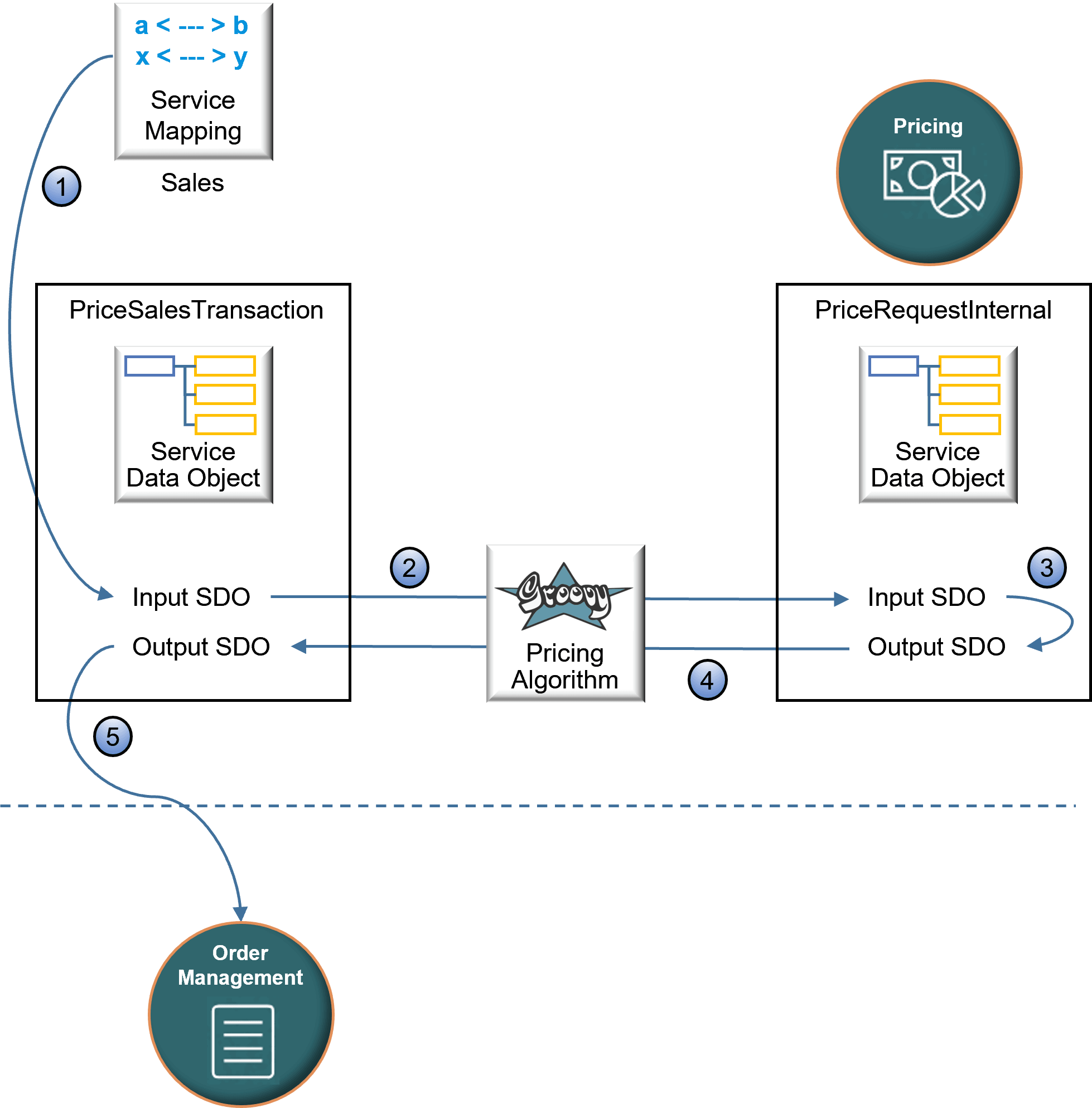

すべてのアルゴリズムは、サービス・マッピングのPriceRequestInternalスキーマに従ってサービス・データ・オブジェクトを処理します。 価格設定ではこのロジックが使用されるため、1つのアルゴリズム・プロセスが処理中に他のアルゴリズムで使用可能になるエンティティ内の値が使用されます。 たとえば、基準定価の取得で計算されたchargeCadidateは、定価の計算で使用できます。
営業サービス・マッピングのフローの例を次に示します。
販売サービス・マッピングのフローの例。
ノート
  1. Salesサービス・マッピングは、入力PriceSalesTransactionサービス・データ・オブジェクトを作成します。
  2. PriceSalesTransactionは内部サービス・データ・オブジェクトではないため、このアルゴリズムはPriceSalesTransactionを入力PriceRequestInternalサービス・データ・オブジェクトに暗黙的に変換します。
  3. このアルゴリズムは、リクエストを処理し、結果を出力PriceRequestInternalに格納します。
  4. このアルゴリズムは、出力PriceRequestInternalを出力PriceSalesTransactionに暗黙的に同期します。
  5. Salesサービス・マッピングは、出力をOrder Managementに送信します。
    このアルゴリズムは、処理中に使用されたすべての内部エンティティおよび属性を破棄します。
すべてのアルゴリズムで同様のフローが使用されます。
