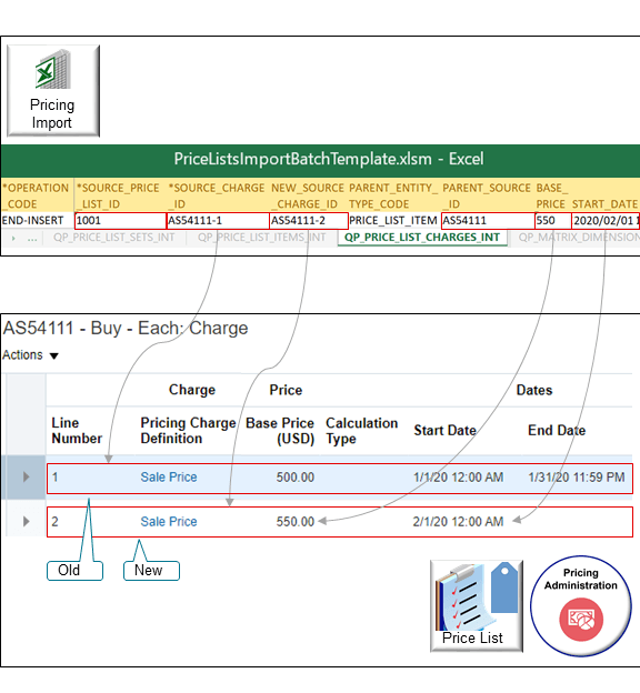

手数料の終了および新規作成
挿入の終了操作を使用して、すでに存在する料金を終了し、新しい料金を作成します。
AS54111アイテムの販売価格の基準価格を変更する必要があるとします。
AS54111品目の販売価格の基準価格を変更します。
演習
  1. QP_PRICE_LIST_CHARGES_INTワークシートで次の属性の値を設定します。
    属性
    説明
    SOURCE_PRICE_LIST_ID
    現在の手数料を含む価格表を識別します。
    SOURCE_CHARGE_ID
    期末にしている現在の手数料を識別します。 item-line形式を使用します。
    説明
    • itemは、A54111などの品目の名前です。
    • - (ダッシュ)は、品目の名前を行と区切ります。
    • lineは、終了する料金の行番号(1など)です。
    たとえば、AS54111-1は、AS54111品目の料金の1行目にある料金を終了することを指定します。
    NEW_SOURCE_CHARGE_ID
    作成する新しい手数料を識別します。
    SOURCE_CHARGE_IDで使用するのと同じ形式を使用します。ただし、行を1ずつ増分します。
    たとえば、AS54111-2は、AS54111品目の料金に2行目を作成することを指定します。
    PARENT_ENTITY_TYPE_CODE
    手数料が存在するエンティティのタイプに設定します。
    この例の料金は、価格表の品目に対するものであるため、PRICE_LIST_ITEMに設定します。
    PARENT_SOURCE_ID
    変更する手数料が含まれている品目を特定します。
    たとえば、AS54111はAS54111品目を識別します。
    BASE_PRICE
    作成する新規手数料に使用する基準価格(550など)を指定します。
    START_DATE
    新しい課金を開始する日付を設定します。
    挿入の終了では、START_DATEの値を使用して、古い料金の終了日を設定します。
    START_DATEが古い料金の終了日より前に発生した場合、挿入の終了によって、古い料金の終了日がSTART_DATEから1秒を引いた日付に設定されます。 挿入の終了は、日付の重複を回避するためにこれを行います。
    END_DATE
    オプションとして、新しい料金を終了する日付を設定します。
    END_DATEに値を含めない場合、インポートでは、SOURCE_CHARGE_IDで識別する料金の終了日がSTART_DATEから1秒を引いた日付に設定されます。
    たとえば:
    OPERATION_CODE SOURCE_PRICE_LIST_ID SOURCE_CHARGE_ID NEW_SOURCE_CHARGE_ID PARENT_ENTITY_TYPE_CODE PARENT_SOURCE_ID BASE_PRICE START_DATE
    END-INSERT 1001 AS54111-1 AS54111-2 PRICE_LIST_ITEM AS54111 550 2020/02/01 00:00:00
  2. インポートを終了します。
    挿入の終了では、インポートした値を使用して、古い料金の日付を終了し、新しい料金を作成します。
  3. 価格設定管理作業領域に移動し、AS54111品目を含む価格表を開いてから、AS54111の料金を開きます。
  4. インポートで古い手数料が終了し、新しい手数料が追加され、新しい手数料の値が指定した値に設定されていることを確認します。
    手数料 値 操作 開始日 終了日
    販売価格 500.00 - 1/1/20 12:00 AM 1/31/20 11:59 PM
    販売価格 550.00 - 2/1/20 12:00 AM -

挿入終了のガイドライン
  • 挿入の終了は、QP_PRICE_LIST_CHARGES_INTワークシートでのみ使用できます。
  • 挿入の終了を使用して既存の手数料を終了し、QP_PRICE_LIST_CHARGES_INTワークシートの1行に新規手数料を作成します。 このようにすると、ある行で手数料を終了し、別の行で新しい手数料を作成する必要がなくなります。
  • 挿入の終了では新しい料金が作成され、新しい料金にはNEW_SOURCE_CHARGE_ID、BASE_PRICEおよびSTART_DATEに入力した値が含まれます。
  • 手数料に挿入の終了を使用する場合は、QP_PRICE_LISTS_INTワークシートまたはQP_PRICE_LIST_ITEMS_INTワークシートでOPERATION_CODE属性をNO-OPに設定する必要はありません。
挿入の終了を使用する場合は、次の属性の値を含める必要があります:
  • SOURCE_CHARGE_ID
  • NEW_SOURCE_CHARGE_ID
  • BASE_PRICE
  • START_DATE
終了挿入では、料金定義、価格タイプ、頻度など、SOURCE_CHARGE_IDで指定した料金から他の属性の値を取得します。
