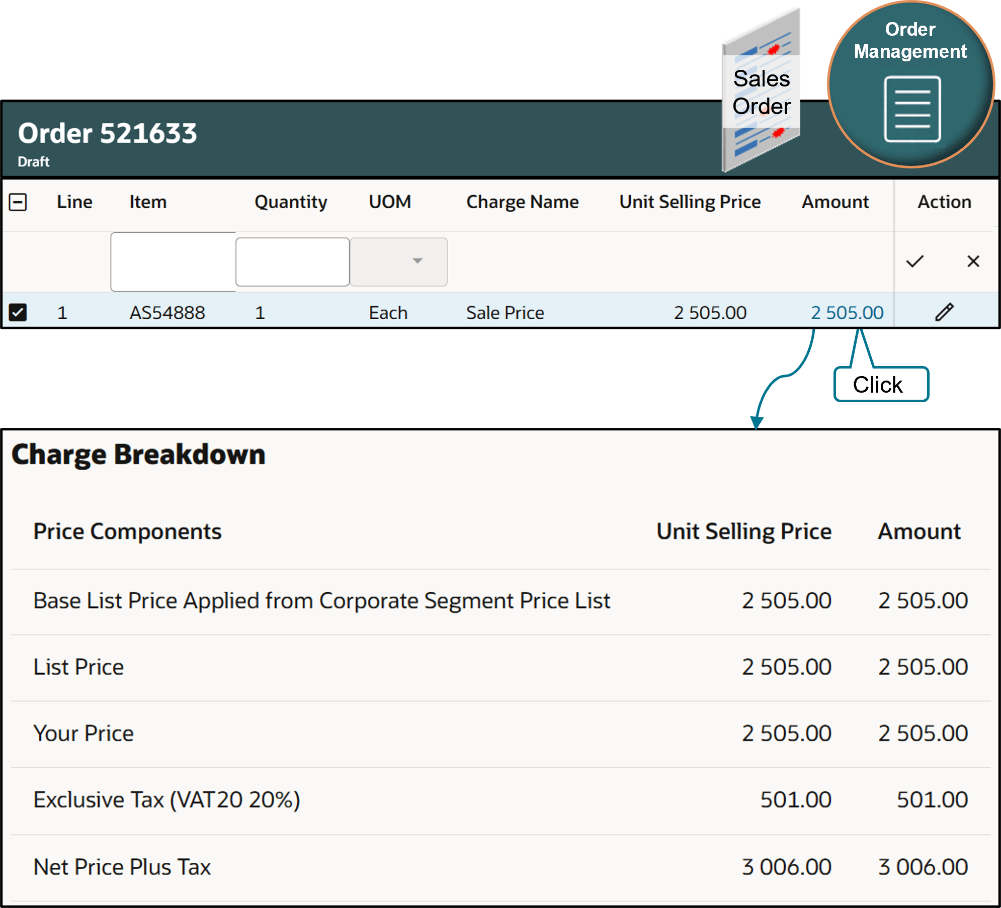

現在の動作の確認
  1. 販売オーダーの管理に必要な権限があることを確認してください。
  2. 「ホーム」→「Order Management」に移動し、受注を作成してから、受注明細に品目を追加します。
    品目
    価格
    AS54888, Desktop Computer
    2,505
  3. オーダー明細で「2,505」をクリックします。
    Order Managementに手数料内訳が表示されます。 次のように、売上原価を内訳に追加する必要があります。
    Order Managementに「明細」ダイアログが表示されます。
  4. ページの上部に合計3,006が表示されます。 「追加オーダー詳細」→「オーダー詳細」をクリックします。 このレイアウトは変更できます。 「価格設定合計の管理」を参照してください。

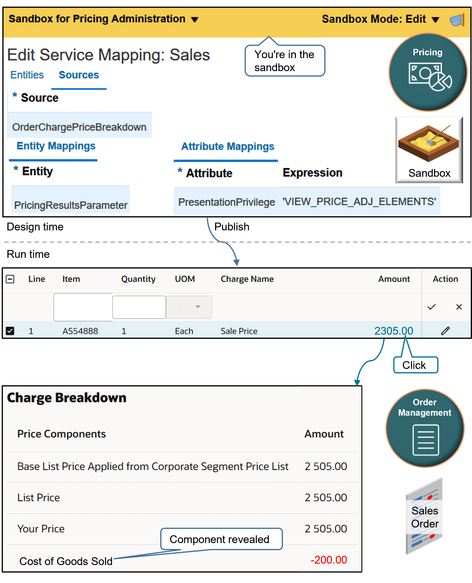

サービス・マッピングの編集
Salesサービス・マッピングを編集して、Order Managementで受注明細の手数料内訳に原価とマージンが表示されるようにします。
Order Managementでオーダー明細の手数料内訳に原価およびマージンが表示されるように、販売サービス・マッピングを変更します。
試す:
  1. 価格設定の管理に必要な権限があることを確認してください。
  2. 価格設定管理作業領域に移動します。
  3. 「価格設定管理」ページで「タスク」をクリックし、「価格設定構成」領域で「サービス・マッピングの管理」をクリックします。
  4. 「サービス・マッピングの管理」ページで、「販売」をクリックします。
  5. 「サービス・マッピングの編集」ページで、「ソース」をクリックし、ソース列にOrderChargePriceBreakdownを含む「行」をクリックします。
  6. 「エンティティ・マッピング」タブで、エンティティ列にPricingResultsParameterが含まれる「行」をクリックします。
  7. 「Attribute Mappings(属性マッピング)」領域で、事前定義済のマッピングを確認します。
    属性
    式
    説明
    PresentationPrivilege
    'VIEW_PRICE_ADJ_ELEMENTS'
    オーダー・エントリ・スペシャリストが手数料ブレークダウンを表示するときに、価格調整要素のみを表示するように指定します。
    ResultPresentationCode
    'QP_SALES_PRICE_BREAKDOWN'
    手数料ブレークダウンの表示時にQP_SALES_PRICE_BREAKDOWN価格設定結果の表示を使用することを指定します。
  8. 次の値を設定します。
    属性
    式
    説明
    'VIEW_ALL_PRICE_ELEMENTS'
    オーダー入力スペシャリストが手数料ブレークダウンを表示するときに、原価およびマージン詳細を含むすべての価格調整要素を表示するように指定します。
  9. ページ上部の「価格設定管理」>「公開」のサンドボックス」をクリックします。
