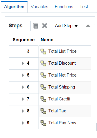

価格設定アルゴリズムの変更
  1. 価格設定管理作業領域に移動します。
  2. 「価格設定管理」ページで、「価格設定構成」の下の「タスク」→「アルゴリズムの管理」をクリックします。
  3. 「アルゴリズムの管理」ページで、販売オーダー合計の計算「行」をクリックし、「処理」>「バージョンの作成」をクリックします。
  4. ステータス列に進行中を含む行で、「販売オーダー合計を計算」をクリックします。
  5. 「アルゴリズムの編集」ページで、「貸方合計」行をクリックし、「上に移動」をクリックして、変更がこの順序に似ていることを確認します。
    「アルゴリズムの編集」ページの順序
  6. 「保存して閉じる」をクリックします
  7. 「アルゴリズムの管理」ページで、ステータス列に進行中を含む販売オーダー合計の計算「行」をクリックし、「処理」>「公開」をクリックします。
