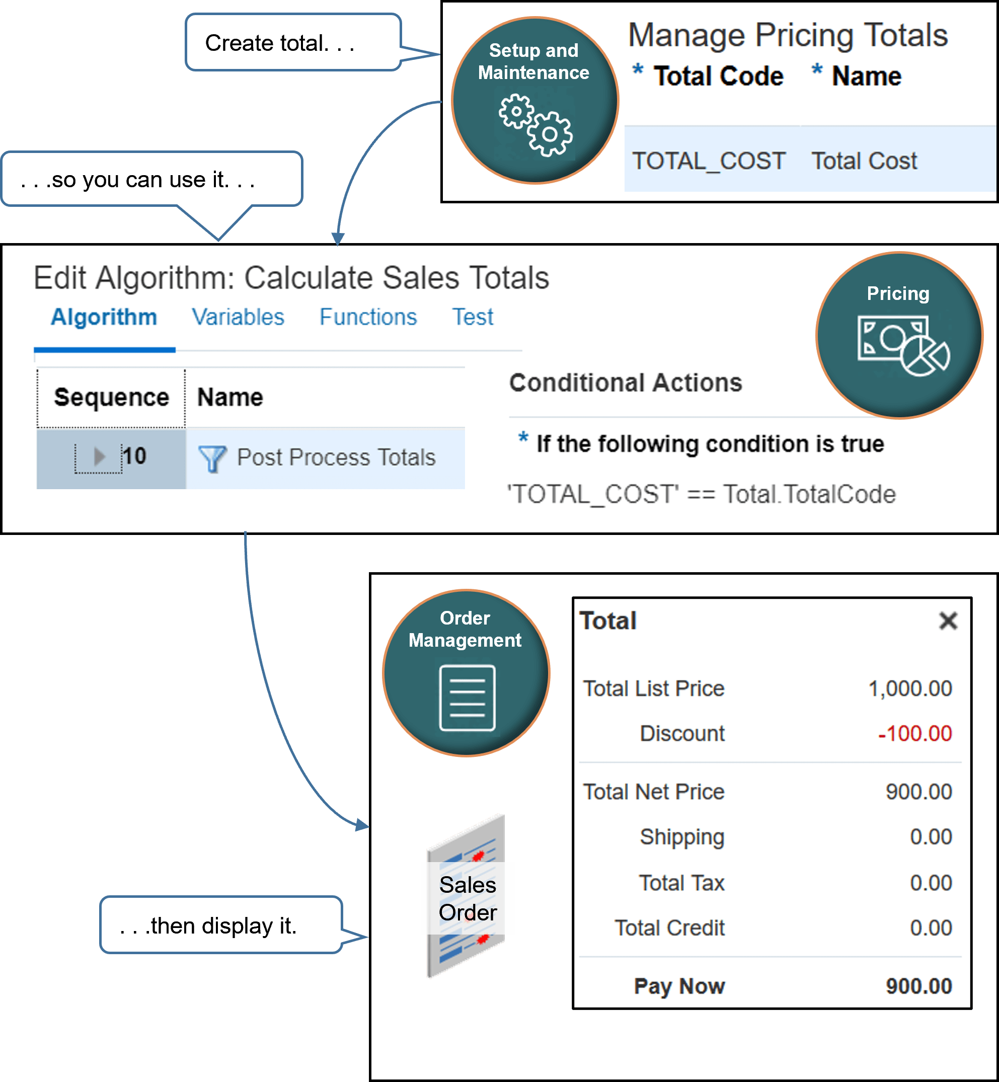

  2. ホーム>自分の企業>設定および保守>タスク>検索>価格設定合計の管理に移動します。
  3. 「価格設定合計の管理」ページで、「処理」→「行の追加」を使用して新しい合計を作成します。
    合計
    名前
    説明
    TOTAL_COST
    合計原価
    オーダー明細の価格および出荷手数料の合計原価です。
    TOTAL_MARGIN
    合計マージン
    オーダー明細の価格および出荷手数料のマージンの合計です。

売上合計の計算価格設定アルゴリズムの設定
売上合計を計算し、手数料ブレークダウンでの表示方法を指定するアルゴリズムを設定します。
  1. サインアウトし、価格設定の管理に必要な権限でOracle Applicationsにサインインします。
  2. 「価格設定構成」の「ホーム」→「Order Management」→「価格設定管理」→「アルゴリズムの管理」に移動します。
  3. 「アルゴリズムの管理」ページで、「例による問合せ」をクリックし、売上合計の計算の名前列を検索します。
  4. バージョン列の最高値を含む「行」をクリックし、「処理」>「バージョンの作成」をクリックします。

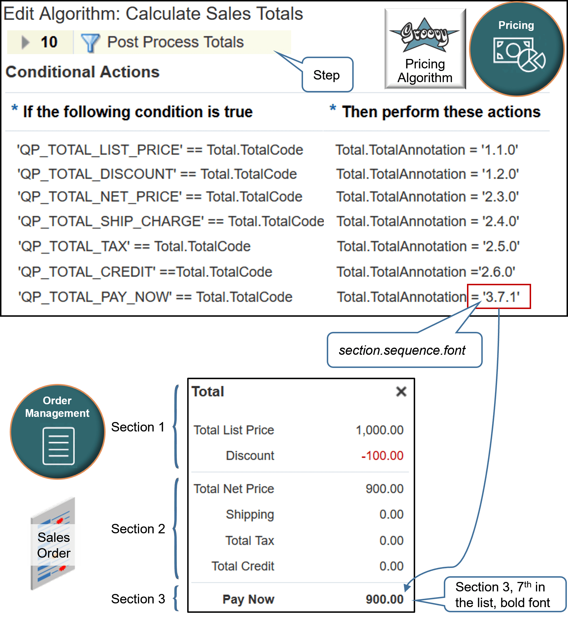

  5. 「アルゴリズムの編集」ページで、「後処理合計」ステップをクリックします。
  6. 「条件付きアクション」領域で、合計ごとにTotalAnnotationプロパティを確認します。
    合計ごとにTotalAnnotationプロパティを調べます
    注釈では、ドット表記法を使用して、各合計がチャージ・ブレークダウンにどのように表示されるかを指定します。
    section.sequence.font
    説明
    • sectionは、チャージ・ブレークダウンのセクションを指定します。
    • sequenceは、チャージ・ブレークダウンの行の先頭から末尾までの合計を表示する位置を指定します
    • fontは、フォント・スタイルを指定します。 太字でないフォントには0 (ゼロ)を使用し、太字には1を使用します。
    たとえば:
    この条件が真の場合
    このアクションを実行
    'QP_TOTAL_PAY_NOW' == Total.TotalCode
    Total.TotalAnnotation = '3.7.1'
    この条件では、Pay Nowの合計額を3番目のセクション、合計の7番目のセクション、および太字フォントを使用するように指定します。
    簡潔にするために、画面印刷にPrimaryFlagは含まれません。 行を追加する場合は、必ずTotal.TotalAnnotationの下にPrimaryFlagを追加してください。 即時支払以外のすべての行でfalseに設定します。 Pay Now(即時支払)にtrueを設定します。

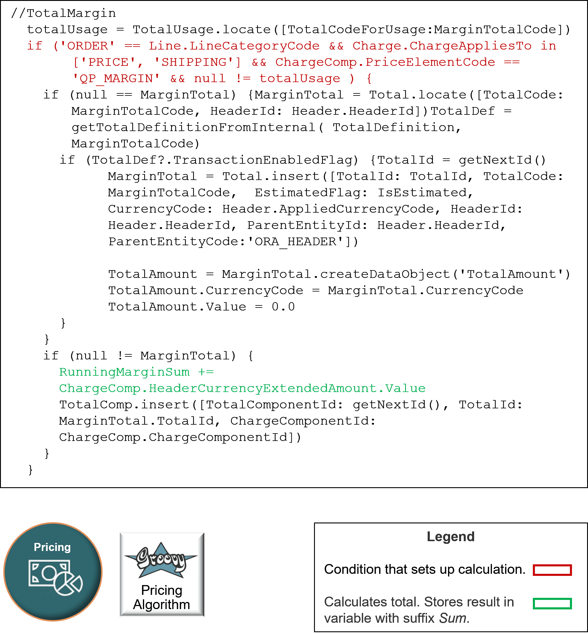

    • Group Each Row Actions領域にコードを追加します。
      //TotalMargin
      totalUsage = TotalUsage.locate([TotalCodeForUsage: MarginTotalCode])
      if ('ORDER' == Line.LineCategoryCode && Charge.ChargeAppliesTo in ['PRICE', 'SHIPPING'] && ChargeComp.PriceElementCode == 'QP_MARGIN' && null != totalUsage) {
          if (null == MarginTotal) {
              MarginTotal = Total.locate([TotalCode: MarginTotalCode, HeaderId: Header.HeaderId]) TotalDef = getTotalDefinitionFromInternal(TotalDefinition, MarginTotalCode)
              if (TotalDef ? .TransactionEnabledFlag) {
                  TotalId = getNextId()
                  MarginTotal = Total.insert([TotalId: TotalId, TotalCode: MarginTotalCode, EstimatedFlag: IsEstimated, CurrencyCode: Header.AppliedCurrencyCode, HeaderId: Header.HeaderId, ParentEntityId: Header.HeaderId, ParentEntityCode: 'ORA_HEADER'])
                  TotalAmount = MarginTotal.createDataObject('TotalAmount')
                  TotalAmount.CurrencyCode = MarginTotal.CurrencyCode
                  TotalAmount.Value = 0.0
          if (null != MarginTotal) {
              RunningMarginSum += ChargeComp.HeaderCurrencyExtendedAmount.Value
              TotalComp.insert([TotalComponentId: getNextId(), TotalId: MarginTotal.TotalId, ChargeComponentId: ChargeComp.ChargeComponentId])
      次に説明します。
    • グループ最終行処理領域にコードを追加します。 このコードは、新しい合計を検索し、計算された合計値を割り当てます。
      if (null == MarginTotal) MarginTotal = Total.locate([TotalCode: MarginTotalCode, HeaderId: Header.HeaderId])
      if (MarginTotal != null) {
          MarginTotal.TotalAmount.Value = RunningMarginSum
