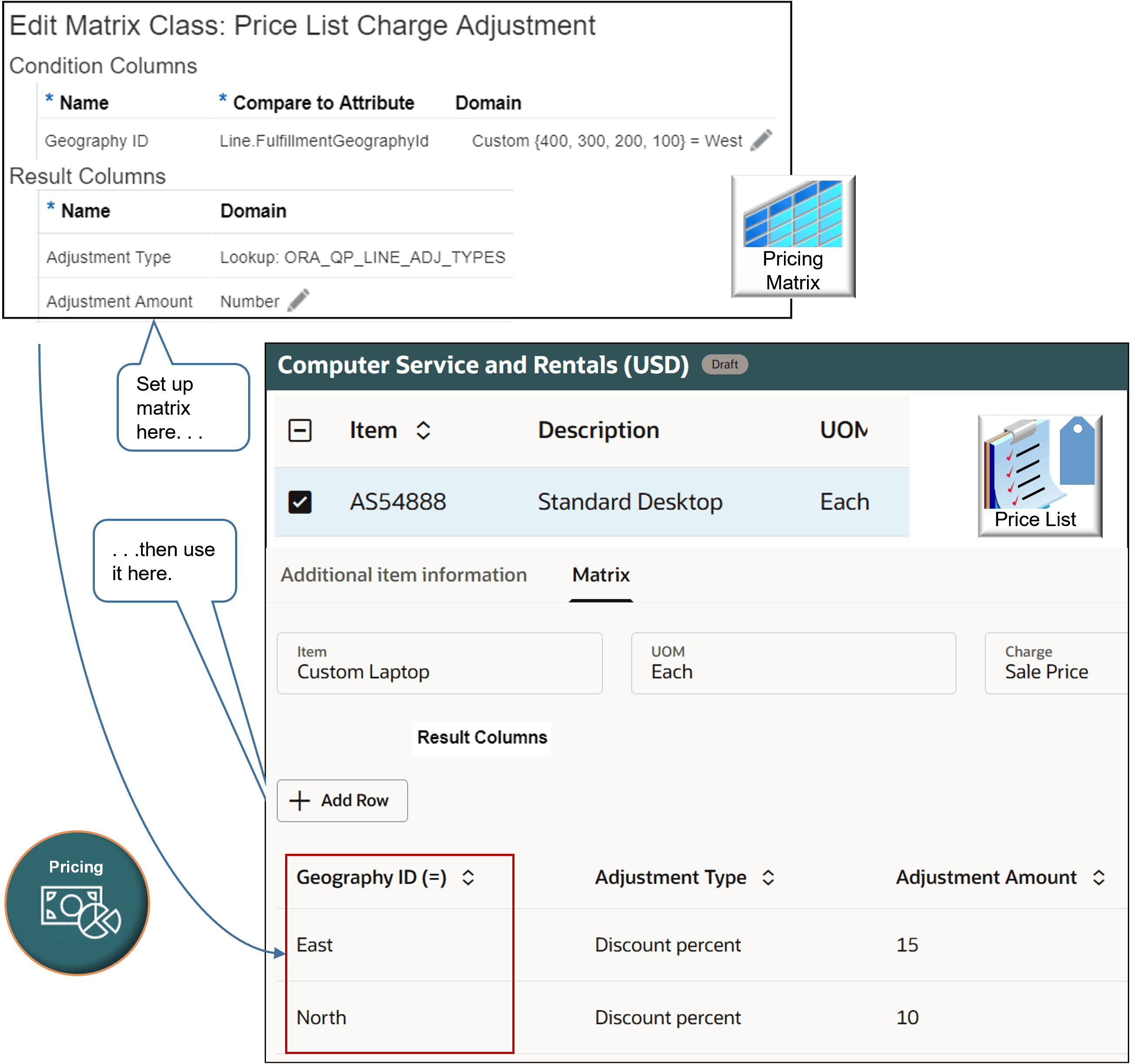

条件列の設定
  1. ホーム> Order Management >価格設定管理>タスク>マトリックス区分の管理に移動します。
  2. 「マトリックス区分の管理」ページで、「価格表手数料修正」をクリックします。

  4. 条件列領域と結果列領域をスキャンします。
    これらの領域によって、価格設定マトリックスの追加時に調整マトリックスに表示される条件と結果が決まります。 このマトリックスの例を確認します。 詳細は、「価格設定ルールの価格の調整」を参照してください。
  5. 「条件列」領域で、「処理」→「行の追加」をクリックし、値を設定します。

  6. ドメインを設定します。
    • 追加した行のドメイン列で、「ドメインの編集」をクリックします。
    • 「列ドメイン値の編集」ダイアログで、値を設定します。

設定のテスト
  1. 価格表を作成し、品目AS54888を追加します。
    「価格表の管理」を参照してください。
  2. アイテムを含むラインを選択し、「その他のアクション」>「マトリクス価格設定の追加」をクリックします。
  3. 「列の追加」をクリックし、地理ID (=)を選択して、「列の追加」をクリックします。
  4. 「行の追加」をクリックし、次を追加します:
