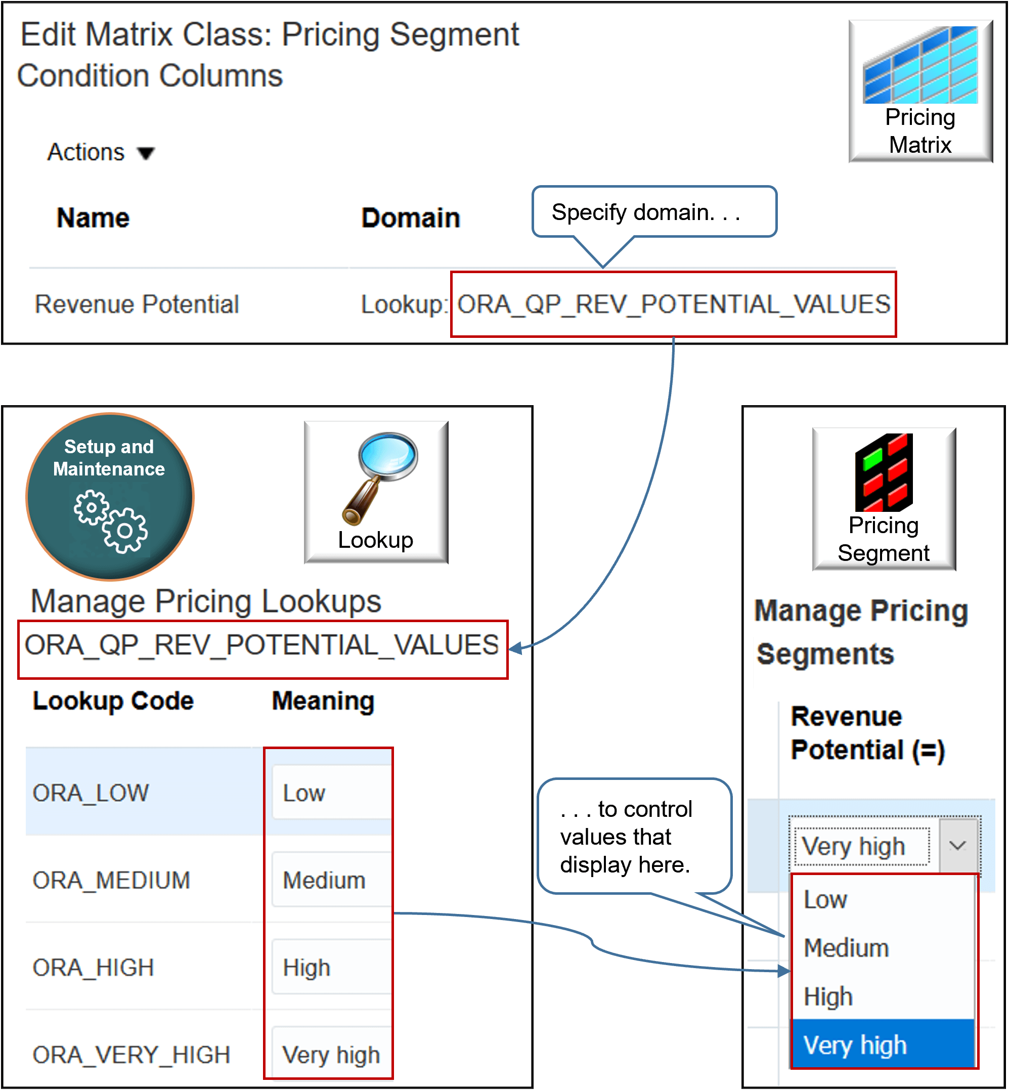

価格設定マトリックスでの選択肢の選択
価格設定マトリックスの区分のドメインを使用して、価格設定マトリックスがマトリックス内の各属性の選択肢として表示する値を取得する場所を指定します。
価格設定セグメント・マトリックス区分のRevenue Potential属性がORA_QP_REV_POTENTIAL_VALUES参照を参照するとします。
価格設定セグメント・マトリックス区分の収益ポテンシャル属性は、ORA_QP_REV_POTENTIAL_VALUES参照を参照します。 Pricingでは、「価格設定セグメントの管理」ページの使用時に参照に含まれる値が取得され、セグメントの売上ポテンシャル属性の選択肢として表示されます。
Oracle Pricingでは、「価格設定セグメントの管理」ページの使用時に参照から値が取得され、セグメントの売上ポテンシャル属性の選択肢として表示されます。

参照
「価格設定参照の管理」ページで指定した参照。 たとえば、承認ステータスの値を取得するには、CSD_APPROVAL_STATUSを選択します。

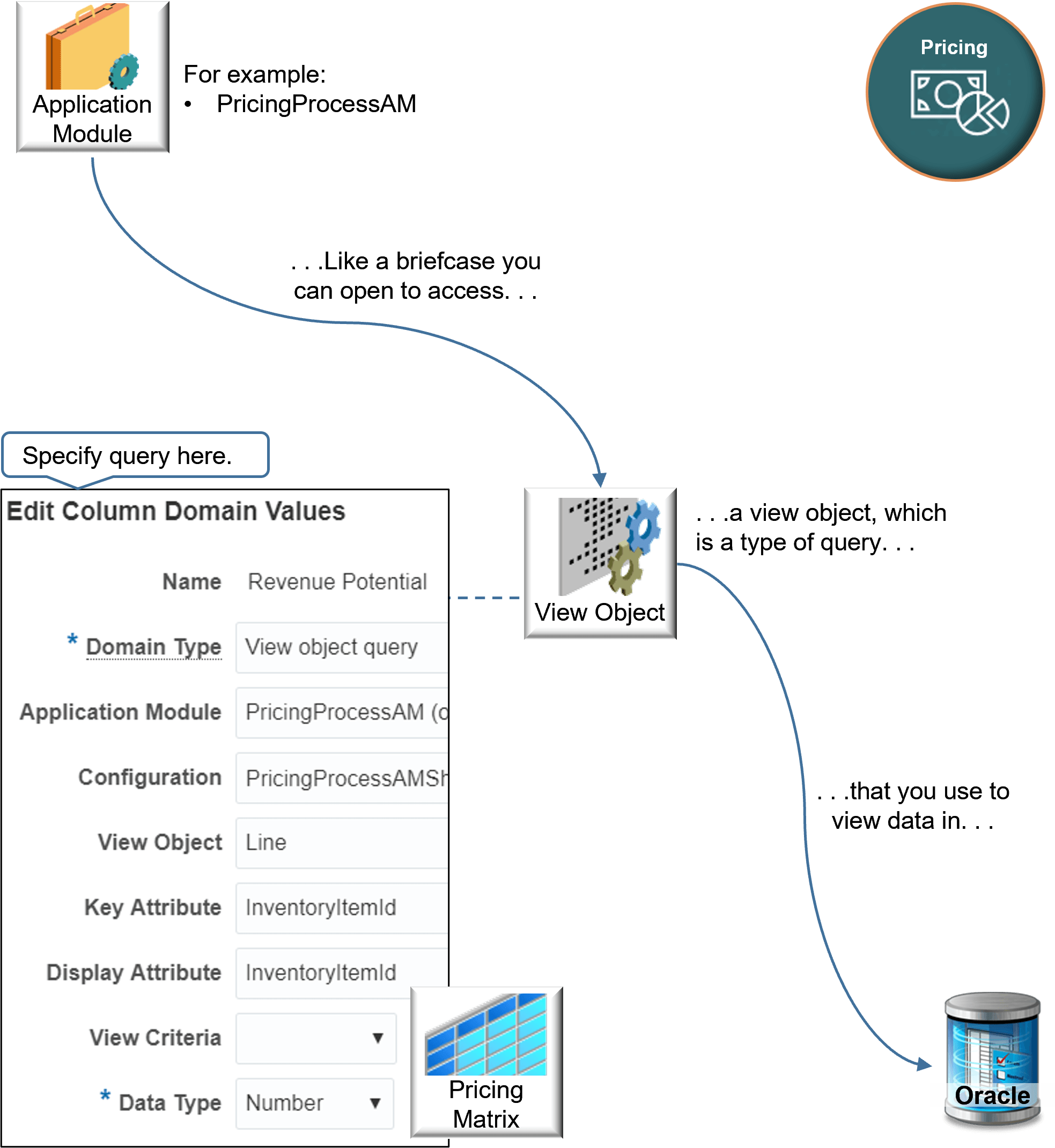

ビュー・オブジェクト問合せ
ビュー・オブジェクト問合せには、より複雑な設定が必要です。 設定する属性は次のとおりです。

公開ビュー・オブジェクトとは
「ビュー・オブジェクト」は、データベース問合せのタイプです。 価格設定でOracleデータベースのデータを表示および更新する方法を説明します。
「公開ビュー・オブジェクト」は、Pricingの外部にあるアプリケーション(Order Managementなど)がPricingとの通信に使用するビュー・オブジェクトのタイプです。 パブリックです。つまり、データベースから得られるデータはプライベートではなく、Pricingのみに表示されます。
たとえば、非常に大きな収益の可能性を持つ新しいアイテム、心臓リズムを監視する心臓リストウォッチを開発したとします。 価格設定マトリックスの収益ポテンシャルへの入力として使用する必要があります。 オーダー明細にリスト・ウォッチが含まれている場合は、「Revenue Potential(売上ポテンシャル)」を「Very High(非常に高い)」に設定する必要があります。
売上ポテンシャルを非常に高いに設定
ノート
  • アプリケーション・モジュールは、Oracleデータベースにアクセスするために開くことができるリーフ・ケースのようなものです。 PricingProcessAM (Pricing Process Application Module)は、アプリケーション・モジュールの例です。
  • ビュー・オブジェクトを使用して、Oracleデータベースを問い合せます。
  • 価格設定マトリックスの条件列領域のドメイン列で、鉛筆をクリックし、ドメイン・タイプをビュー・オブジェクト問合せに設定します。
  • ダイアログを使用して、ビュー・オブジェクトを使用してOracleデータベースに問い合せる方法を指定します。
  • この例で使用する設定は次のとおりです。

    アプリケーション・モジュール
    PricingProcessAM (oracle.apps.scm.doo.common.pricingIntegration.ApplicationModule.PricingProcessAM)
    構成
    PricingProcessAMShared
    ビュー・オブジェクト
    明細
    オーダー明細には品目が含まれているため、明細を選択します。
    キー属性
    InventoryItemId
    InventoryItemIdは、オーダー明細に含まれる品目を識別します。
    表示属性
    InventoryItemId
    表示基準
    空のままにします。
    データ型
    数値
    InventoryItemIdは数値データ型です。
    ビュー・オブジェクト・バインド変数
    空のままにします。
