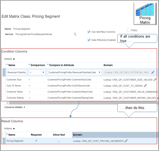

例
事前定義済の価格設定セグメント・マトリックス区分を次に示します。
事前定義済の価格設定セグメント・マトリックス区分には、次の条件列が含まれます。
名前
比較
比較先属性
ドメイン
収益ポテンシャル
CustomerPricingProfile.RevenuePotentialCode
参照:ORA_QP_REV_POTENTIAL_VALUES
顧客規模
CustomerPricingProfile.CustomerSizeCode
参照:ORA_QP_CUSTOMER_SIZE_VALUES
提供コスト
CustomerPricingProfile.CosttoServeCode
参照:ORA_QP_COST_TO_SERVE
顧客価値
CustomerPricingProfile.CustomerValueCode
参照:ORA_QP_CUSTOMER_VALUE_RANKINGS
顧客評価
CustomerPricingProfile.CustomerRatingCode
参照:ORA_QP_CUSTOMER_RATING_VALUES
次の結果列:
名前
ドメイン
価格設定セグメント
参照:ORA_QP_CUST_PRICING_SEGMENTS
疑似コードでは、次のことを意味します:
  • 売上ポテンシャルがCustomerPricingProfileエンティティのRevenuePotentialCode属性の値と等しい場合。
  • 顧客サイズがCustomerPricingProfileエンティティのCustomerSizeCode属性の値と等しい場合。
  • 提供コストがCustomerPricingProfileエンティティのCosttoServeCode属性の値と等しい場合。
  • 顧客値がCustomerPricingProfileエンティティのCustomerValueCode属性の値と等しい場合。
  • 顧客評価がCustomerPricingProfileエンティティのCustomerRatingCode属性の値と等しい場合。
その後
  • 価格設定セグメントをORA_QP_CUST_PRICING_SEGMENTS参照の値に設定します。

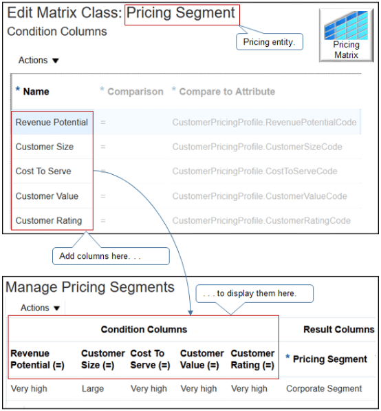

「Pricing Segment(価格設定セグメント)」マトリックス区分を使用して、「Revenue Potential(収益ポテンシャル)」など、価格設定セグメントに対して「Pricing Administration(価格設定管理)」作業領域に表示する条件列を指定できます。
価格設定セグメントのマトリックス区分では、顧客サイズなどのセグメントの割当方法を決定する条件を指定

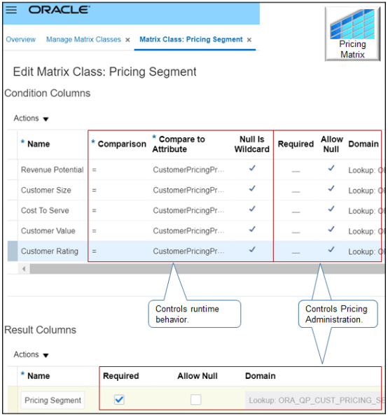

  • 必須、NULLの許可およびドメインの各属性は、価格設定管理作業領域の動作を制御します。 たとえば、収益ポテンシャル行でNULLの許可を有効にした場合、価格設定管理作業領域で価格設定セグメントを設定するときに収益ポテンシャルの値を設定する必要はありません。 収益ポテンシャル行のドメイン属性によって、価格設定セグメントの設定時に収益ポテンシャルに対して選択できる値が制御されます。
  • 比較、属性と比較およびNULLはワイルドカードです属性は、ランタイム動作を制御します。 たとえば、価格設定では、実行時に比較および属性と比較を使用して、Order Management作業領域で販売オーダーを作成するときに、オーダー・エントリ・スペシャリストがオーダー・ヘッダーの顧客属性に設定する値に従って価格設定セグメントを割り当てます。

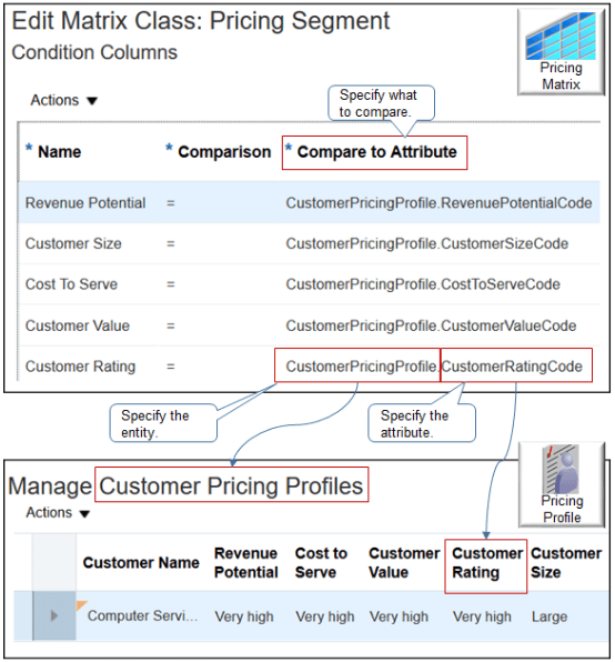

比較先属性の設定
条件が比較するエンティティのエンティティおよび属性を指定します。 各マトリックス区分では、テストする異なるエンティティと属性のセットを指定します。
この例では、価格設定セグメントによってプロファイルを市場セグメントに編成する方法が決定されるため、クラスの各行が顧客価格設定プロファイルの属性を調べます。
顧客評価条件列で、CustomerRatingCode属性の値が調べられます
顧客評価条件列では、CustomerRatingCode属性の値が調べられます。 CustomerRatingCodeは、CustomerPricingProfile価格設定エンティティの一部です。

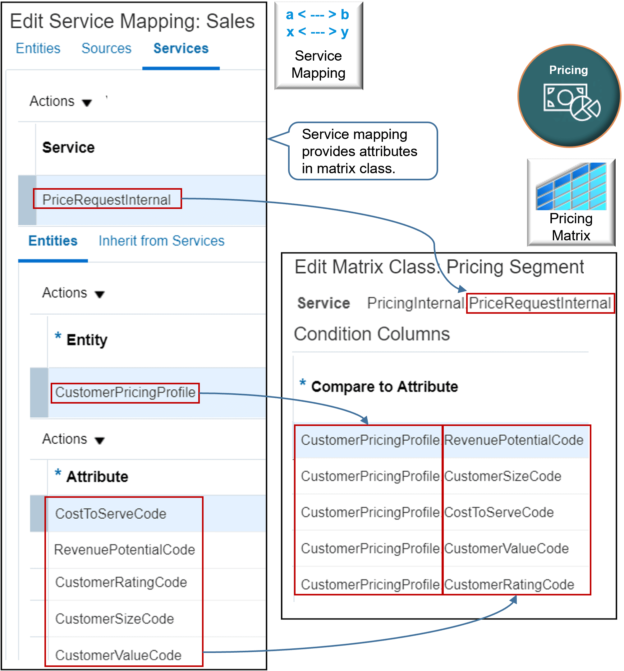

比較対象属性の拡張
より詳細な設定を行うには、サービス マッピングを使用して、マトリックス クラスで使用される比較属性を決定します。
サービス・マッピングを使用した比較属性の指定
ノート
  • サービス・マッピングは、マトリックス・クラスの比較先属性を提供します。
  • この例では、価格設定セグメントのマトリックス・クラスは、事前定義済の販売サービス・マッピングのPriceRequestInternalサービスを使用します。
  • PriceRequestInternalのCustomerPricingProfileエンティティには、比較先属性が含まれます。
  • 事前定義済サービス・マッピングの事前定義済属性は削除できませんが、新規属性を追加できます。
  • CustomerValueCodeなど、Pricingに存在する属性を使用できます。
  • Oracle Pricingの外部にある属性(Oracle Order Managementの販売オーダーのオーダー・ヘッダーの属性など)を使用できます。

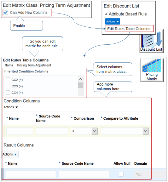

ルールの柔軟性の向上
マトリックス・クラスで「新規列を追加可能」オプションを有効にして、作成する新規ルールごとにマトリックスを編集できるようにします。
作成した新しいルールごとにマトリックスを編集できるように、マトリックス・クラスで「新しい列を追加可能」オプションを有効にします。
ノート
  • マトリックス要件に合わせて条件と結果を追加します。
  • この機能を使用して、マトリックス・クラスで指定されているレベルよりも詳細なレベルでマトリックスを絞り込みます。
  • 「継承」セクションには、価格設定マトリックスがマトリックス区分から継承する列がリストされます。 マトリックス・クラスの列を含めるには、列を使用可能にします。
  • ルールに対してのみ追加する継承列と列を組み合せて使用します。
  • 継承された列が必要ない場合は、有効にしないでください。

  1. ホーム> Order Management >価格設定管理>マトリックス区分の管理に進みます。
  2. 「マトリックス区分の管理」ページで、「価格設定セグメント」をクリックします。
  3. 「マトリックス区分の編集」ページで、次の値を確認します。
    条件列
    結果列
    収益ポテンシャル
    顧客規模
    提供コスト
    顧客価値
    顧客評価
    価格設定セグメント
    優先度
  4. 「タスク」>「価格設定セグメントの管理」をクリックします。
  5. ステップ3で確認した事前定義済の価格設定セグメント・マトリックス区分によって、価格設定セグメントに指定できる条件列と結果列が決まります。
  6. 「マトリックス区分の編集」ページの「収益ポテンシャル」行で、次の属性を確認します。
    属性
    値
    属性との比較
    この例では、価格設定マトリックスは、CustomerPricingProfile価格設定プロファイルのCustomerRatingCode属性から値を取得します。
    ドメイン
    価格設定マトリックスは、ORA_QP_CUSTOMER_RATING_VALUES参照から値を取得します。
    これらの属性は、「価格設定セグメントの管理」ページの価格設定マトリックスの売上ポテンシャル列に対して選択できる値を決定します。

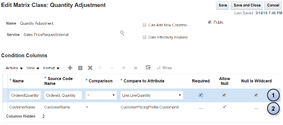

別の例
数量調整で使用できるマトリックス区分の例を次に示します。
条件列属性の例
このクラスが実装する条件は次のとおりです。
  1. 販売オーダーの数量を入力しない場合、または数量を入力した場合。
  2. 販売オーダーで顧客の値を選択しない場合。
