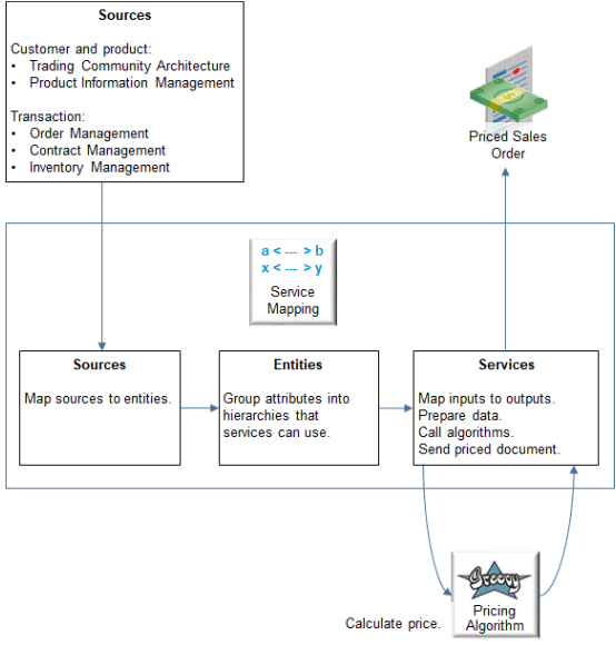

  • 価格設定で文書の価格設定に使用できるエンティティにソースをマップします。 ソースには、取引先コミュニティ・アーキテクチャからの顧客データ、製品管理からの品目データなどの顧客データ、Oracle Order Managementからの受注など、価格設定で価格設定する必要がある取引に関するデータが含まれます。
  • エンティティを使用して、サービスが取得および更新できる階層に属性をグループ化します。
  • サービスを使用して、入力を出力にマップし、アルゴリズム用のデータを準備し、アルゴリズムをコールして、価格設定が必要なアプリケーションに価格設定文書を伝達します(販売オーダーのOrder Managementなど)。

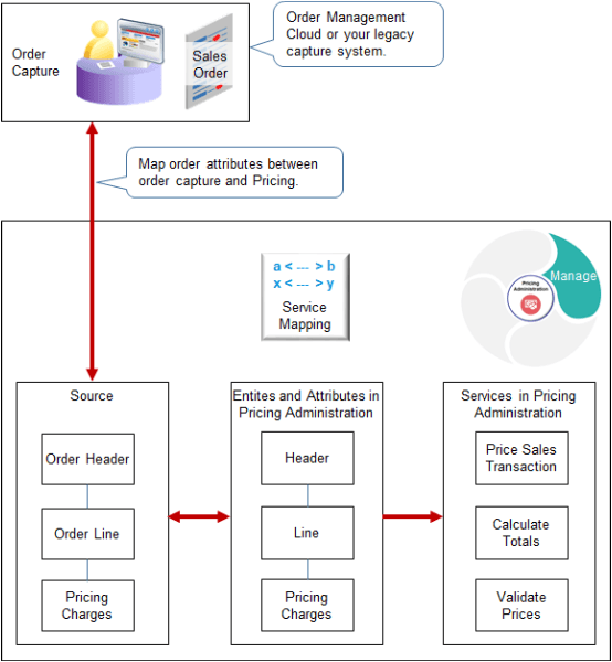

  • Order Managementやレガシー取得システムなどのソースとしてオーダー取得システムを使用します。
  • 属性をマップします。 たとえば、プロフェッショナル・サービスを販売し、レガシー・システムが顧客をクライアントと呼びます。 レガシー・システムのクライアント属性をPricingの顧客属性にマップします。

サービス・マッピングには、エンティティ、ソースおよびサービスが含まれます。 価格設定では、入力SDOを出力SDOにマップするために使用されます。

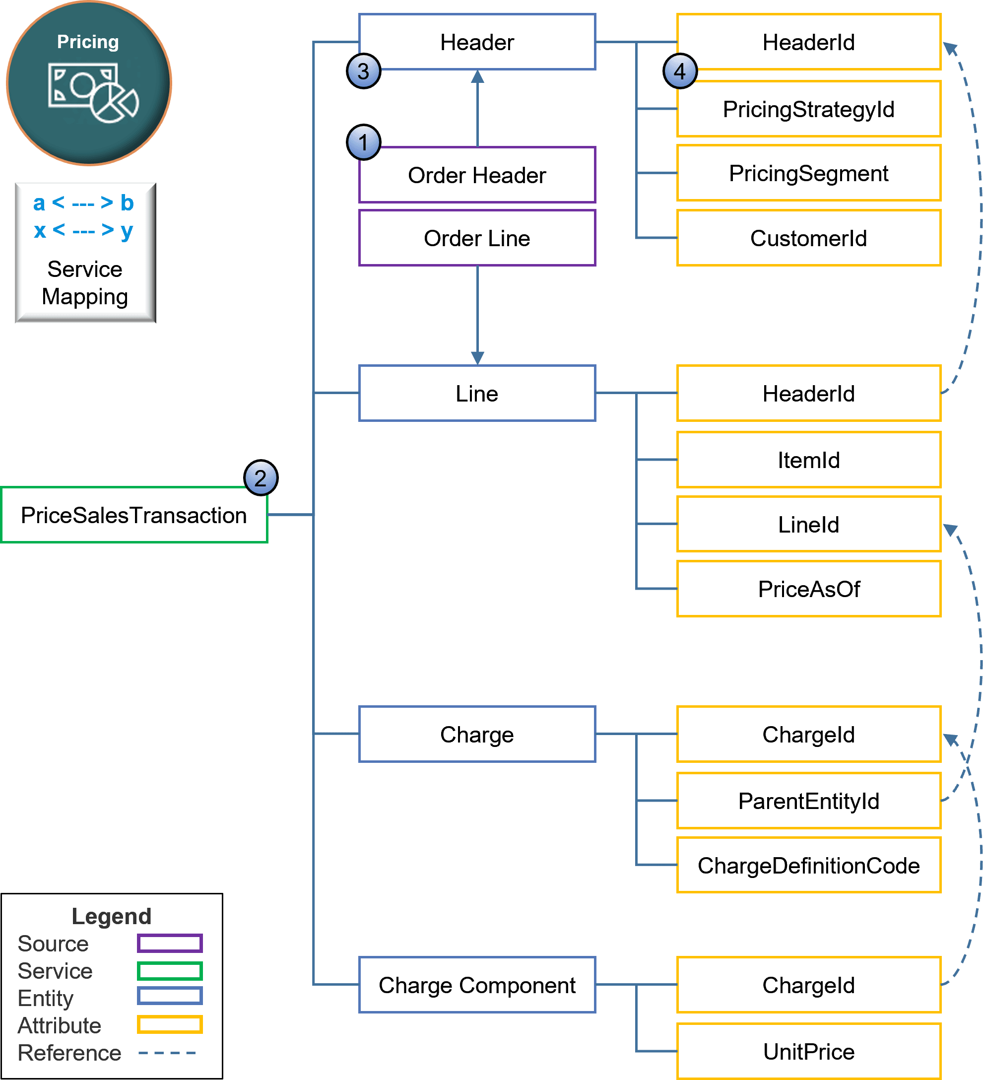

事前定義済の営業サービス・マッピングの主な部分の一部を次に示します。 価格設定では、受注の価格設定に使用されます。

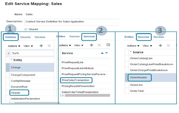

サービス・マッピングでオブジェクトを指定できます。
オブジェクト
説明
1. ソース
ソースは、ソースとエンティティ間の関係を指定するマッピングです。 これは、Pricingが入力SDOのデータをモデル化できるように構造を提供します。
たとえば、事前定義済の営業サービス・マッピングにはOrderTotalソースが含まれ、このソースにはオーダー・ヘッダーおよびオーダー明細に関する詳細が含まれます。
  • OrderLineソースとヘッダー・エンティティ間のマップ
  • OrderLineソースとLineエンティティ間のマップ
2. サービス
価格設定では、PriceSalesTransactionサービスを使用して販売オーダーの価格を設定します。
サービスを使用して、次のことを行います。
  • 価格を計算するJavaメソッドまたは価格設定アルゴリズムを参照します。
  • 入力を出力にマップします。 たとえば、PriceSalesTransactionサービスはLineエンティティを参照し、Lineエンティティに対する読取りおよび書込みアクションを許可します。
サービス・マッピング・サービスはwebサービスではありません。
ほとんどの実装で、事前定義済サービスを使用できます。
3. エンティティ
サービス・マッピングで出力SDOの構成に必要なエンティティを参照します。
この例では、出力SDOに4つのエンティティが含まれています。 各エンティティは1つ以上の属性を参照します。 たとえば、ヘッダー・エンティティが参照する属性は次のとおりです。
  • PricingStrategyId. サービス・マッピングで、入力SDOを出力SDOの価格設定戦略にマップできるようにします。
  • PricingSegmentCodeおよびCustomerId。 サービス・マッピングで、入力SDOを出力SDOの価格設定セグメントにマップできます。

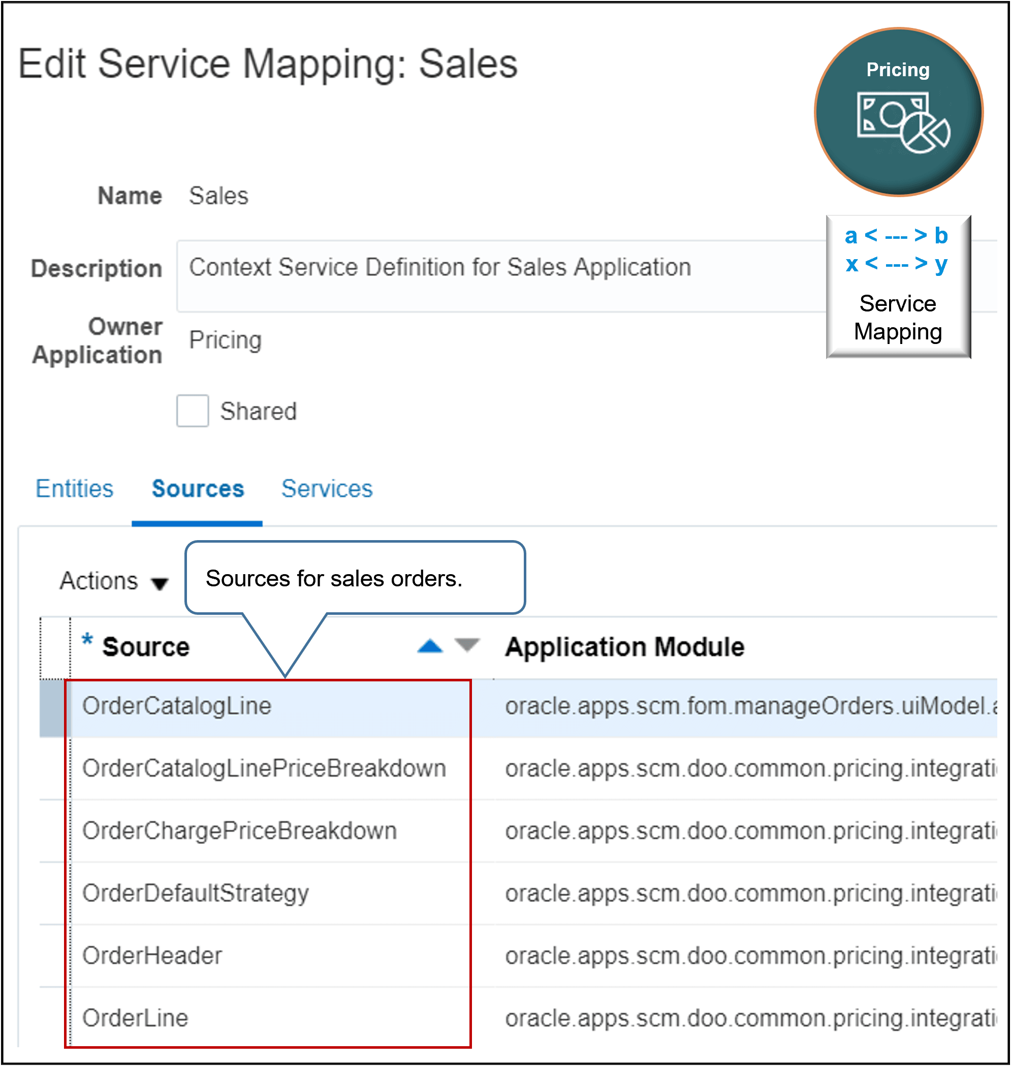

ソース
ソースは、サービス・マッピングでサービスをコールするときに、Pricingが入力サービス・データ・オブジェクトを作成するために使用するデータ・ソースです。
ソースは、Pricingがサービス・マッピングでサービスをコールするときに入力サービス・データ・オブジェクトを作成するために使用するデータ・ソースです。
価格設定にはOrder ManagementとContract Managementのソースが事前定義されており、これらのソースにはすでにエンティティと属性が含まれています。 たとえば、OrderHeaderソースには、オーダー・ヘッダーで見つけた属性を表すエンティティと属性(ヘッダーで顧客属性を表すCustomerIdや、ビジネス・ユニット属性を表すSellingBusinessUnitIdなど)が含まれます。
販売オーダーの価格設定に使用する、より重要なソースの一部を次に示します。

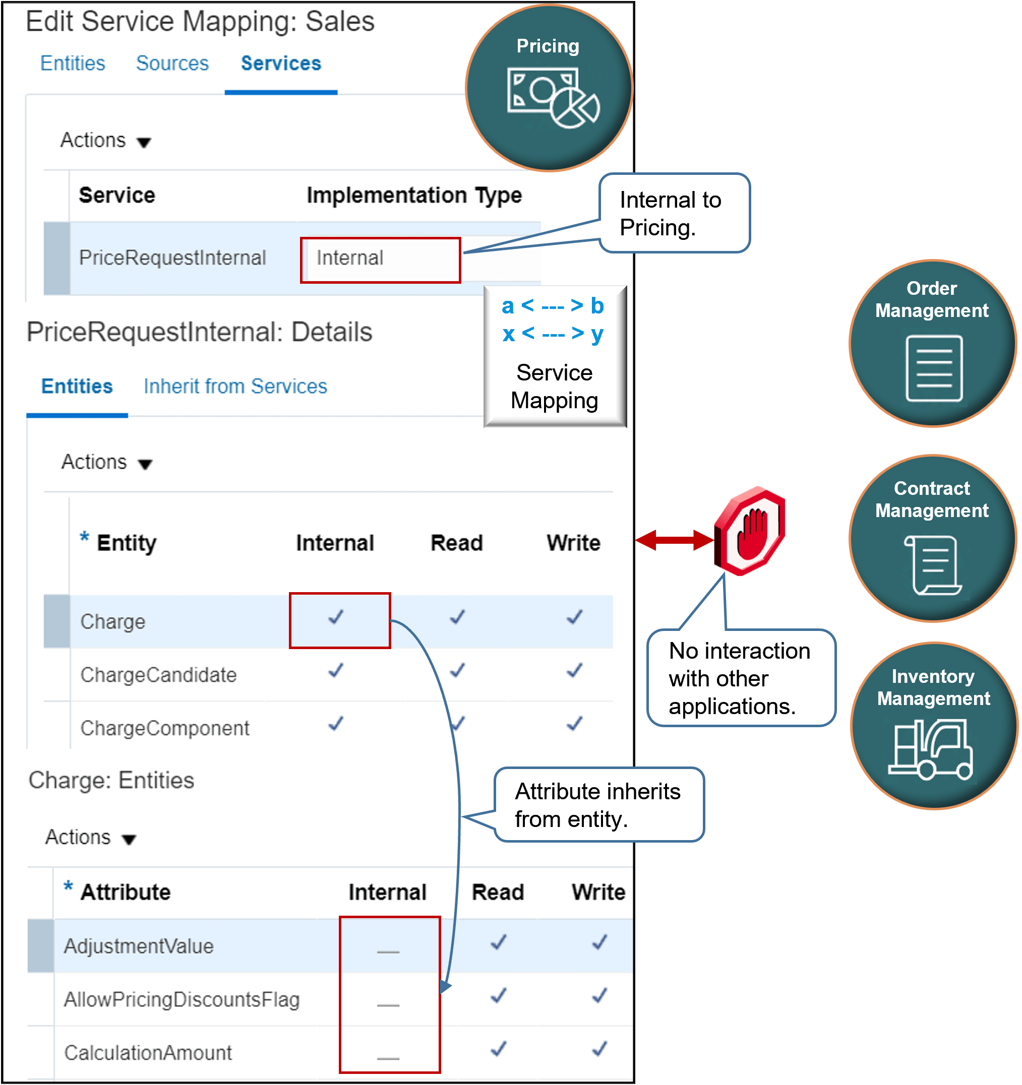

価格設定では、独自のサービスを使用して文書の価格を設定します。 内部サービスもあります。 Oracle Pricing内に存在します。 その他は外部です。 Oracle Pricing以外に存在します。
内部サービス
価格設定では、独自の内部サービスを使用して価格設定アルゴリズムに値を移入します。
価格設定では、独自の内部サービスを使用して価格設定アルゴリズムに値を入力します。
ノート
  • 「内部」という用語は、Pricingがこれらの値をOracle Pricing内で完全に計算し、コール側や他のアプリケーション(Order Managementなど)とは共有しないことを意味します。
  • 外部という用語は、基本的に、Order Managementの注文書の料金内訳における価格のレンダリングなど、Oracle Pricingの外で発生する処理を意味します。
  • PriceRequestInternalは、内部サービスの例です。 このアルゴリズムには、価格設定でアルゴリズムの値の移入に使用されるエンティティと属性が事前定義されています。
  • エンティティの子属性は、エンティティから内部値を継承します。 たとえば、手数料エンティティが内部の場合、手数料のすべての子属性は内部です。

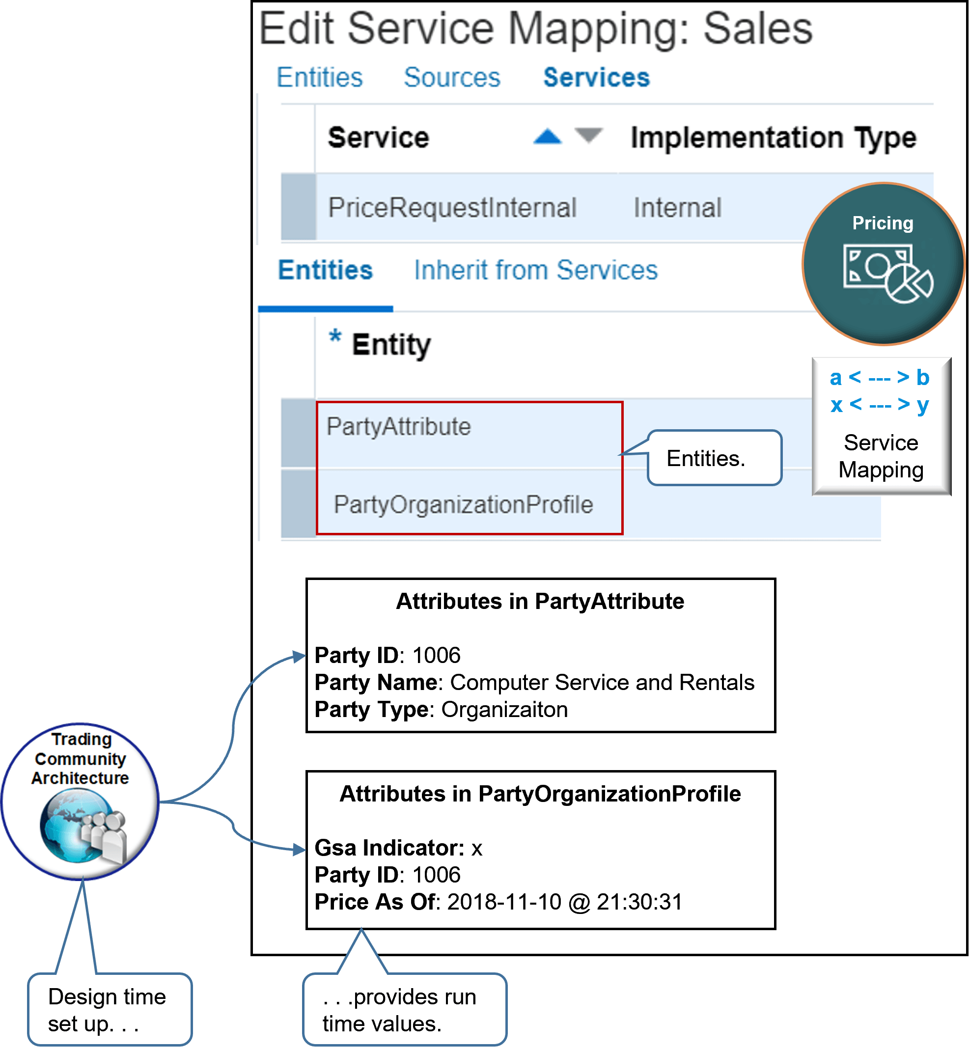

顧客および品目データ
価格設定では、販売サービス・マッピングのPartyAttributeエンティティおよびPartyOrganizationProfileエンティティを使用して、アイテムを購入した顧客に関するデータを格納します。
価格設定では、販売サービス・マッピングのPartyAttributeエンティティおよびPartyOrganizationProfileエンティティを使用して、品目を購入した顧客に関するデータを格納します。
Pricingでは、取引先コミュニティ・アーキテクチャなどの顧客データの格納に使用するアプリケーションで行った設定から、このデータが取得されます。

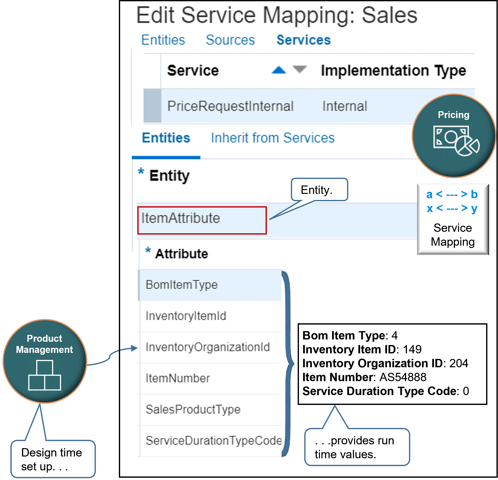

価格設定では、ItemAttributeエンティティを使用して、価格設定する必要がある品目に関するデータを格納します。
価格設定では、ItemAttributeエンティティを使用して、価格を設定する必要がある品目に関するデータを格納します。
価格設定では、製品管理の設計時に設定した設定からこのデータが取得されます。 たとえば、Product Managementでアイテムの値をAS54888に設定した場合、PricingのItemAttributeエンティティの「アイテム番号」属性には、実行時にAS54888が含まれます。

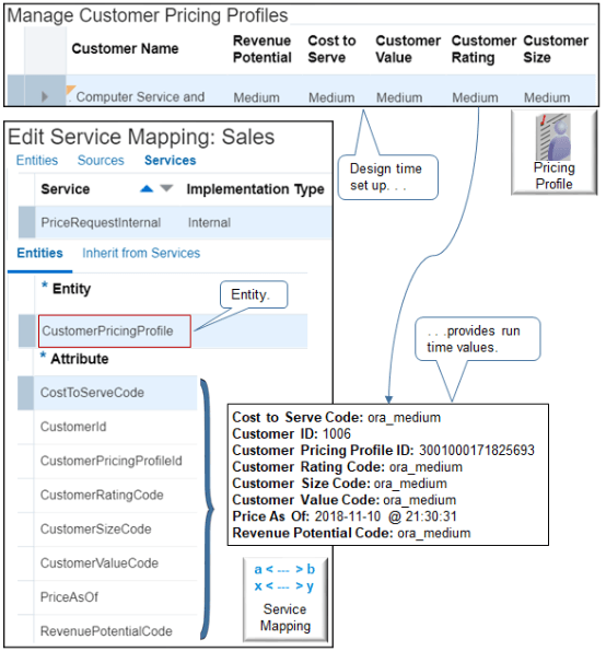

価格設定では、すべての価格設定シナリオでプロファイルとセグメント、戦略を使用します。 CustomerPricingProfileエンティティにプロファイル・データを格納します。 「Manage Customer Pricing Profiles(顧客価格設定プロファイルの管理)」ページで設定した設計時間を使用して、使用する属性(Cost to Serveなど)および各属性に使用する値(Mediumなど)を決定します。
CustomerPricingProfileエンティティにプロファイル・データを格納します。 これは、「顧客価格設定プロファイルの管理」ページで設定した設計時間を使用して、使用する属性(サービスのコストなど)と、各属性に使用する値(中など)を決定します。

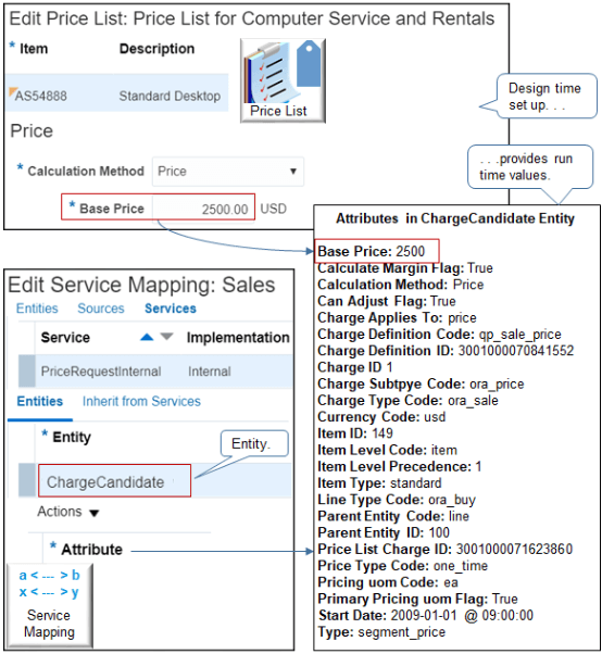

価格表
ChargeCandidateエンティティには、「価格表」ページで設定した設計時間に応じたランタイム値が含まれます。
たとえば、設計時に、顧客のComputer Service and Rentalsの価格表を設定し、基準価格が2500で計算メソッドがPriceの品目AS54888を追加するとします。 実行時の価格設定の動作は次のとおりです。
  • ChargeCandidateエンティティの基本価格属性を2500に設定します。
  • 計算メソッド属性を価格に設定します。
  • 価格表の値を使用して、他のすべての属性を設定します。
  • オーダー明細を追加するたびにChargeCandidateを計算し、これらの値を使用して手数料および手数料コンポーネントを作成します。

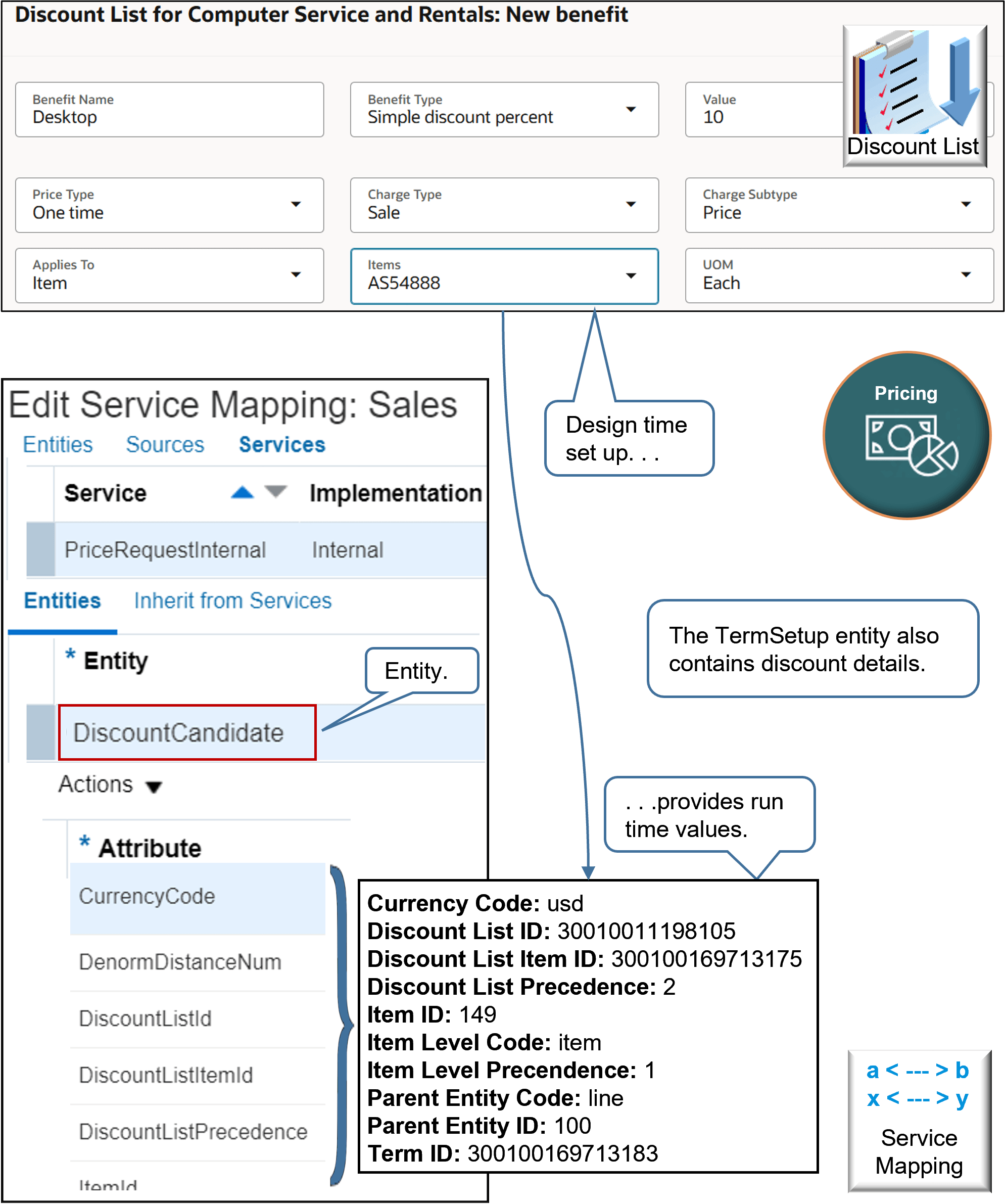

その他のリスト
割引リストなどの他のリストも同様に機能します。
その他のリスト(割引リストなど)も同様に機能します。
ノート
  • 「割引リストの管理」ページで割引リストを設定すると、価格設定では、割引リストの設計時の値を使用して、実行時にDiscountCandidateエンティティの属性が移入されます。
  • 割引リストの品目レベルを品目に設定すると、DiscountCandidateエンティティのItemLevelCode属性が品目に設定されます。
  • 価格設定では、TermSetupエンティティを使用して、割引に関する詳細(AdjustmentAmountなど)も格納されます。

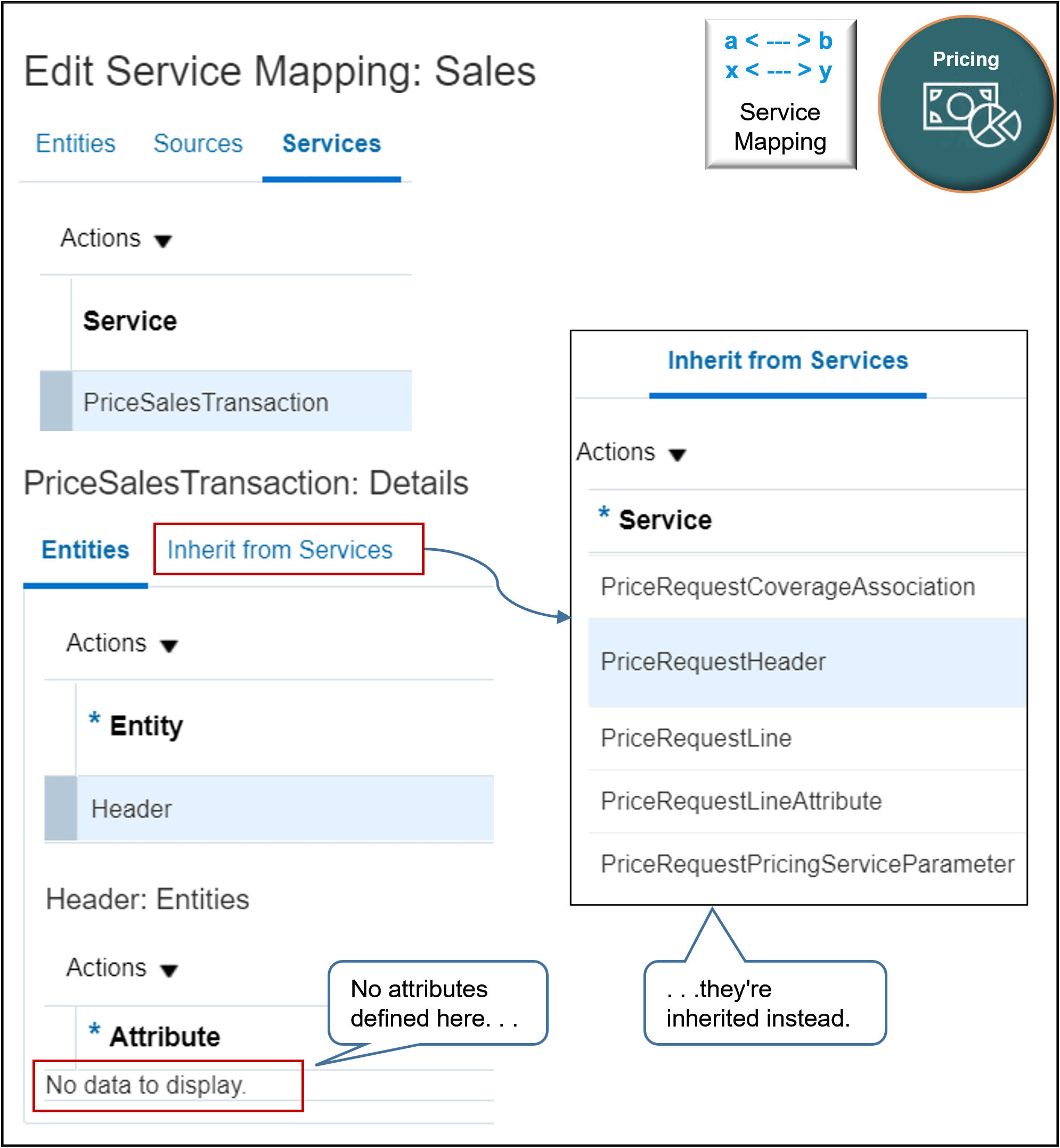

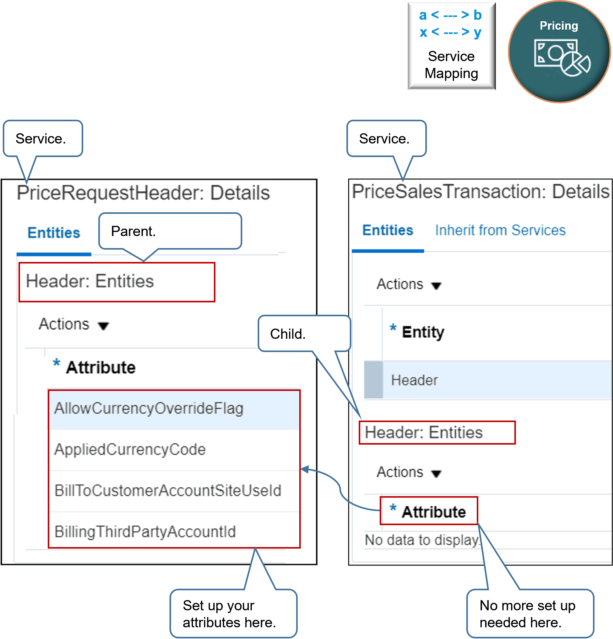

一部のサービス・マッピングは、別のサービス・マッピングからエンティティおよび属性を継承します。 たとえば、PriceSalesTransactionサービス・マッピングのヘッダー・エンティティには属性が含まれていません。 も心配しないでください。 かわりに、PriceRequestHeaderサービスからヘッダー属性を継承します。
ノート
  • 「サービスから継承」をクリックして、サービスのリストを表示します。
  • PriceSalesTransactionは、これらのサービスが参照するエンティティおよび属性を継承するために事前定義されています。 たとえば、PriceRequestHeaderはAllowCurrencyOverrideFlag属性を参照するため、PriceSalesTransactionはAllowCurrencyOverrideFlagを継承します。
  • この設定により、1つのサービスPriceRequestHeaderで変更を行い、PriceSalesTransaction、またはPriceRequestHeaderから継承するその他のサービス・マッピングで使用できます。
  • 継承には、親からの読取りおよび書込みの設定が含まれます。 たとえば、PriceRequestHeaderのAllowCurrencyOverrideFlagで読取りが有効になっており、書込みが無効になっている場合、読取り使用は有効になり、PriceSalesTransactionで使用すると、AllowCurrencyOverrideFlagで書込み使用は無効になります。
  • PriceSalesTransactionには、オーダー明細に含まれるすべてのエンティティおよび属性について、PriceRequestLineなど、他のサービスから継承するように事前定義されています。
  • 継承を使用すると、エンティティと属性のほとんどを単一の親サービスで実行できるため、時間と保守が節約されます。そのため、一連のサービスでエンティティと属性を設定し、そのすべてを管理する必要がなくなります。
親と子の関係は次のとおりです。
親と子との関係
  • 親を変更すると、完了します。 変更は子で自動的に使用可能になります。 他の設定を行う必要はありません。
  • 子は、親からすべてのエンティティおよび属性を継承します。 これらを子に設定した場合と同じように使用します。

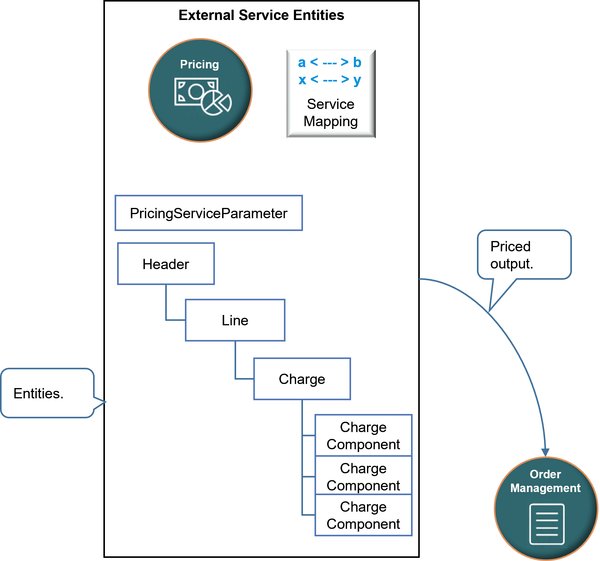

出力
価格設定の終了後に出力詳細をOrder Managementに伝達するために使用するビュー・オブジェクトに、Pricingによってデータが書き込まれるエンティティを次に示します。
価格設定が終了した後、出力詳細をOrder Managementに返送するために使用するビュー・オブジェクトにデータが書き込まれるエンティティを次に示します。
使用する構造を次に示します。 この構造には、販売オーダーの構造が反映されます。
Header
  Line
    Charge
      Charge Component
      Charge Component
      Charge Component
      Charge Component
