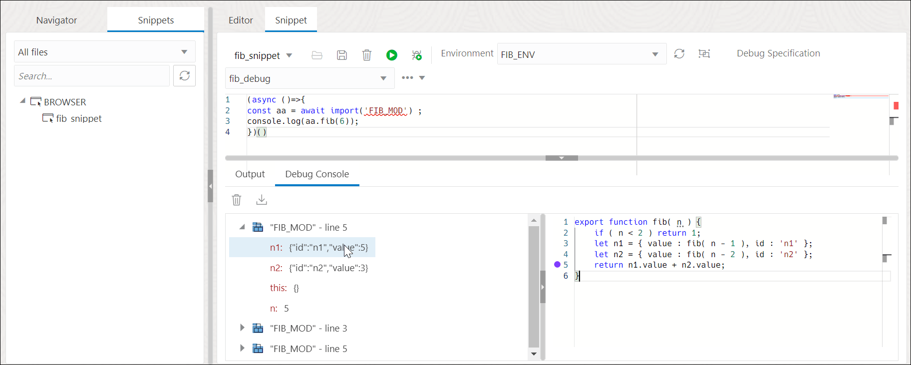

コード・スニペットを入力します
  1. 右ペインで「スニペット」タブを選択し、コード・スニペットを入力します。
    環境fib_modを選択して、実行コンテキストを設定します。環境が表示されない場合は、「環境のリロード」をクリックし、ドロップダウンを再度展開します。
    次のコードを入力します。
    (async ()=>{
    const aa = await import('FIB_MOD') ;
    console.log(aa.fib(6));
    ツールバーのドロップダウンをクリックし、「名前を付けて保存」を選択してスニペットの名前を入力します。
  2. スニペットを実行するには、「スニペットの実行」をクリックすると、出力が右下のペインの「出力」タブに表示されます。

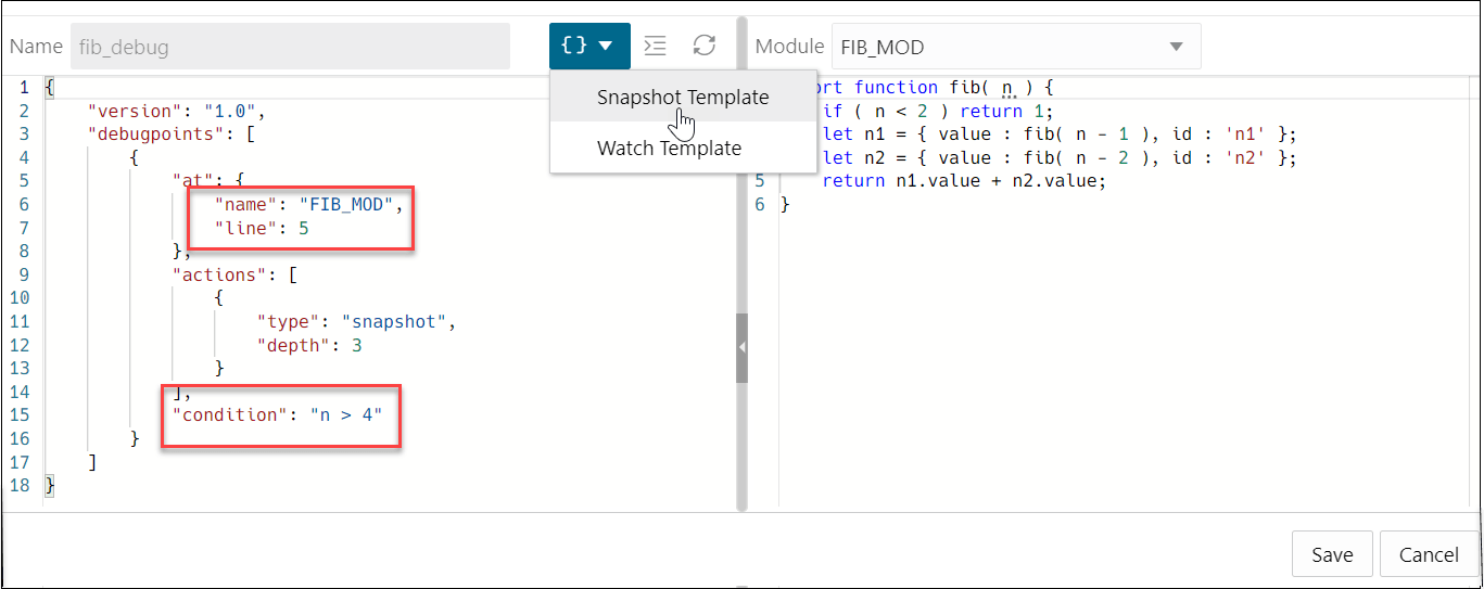

デバッグ仕様の作成
  1. 新しいデバッグ仕様を作成するには、ツールバーで「デバッグ仕様メニュー」をクリックし、「新規デバッグ仕様」を選択します。
  2. 「デバッグ仕様の作成」パネルで次を実行します。
    1. 「モジュール」ドロップダウンリストからFIB_MODを選択します。
    2. パネルの左側で、「スナップショットのテンプレート」を選択します。
    3. JSONドキュメントで、次を編集します。
      • 名前: モジュール名を入力します。
      • 行: 5を入力して、モジュール・コード内の位置を特定します。
      • 条件: n > 4と入力します。
    4. デバッグ仕様の名前としてfib_debugを入力します。
    5. 「作成」をクリックします。
  3. 「スニペット」ツールバーで、「スニペットのデバッグ」をクリックします。
    出力は、下部ペインの「デバッグ・コンソール」タブに表示されます。
    デバッグ・ポイントの上にカーソルを置くと、モジュール・コード内の対応する位置が表示されます。
