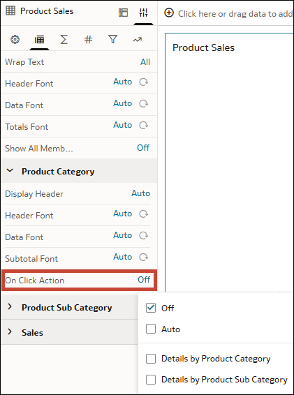

このチュートリアルでは、表ビジュアライゼーションにデータ・アクションおよびリンクを作成して別のキャンバスに移動するユースケースを示します:
チュートリアル・アイコン チュートリアル
  1. ホーム・ページでワークブックにカーソルをあわせ、「アクション」をクリックして「開く」を選択します。
  2. 表またはピボット・ビジュアライゼーションをクリックします。
  3. 「プロパティ」、「エッジ・ラベル」の順にクリックして、1つ以上のデータ・アクションが定義されている列を展開します。
  4. 「クリック時アクション」行で、「オフ」をクリックし、次のオプションから選択します:
    • 自動
    • 1つ以上のデータ・アクション(使用可能な場合)。
  5. 「保存」をクリックします。
