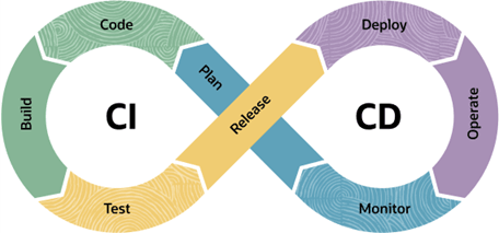

6.1 概要
データベース・アプリケーション継続的インテグレーションおよび継続的デリバリ(CI/CD)は、現代のデータベース管理およびアプリケーション開発における変革的アプローチとなります。この方法論では、データベースの変更内容を開発パイプラインにシームレスに統合しながら、本番環境への迅速かつ安全なデプロイメントが実現されます。データベースCI/CDでは、継続的インテグレーションの迅速なフィードバック・メカニズムと継続的デリバリの合理化されたデプロイメント・プロセスを組み合せることで、今日のペースの速いソフトウェア開発環境における俊敏性と信頼性についての重要なニーズに対応しています。
データベースCI/CD
根本的に、Database CI/CDでは次のことを目的としています:
  • 新機能や更新について、市場投入までの期間を短縮する。
  • 一貫して高品質なコードおよびデータベース・スキーマを維持する。
  • 問題の即時検出および解決を容易にする。
  • アプリケーション・コンポーネントとデータベース・コンポーネントの両方が常にデプロイ可能な状態になっていることを確認する。
このアプローチでは、開発効率が高まるのみでなく、頻繁かつ信頼性の高いリリースによってエンド・ユーザー・エクスペリエンスが大幅に向上します。
