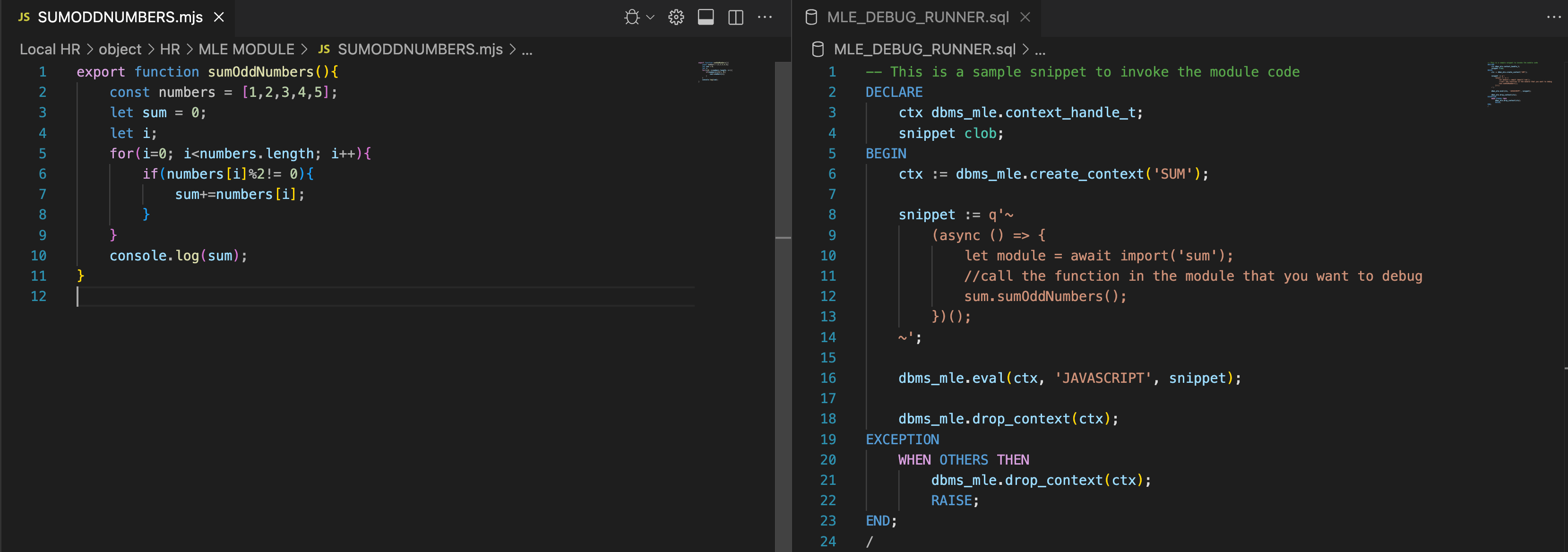

  1. MLE関数および起動スクリプトを準備します。
    • JavaScript関数がMLEモジュールに定義されていることを確認してください。
    • 関数を呼び出すデバッグ・ランナー・ファイルが必要です。デバッグ用のMLEモジュール・コードの起動を支援するサンプルDBMS_MLEスニペットが格納された新しいデバッグ・ランナー・ファイルを開くか、ローカル・ファイル・システムの既存のデバッグ・ランナー・ファイルを開くことができます。デバッグ・ランナー・ファイルについてを参照してください。

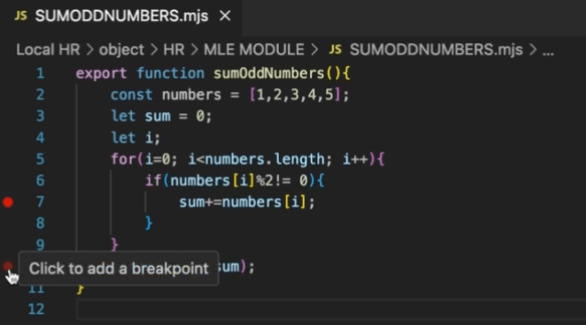

  2. デバッグする前に、行番号の横の余白をクリックして、JavaScriptコードにブレークポイントを設定します。
    ノート:
    デバッグ・セッションを開始する前に、少なくとも1つのブレークポイントを設定する必要があります。デバッグ・セッションがアクティブになると、新しいブレークポイントを追加できません。さらに追加するには、現在のデバッグ・セッションを終了し、新しいブレークポイントを設定して、新しいセッションを開始してください。

デバッグ・ランナー・ファイルについて
デバッグ・ランナー・ファイル(通常はSQLワークシート)には、JavaScriptコードのデバッグを開始するためのロジックが含まれています。このファイルは、任意のデータベース接続に関連付けることができます。必要なすべてのデータベース・オブジェクト(MLEモジュール、環境、プロシージャ、関数など)が現在の接続に存在することを確認します。これらのオブジェクトが欠落していると、実行が失敗し、「スクリプト出力」パネルに(警告に加えて)エラー・メッセージが表示されます。これは、デバッグが開始する前に、その接続で起動コードが実行されるためです。
