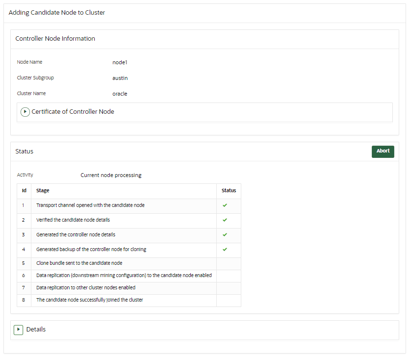

    変換には数分かかることがあります。変換が完了すると、画面がリフレッシュされ、「Adding Candidate Node to Cluster」ページが表示されます。候補者ノードの証明書がこのページに表示されます。
  12. 候補ノード証明書全体を選択してコピーします。
  13. コントローラ・ノードのブラウザ・ウィンドウで、候補ノードからコピーした証明書を「Certificate of Candidate Node」ボックスに貼り付けます。
  14. 「Add Node」をクリックします。
    このプロセスは、使用環境のサーバーの速度、ネットワークおよびクラスタ内のデータ量によっては1時間以上の時間がかかります。この間に、Oracle Key Vaultのネットワーク管理インタフェースが再起動され、すぐに、サーバー・エラー500、または「不正なゲートウェイ」というエラーがコントローラ・ノードに表示されることがあります。また、候補ノードで、「不正なゲートウェイ」などのエラーが表示される場合があります。候補ノードは、インダクション・プロセスの一環として再起動されます。これは正常です。ペアリング・プロセスの間は、候補ノードのステータスが、すべてのクラスタ・ノードで「PAIRING」と表示されます。
    サーバーのステータスを表示するには、管理コンソールで出力を表示します。
    候補ノードの再起動とペアリング・プロセスの完了後に、いずれかのクラスタ・ノードにログインし、「Cluster」タブを選択することでクラスタのステータスを確認できます。新しいノードのステータスが、クラスタ内のすべてのノードで ACTIVE と表示されることを確認します。候補ノードは、自動的に再起動した後、読取り専用制限モードになっていることが一時的に表示される場合があります。このノードは同期的にペア・クラスタ・ノードであり、すでに候補ノードではありません。ノードがクラスタの一部になると、コンソール・ヘッダーの右上の領域に、ノード名、サブグループ名およびクラスタ名が表示されます。

  1. コントローラ・ノードの「Adding Candidate Node to Cluster」ページの「Status」で、「Abort」ボタンをクリックします。
  2. ダイアログに「Are you sure you want to ABORT the addition of the new node?」というメッセージが表示されます。「OK」を選択します。
    ペアリング・プロセスが終了すると、コントローラ・ノードの「Add Node to Cluster」ページに戻ります。
コントローラ・ノードから候補ノードのペアリングを終了する場合は、候補ノードのインダクション・プロセスがどの程度進行しているかに応じて、候補ノードをスタンドアロン状態に戻せる場合と戻せない場合があります。ペアリング・プロセスは候補ノードから終了させてみることもできます。候補ノードからペアリング・プロセスを終了できない場合、その候補ノードは現在の状態では使用できなくなり、候補ノードの再イメージ化が必要になります。

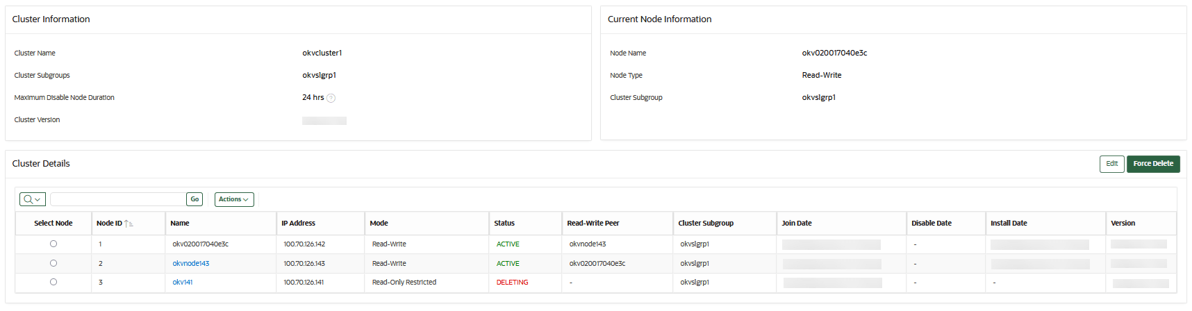

4.6 クラスタ・ノードの削除
クラスタからノードを完全に削除できます。
クラスタからノードを削除すると、その読取り/書込みピアは読取り専用制限モードに遷移します。削除したノードは、削除元の現在のクラスタのみでなく、どのクラスタにも戻すことはできません。ただし、このサーバーにOracle Key Vaultアプライアンス・ソフトウェアを再インストールして、削除したノードをクラスタに追加できます。すべてのデータは、ノードが削除される前にクラスタと同期されます。ノード自体は削除できません。削除されたノードに読取り/書込みピアがある場合に、この読取り/書込みピアのノードでネットワーク変更が発生して、一時的にエンドポイントの処理が妨げられることに注意してください。
  1. システム管理者ロールを持っているユーザーとして、別のノードでOracle Key Vault管理コンソールにログインします。
    ノード自体は削除できません。
  2. 「Cluster」タブを選択して、左側のナビゲーション・バーから「Management」を選択します。
  3. 「Cluster Details」の下の「Select Node」列で、削除するノードのチェック・ボックスを選択します。
  4. 「Delete」をクリックします。
    ノードのステータスはDELETINGと表示されます。これは、削除するとDELETEDと表示され、その後、クラスタ管理ページから削除されます。
    このアクションは即時です。ノードのステータスはDELETINGと表示されます。削除したサーバーは、「Cluster Management」ページの「Cluster Details」表に表示されなくなるまで停止しないでください。ただし、クラスタ・ノードを削除してから、削除したノードのノードIDを再利用する前に、1時間待機することをお薦めします。
4.7 クラスタ・ノードの強制削除
使用不能なノード、応答していないノード、または無効化されているノードの最大時間制限を超えたノードを、クラスタから完全に削除できます。
クラスタの一部となっているノードを強制的に削除すると、クラスタ内で矛盾が生じる可能性があります。強制削除されたノードからクリティカル・データすべてが他のノードに到達したことを確認する前に、強制削除されたノードの読取り/書込みピアもクラスタから削除されると、データが消失する可能性があることに注意してください。ノードを強制的に削除する場合は、削除するノードが最初に停止されていることを確認します。クラスタからノードを強制削除すると、その読取り/書込みピアは読取り専用制限モードに遷移します。ノードを削除することはできません。ノード自体の管理コンソールからそのノードを削除することはできません。削除されたノードをクラスタに戻すことはできません。ただし、削除されたノードを新しいOracle Key Vaultアプライアンスで置き換えることができます。削除されたノードに読取り/書込みピアがある場合に、この読取り/書込みピアのノードでネットワーク変更が発生して、一時的にエンドポイントの処理が妨げられることに注意してください。
ノート:
クラスタから削除する前に、必ずノードを停止してください。ノードを強制的に削除する前に、他のすべてのノード間の通信が機能しており、ノード間でデータをレプリケートできることを確認します。
  1. 別のノードで、システム管理者ロールを持っているユーザーとしてOracle Key Vault管理コンソールにログインします。
    ノード自体は削除できません。削除するノードに読取り/書込みピアがある場合は、そのノードを読取り/書込みピアから強制的に削除してください。
  3. 「Cluster Details」の下の「Select Node」列で、無効にするノードのチェック・ボックスを選択します。
  4. 「Force Delete」をクリックします。
    ノードのステータスはDELETINGと表示されます。これは、削除するとDELETEDと表示され、その後、クラスタ管理ページから削除されます。クラスタ・ノードを強制削除してから、削除したノードのノードIDを再利用する前に、1時間待機することをお薦めします。

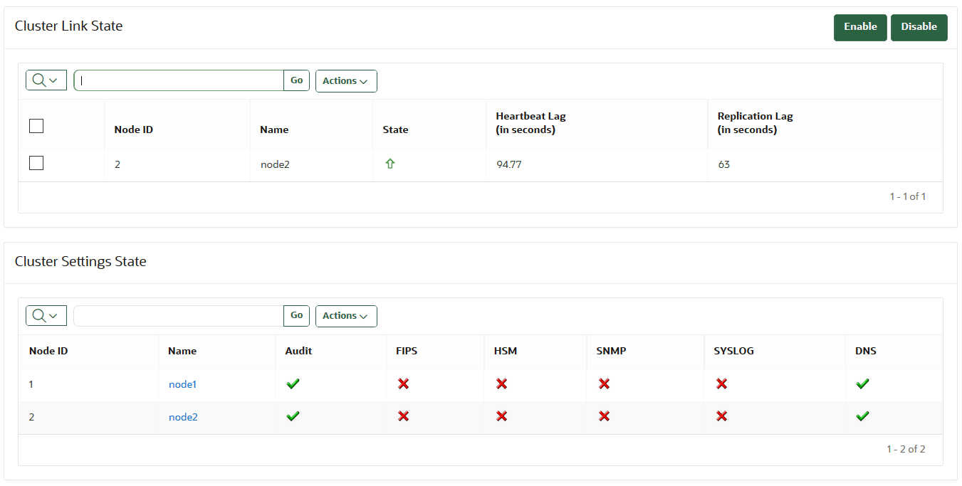

4.8 ノード間のレプリケーションの管理
Oracle Key Vault管理コンソールからノード・レプリケーションを有効化および無効化できます。
4.8.1 クラスタ・サービスの再起動
ノード間のレプリケーションの管理中に、ノードのクラスタ・サービスのステータスが「down」のときにノードのクラスタ・サービスを再起動できます。
  1. システム管理者ロールを持っているユーザーとして、任意のクラスタ・ノードのOracle Key Vault管理コンソールにログインします。

「 Cluster Management」ページには、クラスタの概要と各ノードのステータスが表示されます。
Oracle Key Vaultシステム管理者としてログインしている場合は、「Cluster Details」セクションからクラスタを管理することもできます。ノードがクラスタ操作を実行している場合、そのノードはコントローラ・ノードになります。
クラスタ全体のレプリケーションには時間を要するため、「Cluster Management」ページが新しいクラスタ・ステータスでリフレッシュされるまでに時間がかかる場合があります。モニタリング・ページのレプリケーション・ラグは、遅延の推定に役立ちます。
「Cluster Management」ページを表示するには、「Cluster」タブをクリックし、左側のナビゲーション・バーから「Management」をクリックします。
2111_cluster_management.pngの説明が続きます
図2111_cluster_management.pngの説明
Cluster Information
  • Cluster Name: クラスタの名前。
  • Cluster Subgroups: クラスタ内のすべてのサブグループ。
  • Maximum Disable Node Duration: ノードが使用不可になるまでにノードを無効化しておける最大時間(時間単位)。
  • Cluster Version: クラスタが動作しているOracle Key Vaultのバージョン。
Current Node Information
  • Node Name: このノードの名前。
  • Node Type: ノードのタイプ(読取り専用、読取り/書込みなど)。
  • Cluster Subgroup: このノードが属するサブグループ。
Cluster Details
  • Select Node: 削除、強制削除、無効化など、特定の操作の対象ノードを選択する場合に使用します。
  • Node ID: ノードのID。
  • Node Name: ノードの名前。ノード名をクリックすると、そのノードの「Cluster Management」ページに移動します。
  • IP Address: ノードのIPアドレス。
  • Mode: ノードの動作モード(読取り/書込み、読取り専用制限など)。
  • Status: ノードのステータス(active、pairing、disabling、disabled、enabling、deleting、deletedなど)。
  • Read-Write Peer: ノードの読取り/書込みピア。空白の場合、読取り/書込みピアはありません。
  • Cluster Subgroup: ノードが属するサブグループ。システム管理者ロールを持つユーザーとしてログインしている場合、これを変更するには、1)ノードの横のチェック・ボックスを選択、2)「Edit」ボタンをクリックしてウィンドウを表示、3)フィールドに新しいクラスタ・サブグループを入力、4)「Save」をクリックします。
  • Join Date: ノードがクラスタに追加された日時またはノードが有効化された直近の日時
  • Disable Date: ノードを無効にした日時。
  • Install Date: ノードがインストールされた日時。
  • Node Version: Oracle Key Vaultノードの現在のバージョン。
モニタリング権限を持つユーザーは、読取り専用モードで「Cluster Management」ページのみを表示できます。

Cluster Link State
  • Select Node: レプリケーションの有効化または無効化など、特定の操作の対象ノードを選択する場合に使用します。ラベル行のチェック・ボックスをクリックすると、すべてのノードを選択できます。
  • Node ID: ノードのID。
  • State: ノードの現在の状態。サーバーは稼働中または停止中のいずれかになります。
  • Heartbeat Lag: ハートビートがこのノードから最後に受信されてからの経過時間。この設定は60秒程度以下にする必要があります。この値が常に60秒を超えている場合は、1つ以上のレプリケーション・リンクが壊れている可能性があります。レプリケーションの問題が修正されると、60以下に戻ります。
  • Replication Lag: このノードから現在のノードへのデータのレプリケートにかかる平均時間。
  • Enable: 現在のノードと選択したノード間のレプリケーションを有効にします(システム管理者ロールを持つユーザーとしてログインした場合にのみ使用できます)。
  • Disable: 現在のノードと選択したノード間のレプリケーションを無効にします(システム管理者ロールを持つユーザーとしてログインした場合にのみ使用できます)。
Cluster Settings State
  • Node ID: ノードのID。
  • Audit: 監査が有効か無効かを示します。
  • FIPS: FIPSモードが有効か無効かを示します。
  • HSM: HSM統合が有効か無効かを示します。
  • SNMP: SNMPが有効か無効かを示します。
  • SYSLOG: syslogが有効か無効かを示します。
  • DNS: DNSが有効か無効かを示します。
