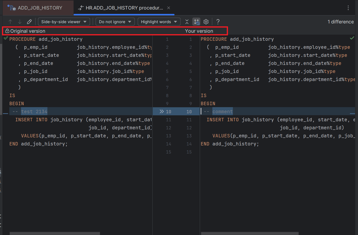

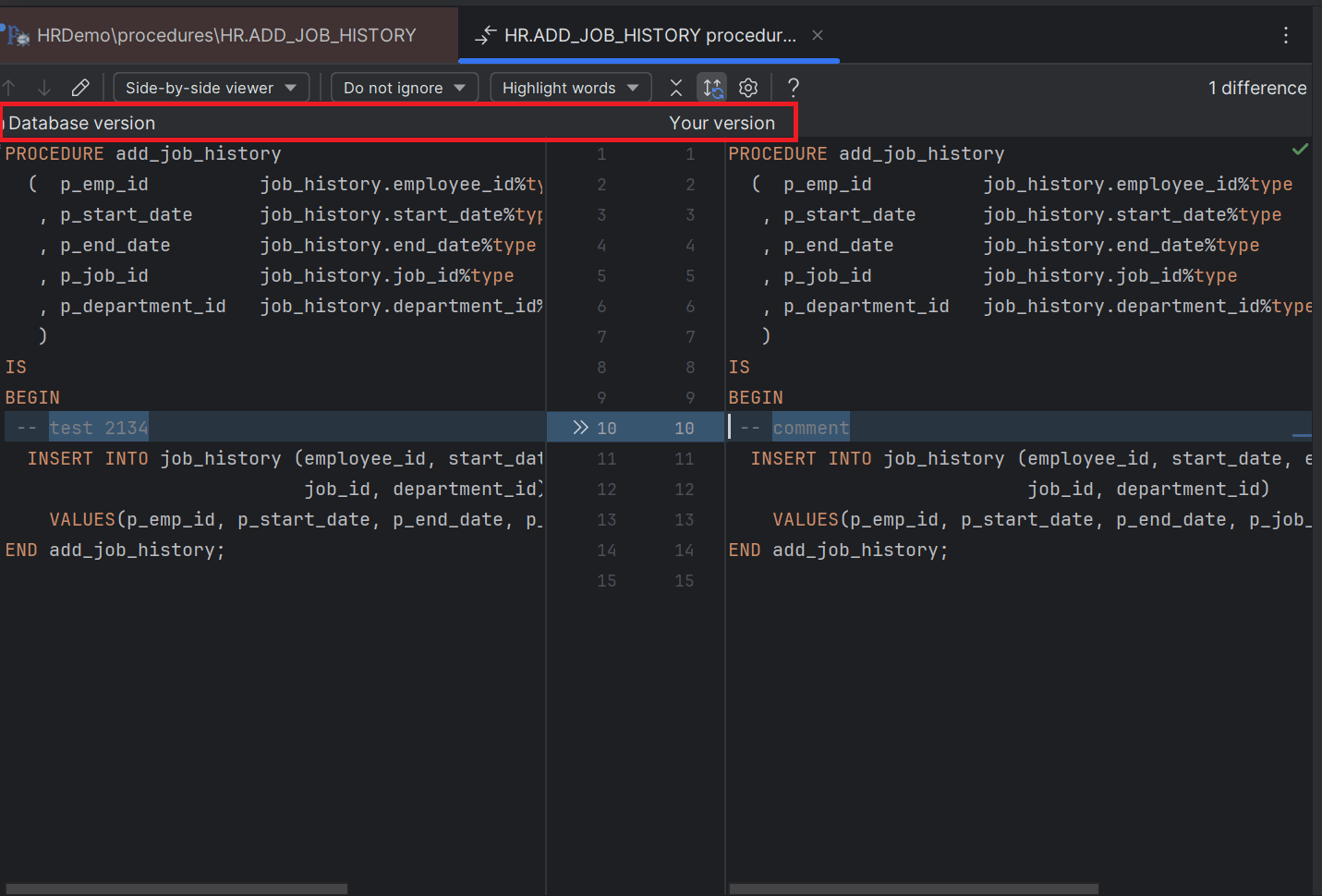

  2. プログラム・エディタ・ツールで、元のバージョンとの比較アイコンをクリックして同じプログラム・ファイルの自分のバージョンと元のバージョンを開くか、データベースとの比較アイコンをクリックして同じプログラム・ファイルの自分のバージョンとデータベースのバージョンを開きます。
    同じファイル名で「ローカル・バージョン」という接尾辞が付いた新しいタブが、アクティブなエディタ・タブとともに開きます。新しいタブには、エディタ画面を分割して元のバージョンと自分のバージョンの両方が表示されます。
    • 両方のバージョンで見つかった差異の数が、分割ウィンドウ画面の右上隅に表示されます。
    • 分割された両方の画面で、行番号とコード行の違いが強調表示されます。
    ローカル・バージョンと元のデータベース・バージョンのコード比較

    ローカル・バージョンと現在のデータベース・バージョンのコード比較
    コードとデータベースのバージョンの比較
  • ツールバーの「上」および「下」矢印アイコンを使用して、前または次の差異に移動できます。
  • ビューア画面を構成して、バージョンを並べて表示したり、統一された画面に表示できます。
  • 空白文字と空の行を無視するか、空白文字を切り捨てるか、空白文字と空の行での差異を強調表示するかを選択できます。
  • 両方のバージョンのビューア画面で強調表示される差異のレベル(行、単語、文字など)を構成できます。
  • ビューア画面では、差異のないコード/フラグメントの行を折りたたむことができます。
