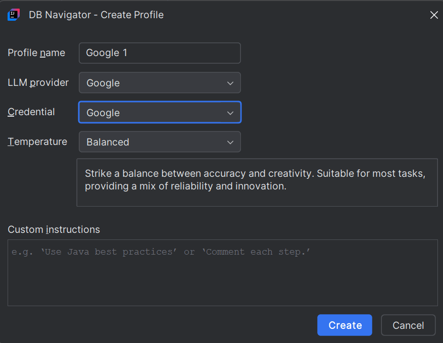

  2. プロファイル・セクションのプロファイルの追加アイコン(+)をクリックして、DBナビゲータ - プロファイルの作成ダイアログ・ボックスを開きます。
  3. 新しいAIプロファイルに関する次の情報を指定します:
    • プロファイル名 - AIプロファイルを識別するための名前を入力します。
    • LLMプロバイダ - ドロップダウン・リストから、Google、OpenAI、Anthropic、Mistral、OCI生成AIなどのパブリックLLMプロバイダを選択します。
      ノート:
      既存のプロファイルがない場合は、デフォルトでプロファイル名に「Profile 1」と表示されます。その後、デフォルトのプロファイル名の数値が、既存のプロファイル数に従って増加します。次のフィールドでLLMプロバイダを選択すると、デフォルトのプロファイル名が変更され、プロバイダの名前が示されます。たとえば、LLMプロバイダとしてGoogleを選択すると、プロファイル名が「Google 1」に変わります。デフォルトのプロファイル名をプロファイルのカスタム名に変更できます。
    • 資格証明 - ドロップダウン・リストから、プロファイルとともに使用するAI資格証明を選択します。資格証明が使用できない場合は、ドロップダウンで+ 新しい資格証明オプションをクリックしてDBナビゲータ - 資格証明の作成ダイアログ・ボックスを開き、AIプロファイルで使用するユーザー資格証明の作成を完了します。「パブリックLLMの資格証明の作成」を参照してください。

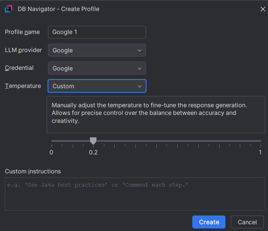

    • 温度 - 次の定義済の温度オプションから選択して、LLMで生成される応答を微調整します(非常に正確するか、詳細にできます):
      • 厳密
      • バランス
      • 調査
      • 実験
      • カスタム(このオプションを選択すると、温度スライド・バーを使用して温度設定を構成できます)
        DBナビゲータ - カスタム温度でのプロファイルの作成
    • カスタム指示 - (オプション) AI応答の生成時に考慮される特別な指示をLLMに与えます。

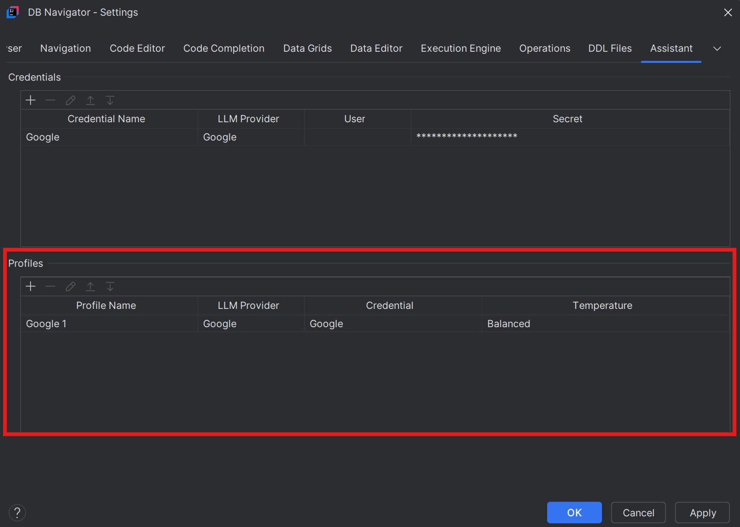

  4. 作成をクリックします。
    新しいAIプロファイルが既存のプロファイルのリストに追加されます。
    新しいプロファイルが追加されました
    作成したプロファイルは、パブリックLLMを操作するときに、DBアシスタント・ウィンドウのツールバーのAIプロファイルの選択ドロップダウン・フィールドのオプションとしても使用できます。
  5. OKをクリックして、DBナビゲータ - 設定ウィンドウを閉じます。

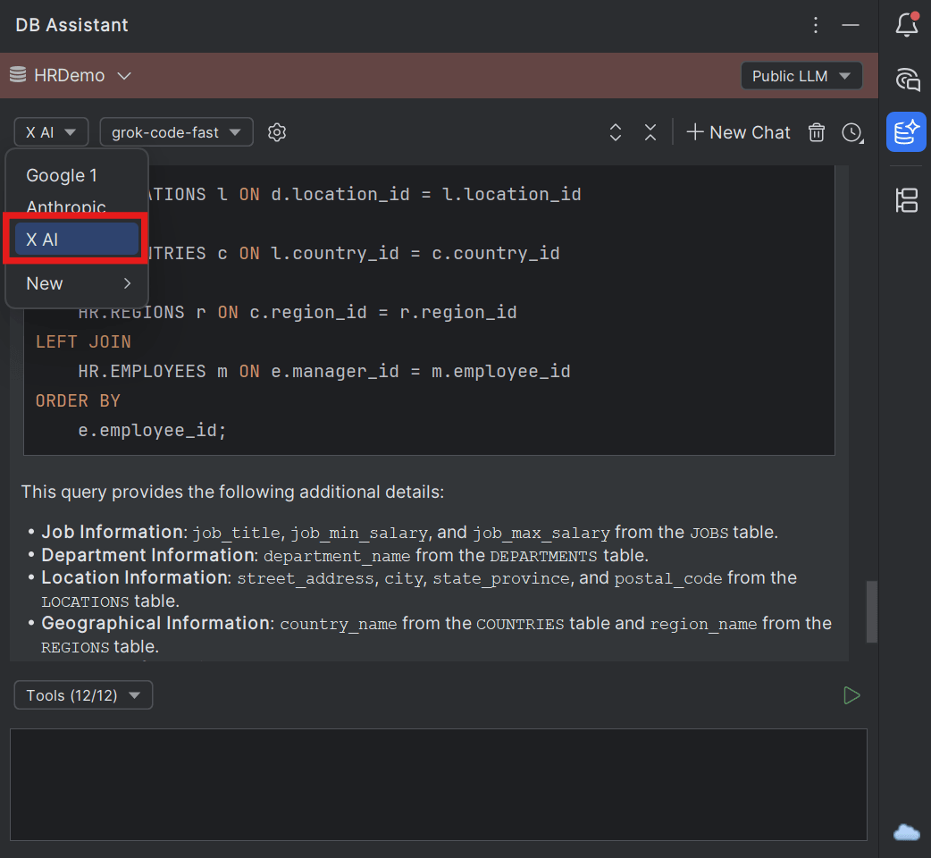

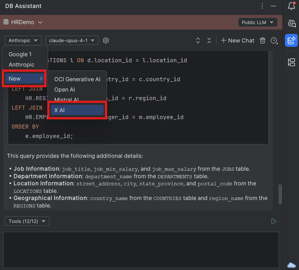

LLMプロバイダのAIプロファイルを使用できない場合は、Database Navigator設定でローカルに保存される暗黙的なプロファイルを作成して、パブリックLLMと対話できます。
暗黙的なプロファイルを作成するには、ウィンドウ・バナーでパブリックLLMモードが選択された状態でDBアシスタント・ウィンドウを開きます。AIプロファイル・ドロップダウン・リストから、新規を選択し、続いてプロファイルがリストされていないLLMプロバイダを選択します。
新しい暗黙的AIプロファイルの作成

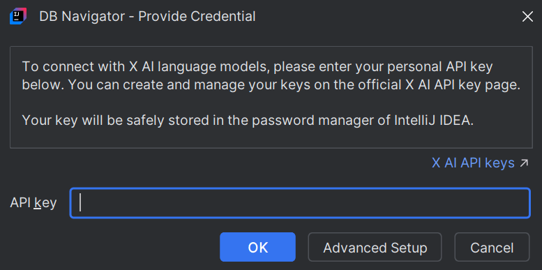

DBナビゲータ - 資格証明の指定ダイアログ・ボックスが開きます。
APIキーを指定し、OKをクリックします。
暗黙的プロファイルをさらにカスタマイズしてカスタム命令を追加し、LLM温度を制御する場合は、拡張設定ボタンを使用して実行できます。
そのLLMプロバイダの暗黙的なプロファイルが作成され、AIプロファイル・ドロップダウン・リストにリストされます。このプロファイルと、LLMとの対話を開始するために使用できる対応する言語モデルを選択できます。
暗黙的AIプロファイル

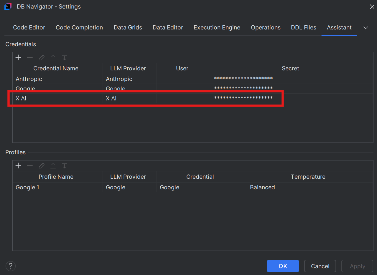

暗黙的プロファイルに対応する一時資格証明が、DBナビゲータ ー 設定ページ→アシスタント・タブ→資格証明セクションにリストされます。
暗黙的AIプロファイルの一時資格証明
