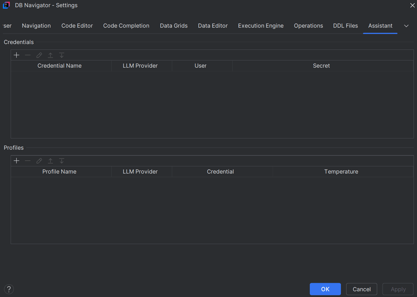

  1. Database Navigatorツールバーのメイン・メニューから、DBナビゲータ→設定→アシスタント・タブを選択します。
    DBナビゲータ - DBアシスタントの設定ウィンドウ

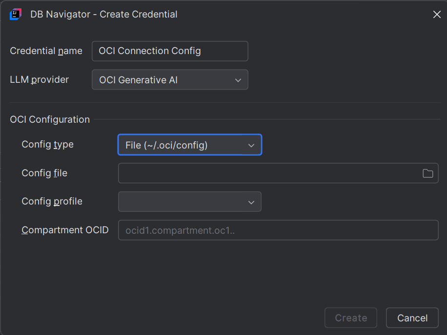

    LLMプロバイダとしてOCI生成AIオプションを選択した場合は、次のOCI構成の詳細を入力する必要があります。
    構成ファイル・ベースの構成タイプの使用:
    構成ファイルを使用したOCI生成AIの資格証明の作成
    フィールド 説明
    構成タイプ 必要なOCI構成のタイプを選択します。オプションには、ファイルおよびカスタムがあります。OCI構成でファイル・オプションを選択すると、次の詳細を入力するように求められます。
    構成ファイル フォルダ(ユーザーのホーム・ディレクトリの.ociディレクトリ)を選択して、ユーザーOCID、テナンシOCID、リージョン、公開キーのフィンガープリントおよび秘密キー・ファイル・パスなどのユーザー詳細を含む構成ファイルをアップロードします。
    構成プロファイル OCI接続内の特定のテナンシに接続するためのプロファイルを選択します(ドロップダウンに、選択した構成ファイルで使用可能なすべてのプロファイルが表示されます)。
    コンパートメントOCID OCIテナンシ内の特定のコンパートメントを識別するコンパートメントOCIDを指定します。

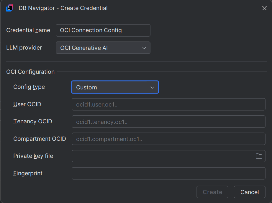

    カスタム構成タイプの使用:
    カスタム構成を使用したOCI GenAIの資格証明の作成
    フィールド 説明
    構成タイプ 必要なOCI構成のタイプを選択します。オプションには、ファイルおよびカスタムがあります。カスタム構成タイプを選択すると、次の詳細を入力するように求められます。
    ユーザーOCID ユーザーの一意のOCIDを入力します。
    テナンシOCID 接続テナンシの一意のOCIDを入力します。
    コンパートメントOCID テナンシ・コンパートメントの一意のOCIDを入力します。
    秘密キー・ファイル .ociディレクトリに保存されているダウンロードした秘密キー・ファイルを選択します。
    フィンガープリント 追加した秘密キーのフィンガープリントを指定します。

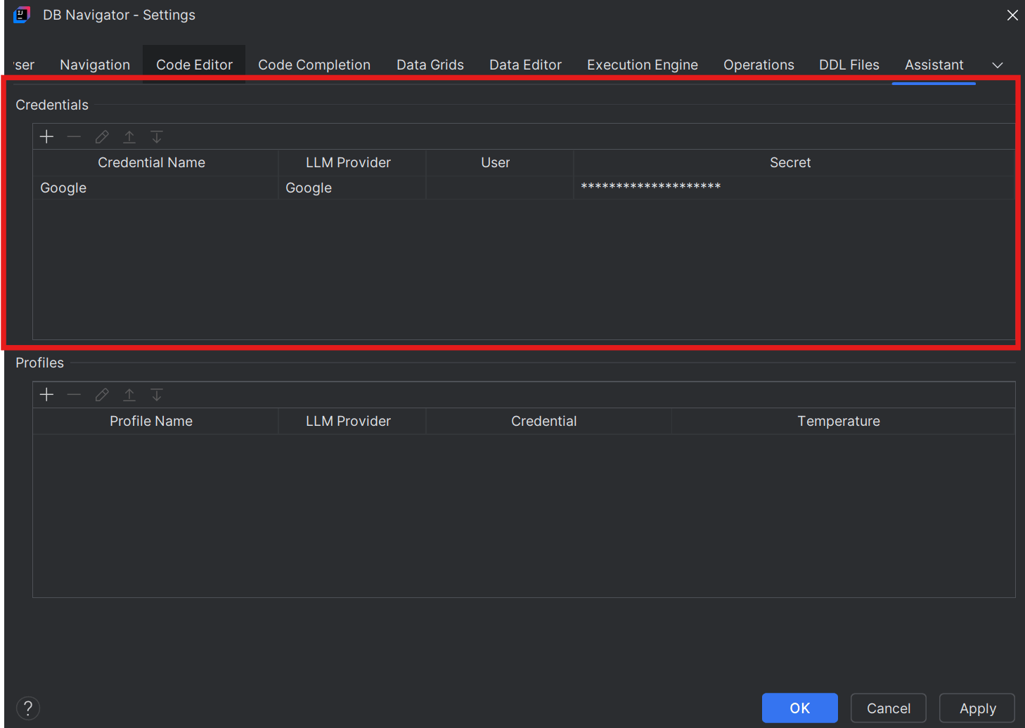

  4. 作成をクリックします。
    新しいユーザー資格証明が作成され、DBナビゲータ - 設定ウィンドウの資格証明のリストに表示されます。
    新しい資格証明が追加されました
