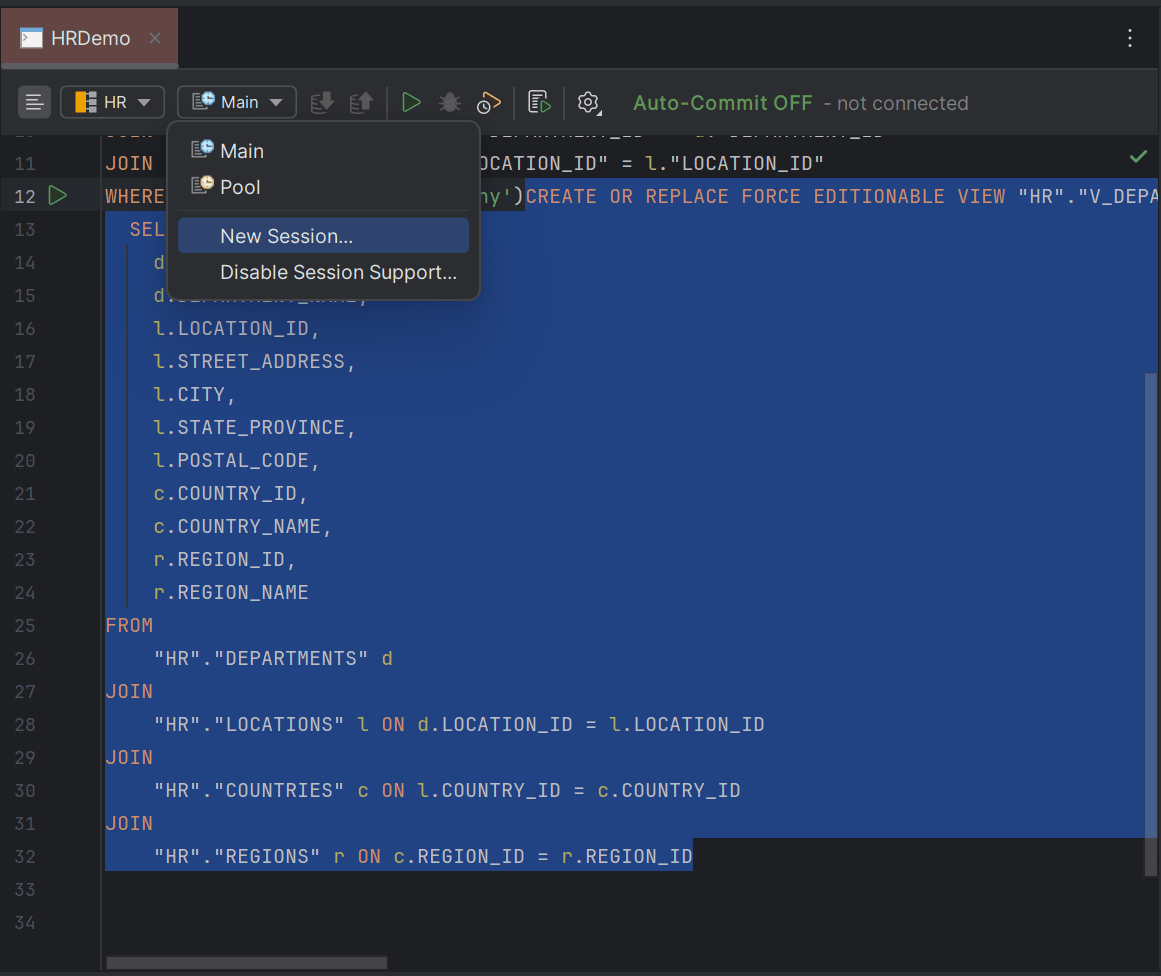

  2. エディタのツールバー・メニューから、使用可能なデータベース・セッションがオプションとして表示されるドロップダウン・フィールドをクリックし、新しいセッションを選択します。
    新しいデータベース・セッションの作成
