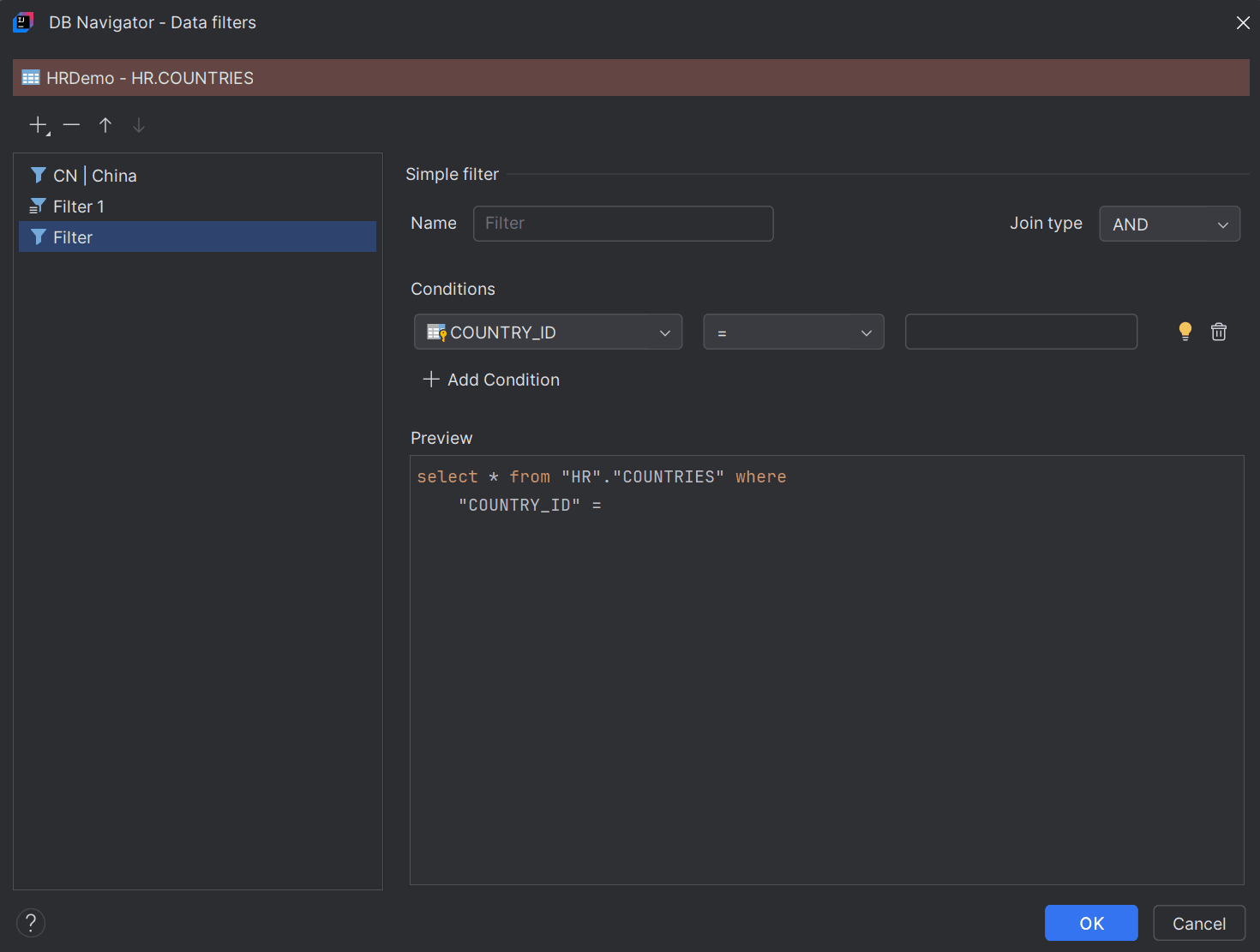

  4. 基本フィルタの場合、新しいフィルタの名前を入力します。
    DBナビゲータ - データ・フィルタ・ダイアログ・ボックス
  5. 条件セクションで、フィルタに適用する列名、演算子および値を選択します。複数の条件を作成できます。
  6. 結合タイプ・ドロップダウン・リストから、フィルタの条件に適用するANDまたはORタイプを選択します。結合タイプおよび作成する条件に基づいて、フィルタのプレビューが表示されます。

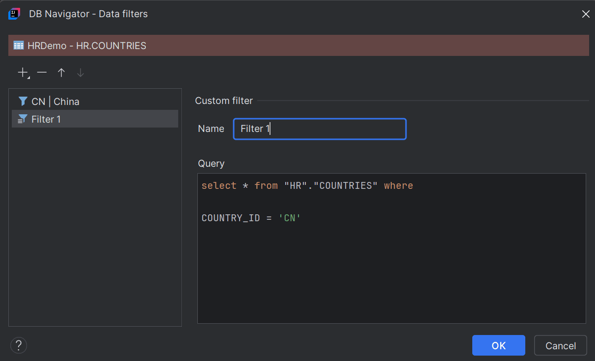

  7. カスタム・フィルタの場合、新しいフィルタの名前を入力します。
    カスタム・フィルタを作成します
  8. 問合せテキスト・ボックスに、カスタムSQL文を入力します。
  9. OKをクリックして、新しいフィルタを作成します。
