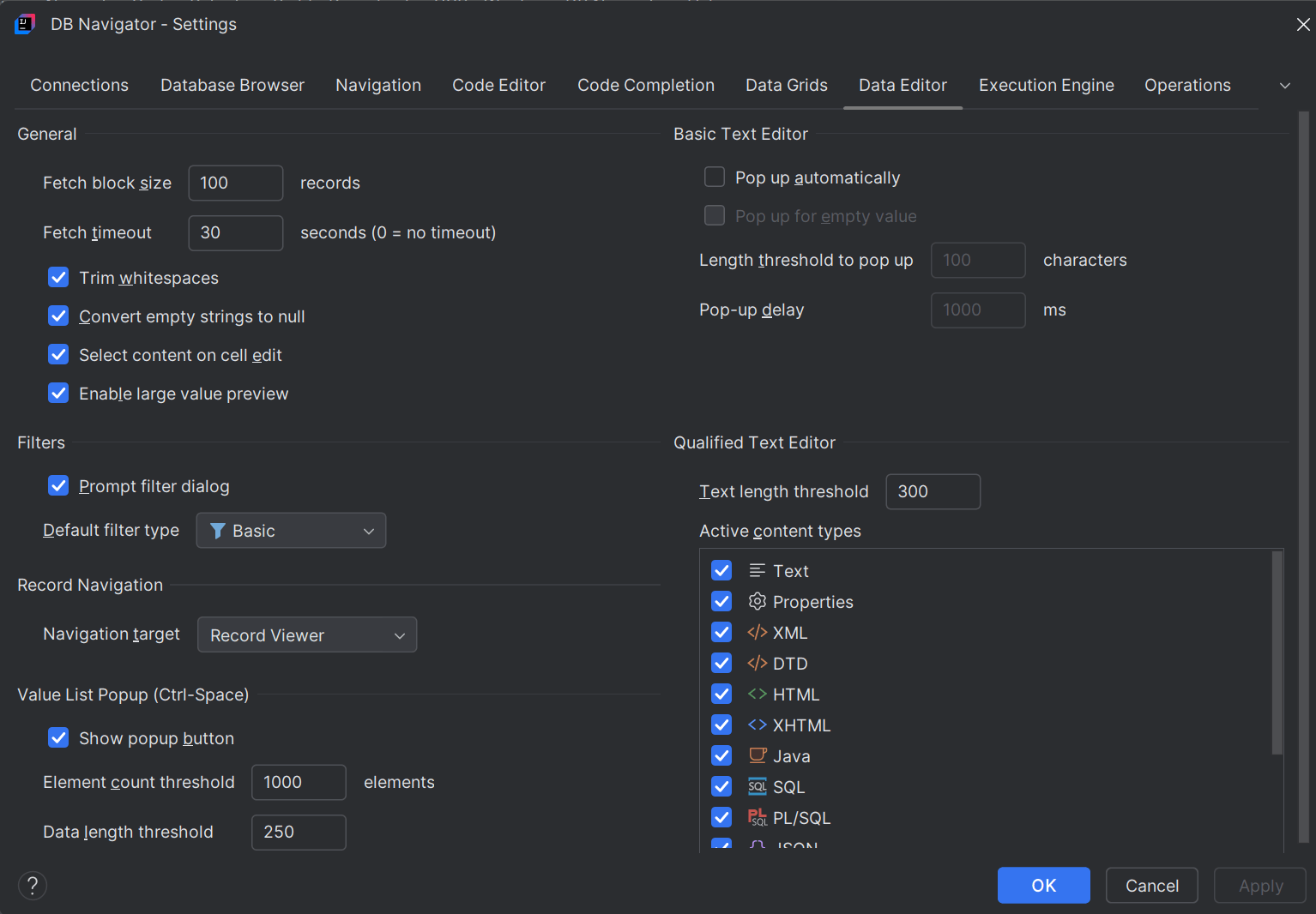

データ・エディタの設定
このトピックでは、データ・エディタを構成するための設定の概要について説明します。
データ・エディタ・ウィンドウで表(またはビュー、マテリアライズド・ビュー)のデータを表示および編集する方法を制御するには、Oracle® Database Navigatorツールバーのメイン・メニューから、DBナビゲータ→設定→データ・エディタ・タブを選択します。
データ・エディタの設定
次のデータ・エディタ設定を構成できます:
設定オプション 構成
全般
  • 表示しているオブジェクトの特定のデータ・ブロックでデータベースから一度にフェッチされるレコードの最大数
  • タイムアウト前にデータベースからレコードのブロックをフェッチできる最大時間
  • データの編集時にリテラル・コンテンツの空白を自動的に切り捨てます
  • 表/ビューの空の文字列をnull値に変換します
  • 編集時にセル・コンテンツの選択を有効にする
  • セルの上にカーソルを置くと、列幅に収まらないセル値全体が表示されるポップアップが有効になります
フィルタ 表の内容を列または特定のセル値でフィルタリングします。デフォルトのフィルタ・タイプを次のいずれかにします:
  • 条件(And/Or)を表の列に追加し、フィルタを作成できる基本フィルタ
  • カスタムSQL問合せでフィルタを作成できるカスタム・フィルタ
レコード・ナビゲーション 次のいずれかにジャンプするようにデフォルトのナビゲーションを構成します:
  • レコード・ビューア - レコードの詳細を表示するレコード・ビューア・ダイアログ・ボックスを直接開きます。
  • 表エディタ - 表エディタ・ウィンドウに直接ナビゲートします。
  • 確認 - レコード・ビューア・ダイアログまたは表エディタ・ウィンドウに移動するかどうかを確認する確認メッセージが表示されます。
値リスト・ポップアップ レコードの編集時に、表の列の値リスト・アイコンを使用可能にします。このアイコンをクリックすると、次の基準を構成した列についてのみ、使用可能な値のリストが表示されます:
  • 使用可能な値の最大数が特定の数の列
  • 特定のデータ長を持つ列。たとえば、最大データ長が30文字のVARCHARデータ型の列です。
基本テキスト・エディタ
  • レコードを編集する列をテキスト・エディタを開くアイコンの表示を有効にします
  • 空のレコードがある表のセルをテキスト・エディタを開くことを有効にします
  • レコードに対して開くテキスト・エディタで編集できる最大文字長を構成します
適格テキスト・エディタ
  • レコードに対して開く適格テキスト・エディタで編集できる最大文字長を構成します
  • 特定のコンテンツ・タイプ/ファイル形式を編集できる適格テキスト・エディタのタイプを構成します
