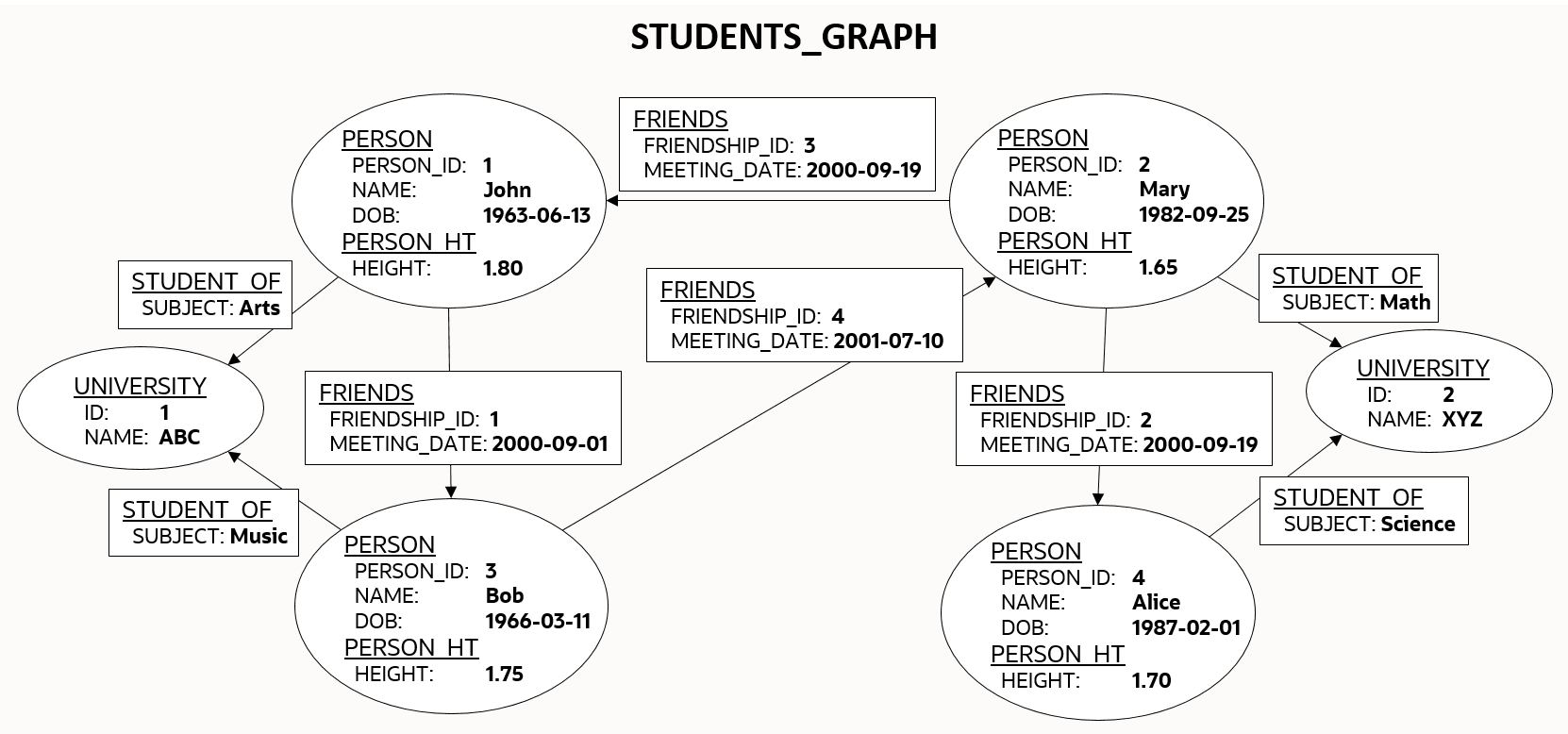

この例では、グラフの基礎となるデータベース表としてpersons、university、friendsおよびstudent_ofを使用して、SQLプロパティ・グラフstudents_graphを作成します。
この例を実行するには、次のことを確認してください:
  1. 「データベースでのサンプル・データの設定」の説明に従って、データベースにサンプル表を設定します。
  2. SQLプロパティ・グラフの作成に必要な権限があることを確認するには、「SQLプロパティ・グラフに対するシステム権限およびオブジェクト権限の付与」を参照してください。
次の図は、students_graphを示しています。
対応するSQLプロパティ・グラフDDL文を次に示します。

実行時に、前述の例では、スキーマの表を使用してグラフ要素表を定義するSQLプロパティ・グラフ・オブジェクトを作成します。新しいSQLプロパティ・グラフ・オブジェクトを作成すると、プロパティ・グラフ・メタデータのみが格納され、基礎となるデータベース・オブジェクトからグラフ要素表にデータがコピーされることはありません。これは、SQLプロパティ・グラフを問い合せると、データベース内の現在のグラフ・データに対してすべてのグラフ問合せが実行されることを意味します。十分な権限がある場合は、SQLプロパティ・グラフを含む別のスキーマを指定することもできます。
この例のグラフ定義は、次で構成されるグラフを作成します:
  • 2つの頂点グラフ要素表:
    • persons: 表には明示的に定義された一意キーperson_idがあり、次の2つのラベルに関連付けられています:
      • person: このラベルは、person_id、nameおよびbirthdateをプロパティとして公開します。
      • person_ht: このラベルは、heightプロパティのみを公開します。
    • university: 表のラベルは暗黙的に推測され、デフォルトでは、基礎となるデータベース表の表示列はすべてプロパティとして公開されます。
  • 2つのエッジ・グラフ要素表:
    • friends: エッジ表は、ソースと宛先の両方の頂点表の基礎となるデータベース表としてpersonsを参照します。エッジ表のソース・キーと宛先キー(person_aおよびperson_b)は、それぞれソースと宛先の頂点表の一意キーに対応します。エッジ表のラベルは、グラフ要素表の名前(この場合はfriends)から自動的に推測され、friendship_idおよびmeeting_dateがプロパティとして公開されます。
    • student_of: エッジ表は、ソースおよび宛先の頂点表の基礎となるデータベース表としてそれぞれpersonsおよびuniversityを参照します。エッジ表のソース・キーと宛先キー(s_person_idおよびs_univ_id)は、それぞれソースと宛先の頂点表の一意キーに対応します。エッジ表のラベルは、グラフ要素表の名前(この場合はstudent_of)から自動的に推測され、subjectがプロパティとして公開されます。

次の例では、「SQLプロパティ・グラフの作成」で作成したSQLプロパティ・グラフ(students_graph)に定義されたグラフ要素表を取得します。
SQL> SELECT * FROM USER_PG_ELEMENTS;
GRAPH_NAME           ELEMENT_NAME    ELEMENT_KIND    OBJECT_OWNER    OBJECT_NAME
STUDENTS_GRAPH       PERSONS         VERTEX          GRAPHUSER       PERSONS
STUDENTS_GRAPH       UNIVERSITY      VERTEX          GRAPHUSER       UNIVERSITY
STUDENTS_GRAPH       FRIENDS         EDGE            GRAPHUSER       FRIENDS
STUDENTS_GRAPH       STUDENT_OF      EDGE            GRAPHUSER       STUDENT_OF
5.1.7 DBMS_METADATAパッケージを使用したSQL作成DDLの取得
DBMS_METADATAパッケージを使用して、SQLプロパティ・グラフの作成DDLを取得できます。
次の例では、DBMS_METADATAパッケージを使用して「SQLプロパティ・グラフの作成」で作成したグラフのDDLを表示します。
SQL> SELECT DBMS_METADATA.GET_DDL('PROPERTY_GRAPH', 'STUDENTS_GRAPH') FROM DUAL;
  CREATE PROPERTY GRAPH "GRAPHUSER"."STUDENTS_GRAPH"
  VERTEX TABLES (
   "GRAPHUSER"."PERSONS" AS "PERSONS" KEY ("PERSON_ID")
      LABEL PERSON PROPERTIES ("PERSON_ID", "NAME", "BIRTHDATE" AS "DOB")
      LABEL PERSON_HT PROPERTIES ("HEIGHT"),
   "GRAPHUSER"."UNIVERSITY" AS "UNIVERSITY" KEY ("ID")
      PROPERTIES ("ID", "NAME") )
  EDGE TABLES (
   "GRAPHUSER"."FRIENDS" AS "FRIENDS" KEY ("FRIENDSHIP_ID")
      SOURCE KEY("PERSON_A") REFERENCES PERSONS ("PERSON_ID")
      DESTINATION KEY("PERSON_B") REFERENCES PERSONS ("PERSON_ID")
     PROPERTIES ("FRIENDSHIP_ID", "MEETING_DATE"),
   "GRAPHUSER"."STUDENT_OF" AS "STUDENT_OF" KEY ("S_ID")
      SOURCE KEY("S_PERSON_ID") REFERENCES PERSONS ("PERSON_ID")
      DESTINATION KEY("S_UNIV_ID") REFERENCES PERSONS ("ID")
     PROPERTIES ("SUBJECT") )
  OPTIONS (TRUSTED MODE, DISALLOW MIXED PROPERTY TYPES)
