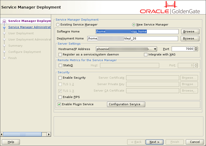

Service Managerオプションの選択
  1. OGGCAを初めて実行する場合は、Service Managerの新規作成オプションを選択します。OGGCAを初めて実行するときは、既存のService Managerオプションは無効になっています。初めてでない場合は、「既存のサービス・マネージャ」オプションを選択できます。これにより、既存のサービス・マネージャ用に構成されたポートおよびその他の設定がロードされます。デプロイメントはこのService Managerに追加されます。
    サービス・マネージャ・デプロイメントのオプション
  2. 新しいサービス・マネージャ・デプロイメントの場合は、次の表の説明に従ってオプションを構成します。
    オプション 説明
    新規サービス・マネージャの作成
    このオプションはOGGCAを初めて起動したときに事前選択され、他のサービス・マネージャ・インスタンスは実行されていません。
    ソフトウェア・ホーム
    Oracle GoldenGateソフトウェアの場所を参照して選択します。これはOGG_HOME環境変数です。
    デプロイメント・ホーム
    新しいサービス・マネージャ・デプロイメントの場合は、デプロイメント・ディレクトリの格納に使用するディレクトリを参照して入力します。Oracleでは、Service Managerファイルを格納するために、デプロイメント・サブディレクトリ構造内にServiceManagerディレクトリを作成することをお薦めします。
    デプロイメント・ホームは、ソフトウェア・ホーム(またはOGG_HOME)のサブディレクトリにはしないでください。
    ホスト名/IPアドレス
    Oracle GoldenGateインスタンスのサーバー詳細を入力します。このフィールドには、必要に応じて様々な形式で値を指定できます。
    ホスト名/IPアドレスの追加に使用できる形式は次のとおりです:
    • 127.0.0.1というホスト名/IPアドレス: このアドレス形式はローカル・マシンを指し、一般にlocalhostを表すために使用されます。このオプションは、すべてのサービスがマシンでローカルにホストされているテスト環境または開発環境に最適です。
      このアドレスを使用すると、ローカル・マシンで実行されているすべてのマイクロサービスに接続できます。接続は、URLで127.0.0.1とlocalhostの両方のオプションを使用して機能します。
    • 実際のIPアドレスのホスト名/IPアドレス: このアドレス形式では、localhost、127.0.0.1または実際のIPアドレスとしてマイクロサービスに接続できます。これは、ローカルと外部の両方で(同じネットワーク内の他のマシンなどから)システムにアクセスする必要があるシナリオで役立ちます。
    • 適切に解決されるホスト名: このアドレス形式では、解決可能なホスト名が使用されます。このホスト名には対応するIPアドレスが関連付けられており、解決されたIPを介して接続できます。localhost、選択したhostnameまたはホスト名に関連付けられた実際のIPアドレスを使用して、サービスに接続できます。このオプションは、マシンが大規模なネットワークの一部であり、名前解決のためにホスト名が適切に構成されている環境にお薦めします。
    リスニング・ポート
    サービス・マネージャがサービス・コールをリスニングするポート番号を入力します。
    サービス・マネージャをシステム・サービス/デーモンとして登録
    マシンが再起動された場合に手動による開始および停止を回避するには、このチェック・ボックスを選択します。これにより、サービス・マネージャは、サーバー起動時に自動的に起動するか、サーバーの再起動後に再起動します。
    XAGと統合
    OracleのOracle Grid Infrastructureにデプロイメントを統合するには、このオプションを選択します。このオプションは、Oracle Grid Infrastructureによって管理されるクラスタ環境を使用する場合にのみ適用できます。
    StatsD
    「StatsD」チェック・ボックスを選択して、サービス・マネージャのメトリックの記録を有効にします。
    StatsDの使用に関する考慮事項の詳細は、「構成サービス」も参照してください。
    StatsDホスト
    StatsDサーバーのホスト名またはIPアドレスを入力します。この情報は、StatsDホストに接続するためにサービス・マネージャによって使用されます。
    StatsDポート
    StatsDホストのポート番号を入力します。デフォルトのポート番号は8125です。
    セキュリティの有効化
    デフォルトで選択されています。Service Managerで構成するセキュリティ・オプションを指定します。セキュリティ・オプションを使用すると、サーバー、クライアントおよび信頼できるrootCA証明書を追加したり、TLSのプロトコル・オプションを設定することもできます。
    デプロイメントでセキュリティを設定するには様々な方法があります。詳細は、「セキュアなデプロイメント」を参照してください。
    サーバー、クライアント証明書を設定するには、「デプロイメントの証明書の管理」を参照してください。
    TLS 1.2
    TLS 1.2プロトコルを使用する場合は、このチェック・ボックスを選択します。
    TLS 1.3
    TLS 1.3プロトコルを使用する場合は、このチェック・ボックスを選択します。
    サーバー証明書
    サービス・マネージャに関連付けるサーバー証明書ファイル(.pem)を参照して選択します。
    これらのタイプの証明書の生成の詳細は、「RootCAおよびサーバー証明書の作成」を参照してください。
    サーバー秘密キー
    サーバーの証明書のサーバー証明書秘密キー・ファイル(.key)を参照して選択します。
    サーバーCA証明書
    サービス・マネージャの信頼できるRootCA証明書を参照して選択します。サーバー証明書が1つ以上の中間証明書によって署名されている場合は、結合された中間証明書とルート証明書をサーバーCA証明書として使用します。証明書の場所は、OGG_CLIENT_TLS_CAPATH環境変数によって定義されます。

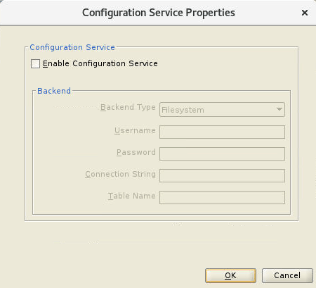

    構成サービス
    「構成サービス」ダイアログ・ボックス
    Oracle GoldenGate構成ファイルを高可用性のファイルシステムやデータベースなどの別の場所に格納する場合は、このサービスを有効にします。
    サービス・マネージャの「デプロイメント・オプション」画面で「構成サービス」ボタンをクリックします。「構成サービス」ダイアログが表示されます。
    「構成サービスの有効化」チェック・ボックスを選択し、バックエンド・オプションを設定します。デフォルト・オプションはファイルシステムです。
    「Oracle Database」オプションを選択した場合は、ソース/ターゲット・データベースを使用するか、レプリケーション以外の別のデータベースを使用できます。
    データベースに指定する必要がある詳細を次に示します。
    • ユーザー名: データベース・ユーザーのユーザー名。
    • パスワード: データベース・ユーザー資格証明のパスワード。
    • 接続文字列: データベースの接続に使用されるURL。これはバックエンド接続文字列です。接続文字列では、データ・ソースをhost [:port]/service_nameまたはTNS_ALIASの形式で使用できます。
      たとえば、 localhost:1521/cdb1_pdb1.rdbms.oracle.com は、ホスト名、ポート番号およびサービス名の形式の例です。
    • 表名: 構成ファイルが格納されるデータベース・バックエンド表名。バックエンド表はどのスキーマにも存在する可能性があります。この例では、Oracle GoldenGate管理スキーマ(ggadmin)が使用されています。
      例:
      ggadmin.ggs_backendtable。
    構成サービスの使用方法の詳細は、「構成サービス」を参照してください。

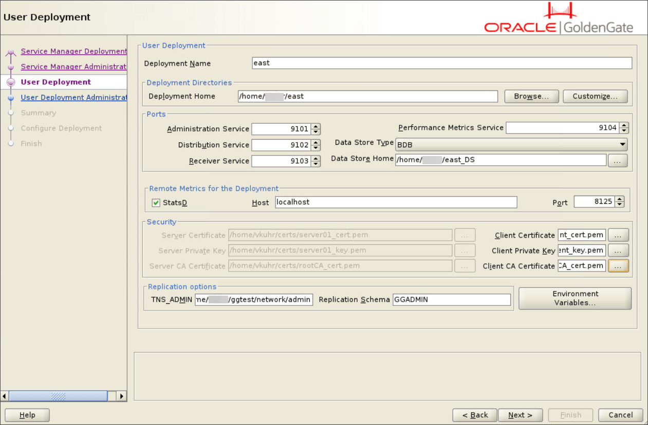

ユーザー・デプロイメント
次のステップの説明に従って、「ユーザー・デプロイメント」画面からデプロイメント・オプションを構成します。
  1. 次の表を使用して、デプロイメント・オプションを構成します。
    オプション 説明
    デプロイメント名
    デプロイメント名を指定します。
    デプロイメント・ホーム
    デプロイメントの場所を参照して選択します。
    カスタマイズ
    「カスタマイズ」ボタンをクリックして、構成ディレクトリに別の場所を指定します。
    OGG_ETC_HOME: デプロイメントのetcホーム。
    OGG_CONF_HOME: デプロイメント構成ホームページ。
    OGG_SSL_HOME: デプロイメント・セキュリティ・ホーム。
    OGG_VAR_HOME: デプロイメント変数ディレクトリ・ホーム。
    OGG_DATA_HOME: デプロイメント・データ・ホーム。
    OGG_ARCHIVE_HOME
    Performance Metrics DataStore Home。
    ポート
    各Microservicesで使用されるポート番号を入力します。
    管理サービス
    分散サービス
    レシーバ・サービス
    パフォーマンス・メトリック・サービス。
    データ・ストア・タイプ
    パフォーマンス・メトリック・データの格納に必要なデータ・ストアのタイプを選択します。オプションには、BDBおよびLMDBがあります。
    データ・ストア・ホーム
    データ・ストア・ホーム・ディレクトリの場所を参照して選択します。
    StatsD
    デプロイメントに接続する必要があるStatsDサーバーの接続詳細を指定するには、このチェック・ボックスを選択します。StatsD有効チェック・ボックスを選択した後に、有効にするオプションを使用して、StatsDサーバーのホスト名と一意のポート番号を指定する必要があります。
    StatsDホスト
    StatsDサーバーのホスト名またはIPアドレスを入力します。この情報は、StatsDホストに接続するためにサービス・マネージャによって使用されます。StatsDサーバーは、Oracle GoldenGateデプロイメントが存在するホスト・マシンと同じ場所に配置でき、リモート・ホストに配置することもできます。
    StatsDポート
    サーバー証明書
    サービス・マネージャのオプションの構成中にサーバー証明書ファイル(.pem)がすでに選択されているため、このボックスは無効になっています。
    サーバー秘密キー
    サーバー証明書秘密キー・ファイル(.key)は事前選択されています。
    サーバーCA証明書
    信頼できるRootCA証明書も事前選択されています。
    クライアント証明書
    必要に応じて、クライアント証明書ファイル(.pem)を参照して選択します。
    デプロイメントの作成後に証明書を追加する方法については、「デプロイメントの証明書の管理」を参照してください。
    クライアント秘密キー
    関連付けられたクライアント証明書のクライアント証明書秘密キー・ファイル(.key)を参照して選択します。
    クライアントCA証明書
    関連付けられたクライアント証明書を検証する信頼できるrootCA証明書を参照して選択します。
    ディストリビューション・クライアント(DIST_CLIENT)および一般的なクライアントの証明書の生成方法の詳細は、「外部の信頼できるRootCAおよび分散クライアント証明書の作成」を参照してください
    TNS_ADMIN
    (Oracleのみ)tnsnames.oraおよびsqlnet.oraファイルの場所に基づいて、この環境変数の値を入力します。
    TNS_ADMINパラメータは、 tnsnames.oraやsqlnet.oraなどのファイルが存在するOracle Net Servicesのディレクトリ・パスを指定します。tnsnames.oraファイルは、データベース・サービスの接続記述子にマップされるネット・サービス名を含む構成ファイルです。
    レプリケーション・スキーマ
    デプロイメントのGGSCHEMAパラメータを設定します。この設定の詳細は、Oracle GoldenGateパラメータおよび機能リファレンスのGGSCHEMAを参照してください。
    環境変数
    このボタンをクリックして、「環境変数」ダイアログ・ボックスを開きます。これには、事前設定された環境変数$OGG_HOMEおよび$LD_LIBRARY_PATHのパスが含まれます。
    一部の変数は固定で、その他の変数は拡張可能で、さらに変数を追加できます。
    Db2 z/OSの場合は、デプロイメントの作成を開始する前に、IBMCLIDRIVERおよびLD_LIBRARY_PATHが設定されていることを確認してください。これらの環境変数を設定するには、「Oracle GoldenGate for Db2 z/OSの環境変数の設定」を参照してください。
    OGGCAの「ユーザー・デプロイメント」画面
  2. 「次」をクリックして、「ユーザー・デプロイメント管理者」画面に移動します。

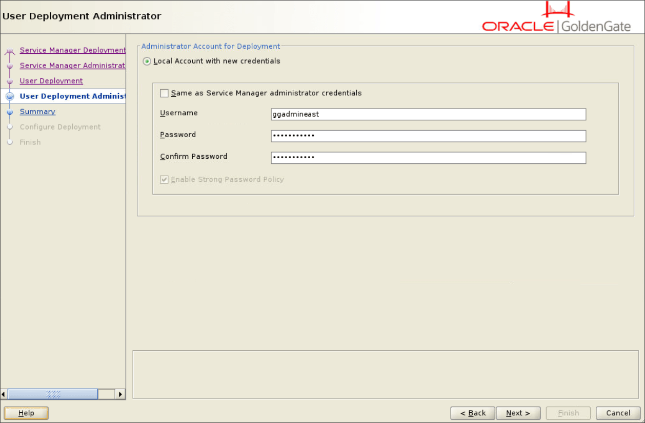

ユーザー・デプロイメント管理者
この画面では、デプロイメント専用の別のローカル管理者ユーザーを作成できます。このユーザーは、サービス・マネージャ管理者と同じにすることもできます。
「サービス・マネージャの管理者資格証明と同じ」オプションを選択した場合、ユーザー・デプロイメント管理者に別のログイン資格証明セットを指定する必要はありません。サービス・マネージャへのログインに使用されるのと同じログイン資格証明を使用して、管理サービスおよび他のマイクロサービスにログインできます。
デプロイメント専用の新しい管理者ユーザーを作成するには、「サービス・マネージャの管理者資格証明と同じ」オプションの選択を解除します。デプロイメント管理者のユーザー名とパスワードを指定し、強力なパスワード・ポリシーを使用してセキュリティを確保します。
このユーザーは、管理サービスおよび他のマイクロサービスにログインできます。ただし、サービス・マネージャにログインするには、サービス・マネージャ管理者のログイン資格証明が必要です。
OGGCAの「ユーザー・デプロイメント管理者」ユーザー画面

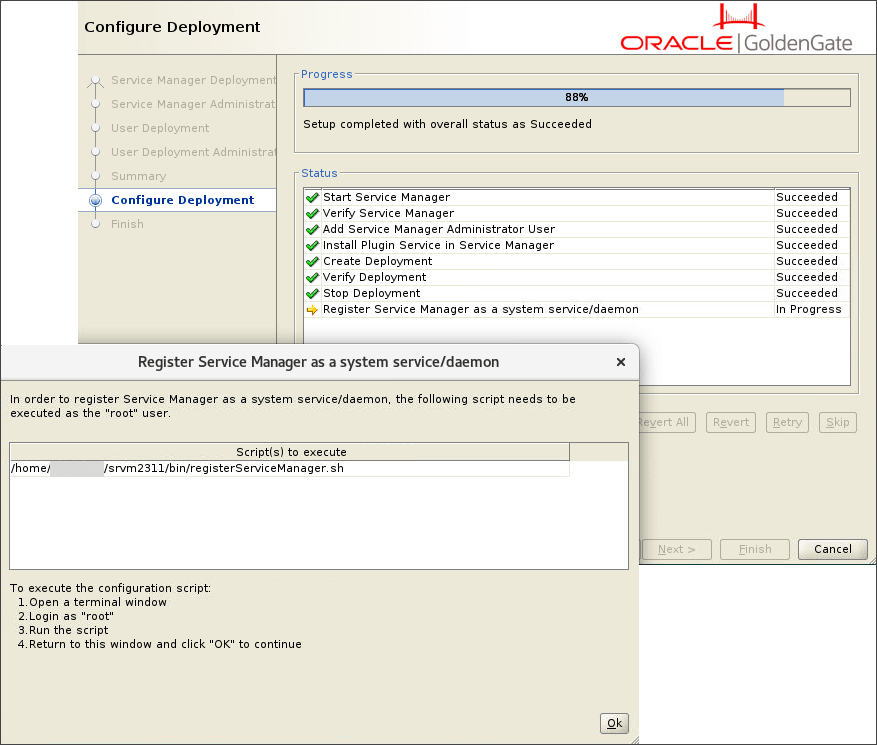

デプロイメントの構成
この画面には、デプロイメントの作成と構成の進捗状況が表示されます。

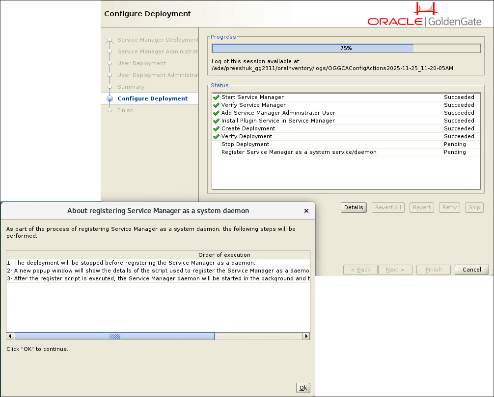

「サービス・マネージャ・デプロイメント」画面で「サービス・マネージャをシステム・サービス/デーモンとして登録」チェック・ボックスを選択した場合は、デプロイメントの作成中にポップアップ・ボックスが表示されます。「OK」をクリックします
サービス・マネージャをサービスとして登録可能な場合、「デプロイメントの構成」画面にポップアップが表示されます。
この段階では、デプロイメントが停止され、別のポップアップ・ボックスが表示されます。次に、$SM_HOME/binディレクトリにあるregisterservicemanager.shユーティリティをrootユーザーとして実行します。
「サービス・マネージャをシステム・サービス/デーモンとして登録」ポップアップ・ボックスに、registerservicemanager.shユーティリティを実行する手順が表示されます。
このスクリプトは、サービス・マネージャのインベントリ・フォルダを作成します。スクリプトが正常に実行されたら、「サービス・マネージャをシステム・サービス/デーモンとして登録」ポップアップ・ボックスに戻り、「OK」をクリックします。OGGCAの「デプロイメントの構成」画面に、デプロイメントの作成が正常に完了したことが表示されます。
作成および構成プロセスが完了すると、デプロイメントが正常に追加されたことを示すメッセージが表示されます。「次」をクリックします。
